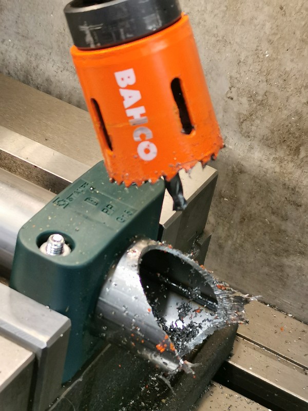

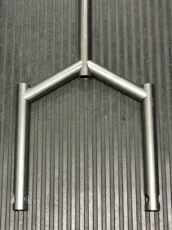

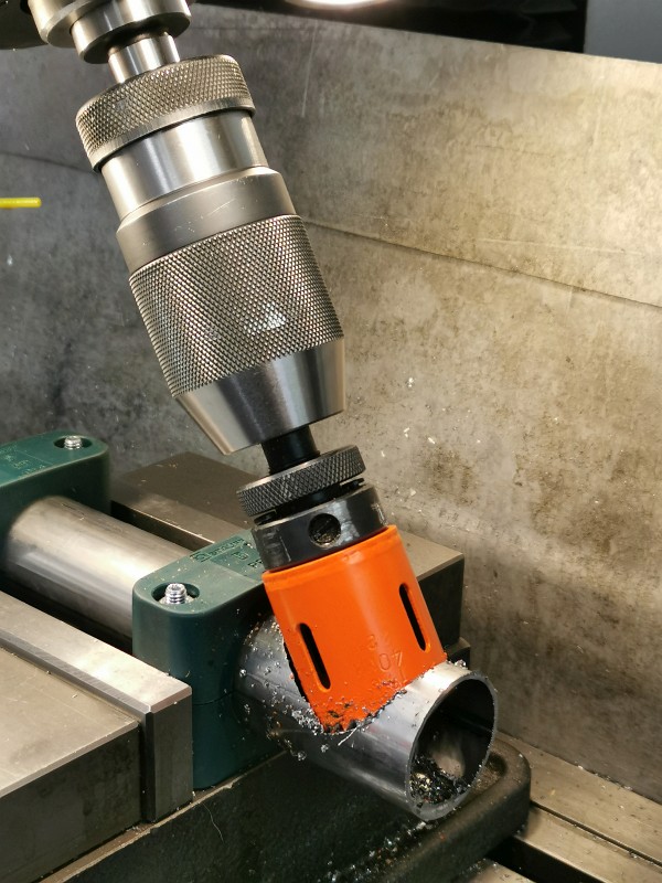

"Väliprojektiksi" kaavailtu Jeti on jäänyt viime aikoina väliinputoajaksi, eli ei ole saanut aikaa osakseen... No tänä iltana sain nytkäytettyä tätä eteenpäin etuhaarukan kruunuputkien verran. Reikäsahalla putkien pätkäisy ja viimeistelyt viilalla.

Ladonovityyppinen etuhaarukka. :shock:
Viestit: 5316
Re: Kun mikään ei riitä... eli vähän tuhdimpi läskipyörä Jeti
jori kirjoitti: 09 Joulu 2022, 19:31
Meinaatko jotta nitkahtaa/lommahtaa :) ?
Putkien päihin tulee kyllä tulppaus/vahvike.
Vai oliko puhtaasti muotoon ("rakennuksen pääty") liittyvä kommentti?

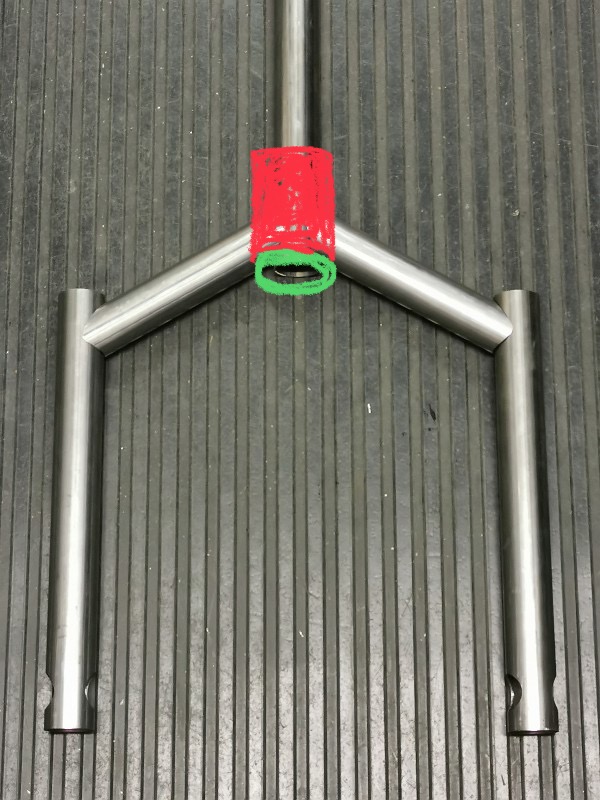

Tuli mieleen, että pitäisikö tuohon tehdä rymppiholkki (punainen) johon haarukan putket hitsattaisiin kiinni ja itse holkki hitsattaisiin (vihreä) vain ruotoputken alapäästä. Tällöin ei hitsin karkenemarajasta alkaisi murtuma. Samalla saisi alemmalle ohjauslaakerille pedin. Tällainen rakennehan on sarjavalmisteisissa etuhaarukoissa.
Viestit: 5316
Joo tuo olisi varmasti se paras tapa. Aattelin kuitenkin toteuttaa tuon ohjainputken alapään vahvistamisen sisäpuolelta, vaikka se monimutkaisemmaksi tuleekin. Syynä se, että 40 mm putken sisälle tulee 28,6 mm putki. Paksumpi loppuu ennen ylempää ohjainlaakeria, ohuempi jatkuu ylös ohjainkannattimelle asti.
Eli alas kruunun päähän kun tarvii kuitenkin tehdä sisäpuolinen holkki sisä- ja ulkoputken väliin, niin en sitten erikseen ajatellut tehdä 40 mm putken päälle muuta kuin lyhyen rinkulan ohjainlaakerin alapediksi.
