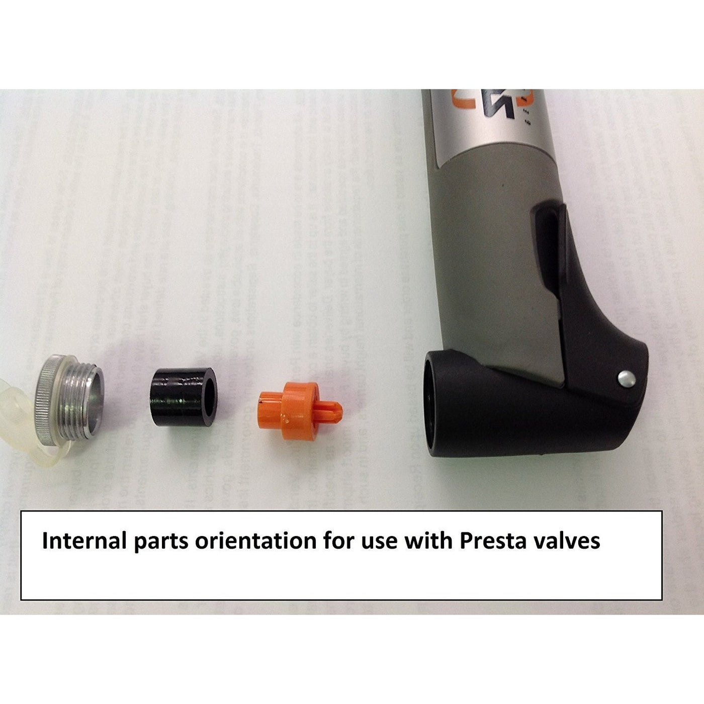

Re: Pumpuista / hyvä pumppu?
Eli sun pumpussa lähes varmasti tämän kaltainen rakenne. Musta tiiviste osa (toinen vasemmalta) löytyy ja on kunnossa, mutta kolmas vasemmalta eli oranssi muovinen osa joka painaa kumitiivisteen tiiviinsi puuttuu.

Wacky kirjoitti: 26 Huhti 2023, 20:05
Ei se voi puuttua, koska ongelma alkoi ennen kuin avasin ruuvit. Olen pitänyt kiristysvipua kiinni säilytyksessä (tämä kielletty ohjeissa jotka luin vasta ongelman ilmaannuttua) ja se on voinut vahingoittaa tuota oranssia osaa. Kun otan ruuvit irti, en kuitenkaan pääse siihen käsiksi.

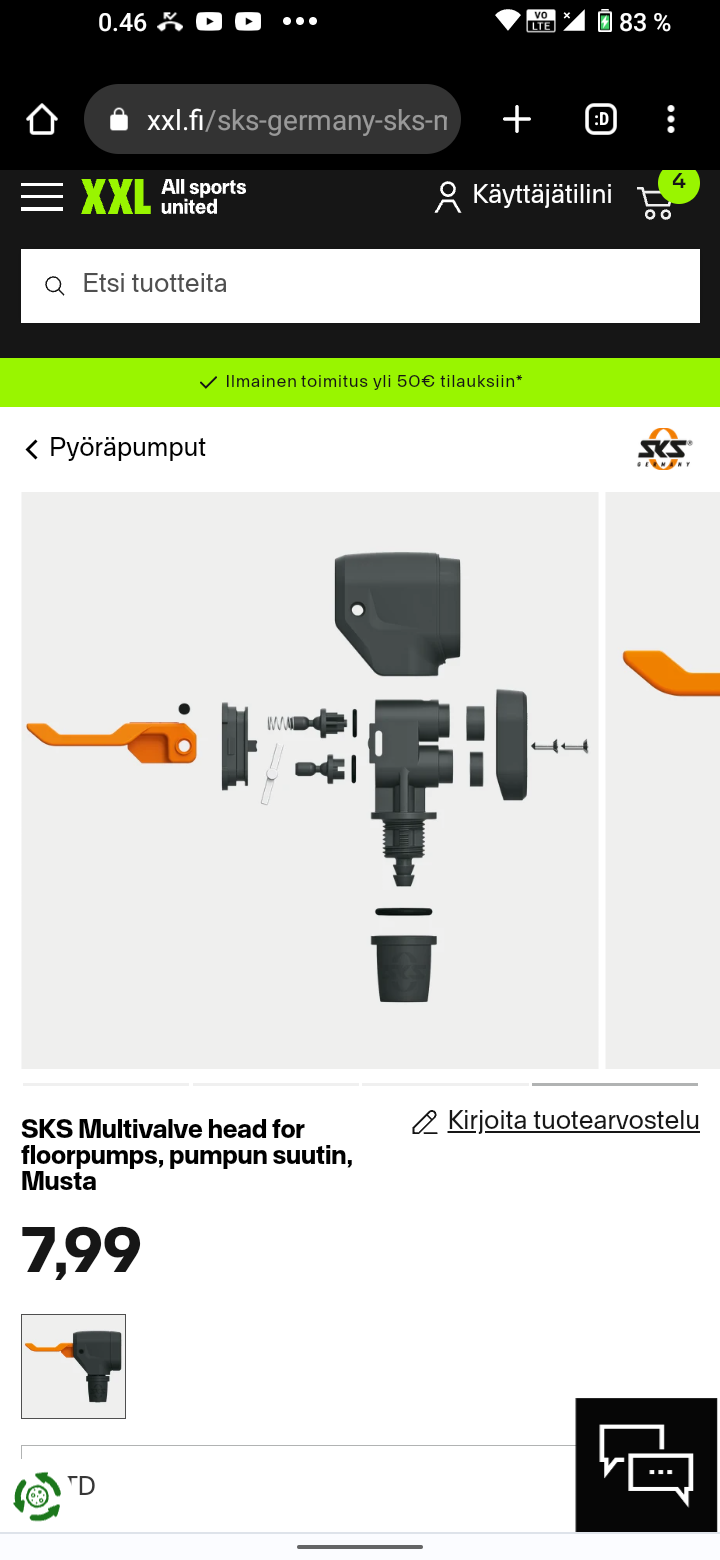

Pitää ehkä vaihtaa pumpun pää kokonaan.Varaosasuuttimen pää on lasikuituvahvisteista muovia. 8e Xxl:stä.https://www.xxl.fi/sks-germany-sks-mult ... lsrc=aw.ds tai alkuperäsen näköinen 12e postikuluineen. Onkohan näissä nyt sitten laadussa tms.merkittävää eroa? https://cycli.fi/products/sks-pumpun-su ... 7nEALw_wcB
Tuskimpa eroa on suuresti kun molemmat on saman valmistajan eikä hinta-eroa ei ole kauheesti

XXL:m sivuilta löytyy kuva suuttimen osista.

Saiskohan pumpun paan irrotettua ja ruuvattua irti ja vaihdettua tuon paan?Se ei lahde irti ilman pihteja.Pitaskohan tuon oranssin osan olla ruuvattavissa auki?(ks.kuva) XXL:n myyja sano, etta pumpun paan sisalla on vieteri.Jos aiemmin ketjuun postaamaani XXL:n "kaavio"kuvaa pumpusta katsoo puhelimella ja suurentaa sita, niin vieterin nakee kolmantena vasemmalla.Eli tuo vieteri on nyt ilmeisesti venahtanyt.Avaan tuon vasta, kun tiedan, etta saan paan vaihdettua, jos se ei avaamisen jalkeen enaa toimi.
Viestit: 1639
Jos se kerta on jo valmiiksi rikki, niin mitä siinä menettää jos sen yrittää avata ja katsoo mitä tapahtuu..
