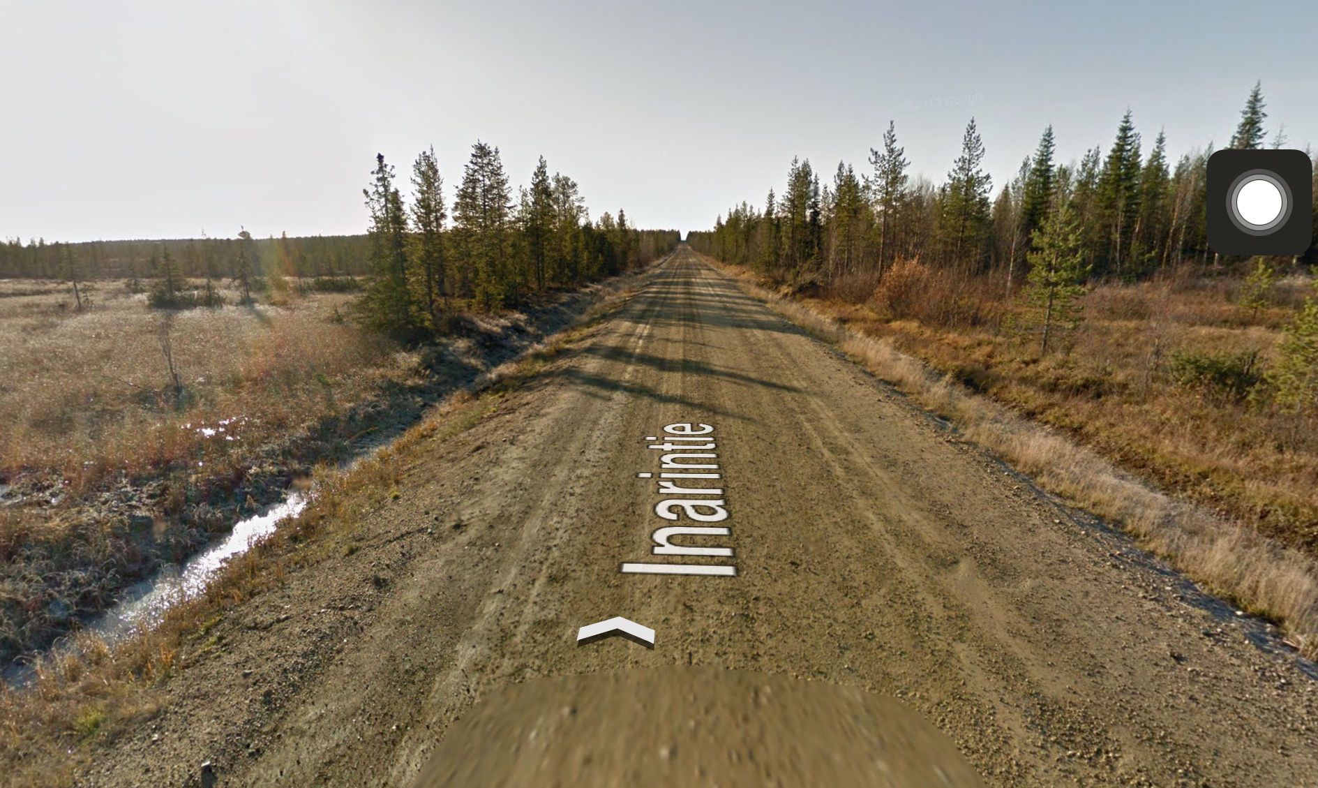

Kolari-Näätämö? Siis Sirkka-Pokka tien kautta? On ollut perinteisesti niin hirveässä kunnossa, etten autollakaan siitä kulje. Karkeaa irtosoraa ja nimismiehenkiharaa koko väli. Mutta ei kai siinä mitään, kovien jätkien valinta :D

On tuota pokantietä tullut ajeltua ja kunto on aina samanmoinen arvoitus. Ei se koko ajan ihan paskana ole. Sen varrella on parikin tuttua kyläpaikkaa, joissa olisi poikettava sikäli kun maisemiin eksyn.
