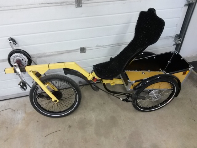

Mun Twisteri on nyt lopullisessa (?) muodossaan aika lailla toiveesi täyttävä malli. Tavallisista rautakauppaosista tehty nautiskelupyörä.
Allekirjoituksessa linkki viestiketjuun.

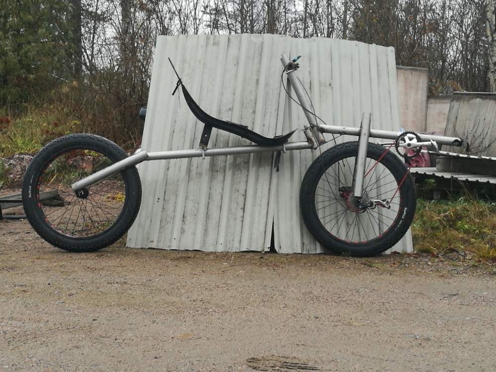

Heräsin kun kuulin "suorarunkoinen-mbb" :mrgreen: Foorumin diy-galleriasta en nopeesti muita löytäny. Matalahan se ei oo kun oon halunnu painon etukiekolle.
http://www.nojapyorafoorumi.fi/viewtopic.php?f=3&t=5492

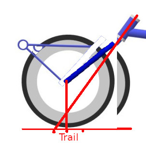

Nick kirjoitti: 06 Elo 2023, 19:22
Kuinka loivaan kulmaan etuhaarukan pystyy kääntämään että ajettavuus on vielä hyvä
Ohjauskulma voi olla hyvinkin loiva, kuten tässä:
...mutta käytännössä pysyisin normaalimmissa kulmissa, vaakatasosta mitattuna 60° tai pystymmässä. En kuitenkaan halua lannistaa kokeilemasta uutta. Vain niin uutta voidaan keksiä.

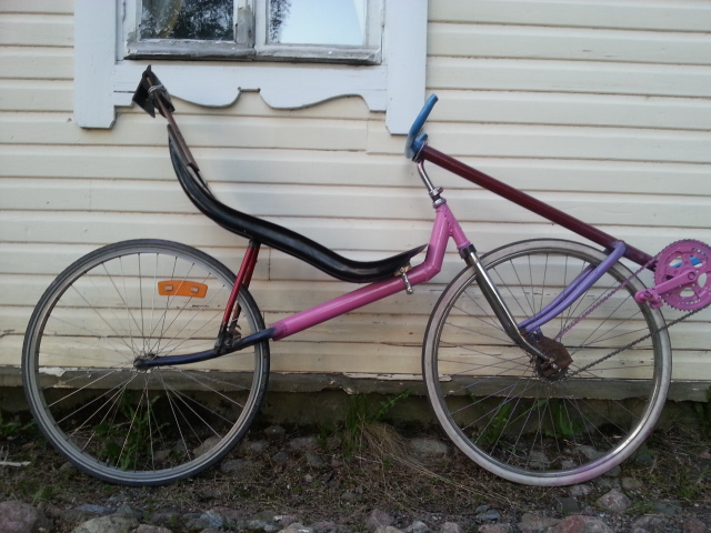

Ehkä tasapainoisin, rennoin eli helpoimmin ajettava pyöräni on tämä.
http://www.nojapyorafoorumi.fi/viewtopic.php?f=3&t=4302

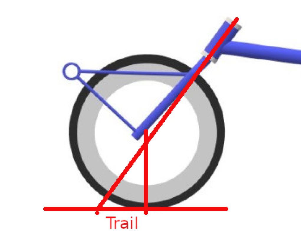

Vilijami tarkoittaa, että loivilla ohjauskulmilla on hyvä käyttää etukiekolle sellaista sijaintia, että jättö pienenee nollan paikkeille 45 asteen paikkeilla ja jos tästä vielä loivennetaan, negatiivisen puolelle. Tästäkin runsaasti juttua toisaalla tällä foorumilla. Esimerkiksi tuon Vilijamin Flevon rakentelusivulla.

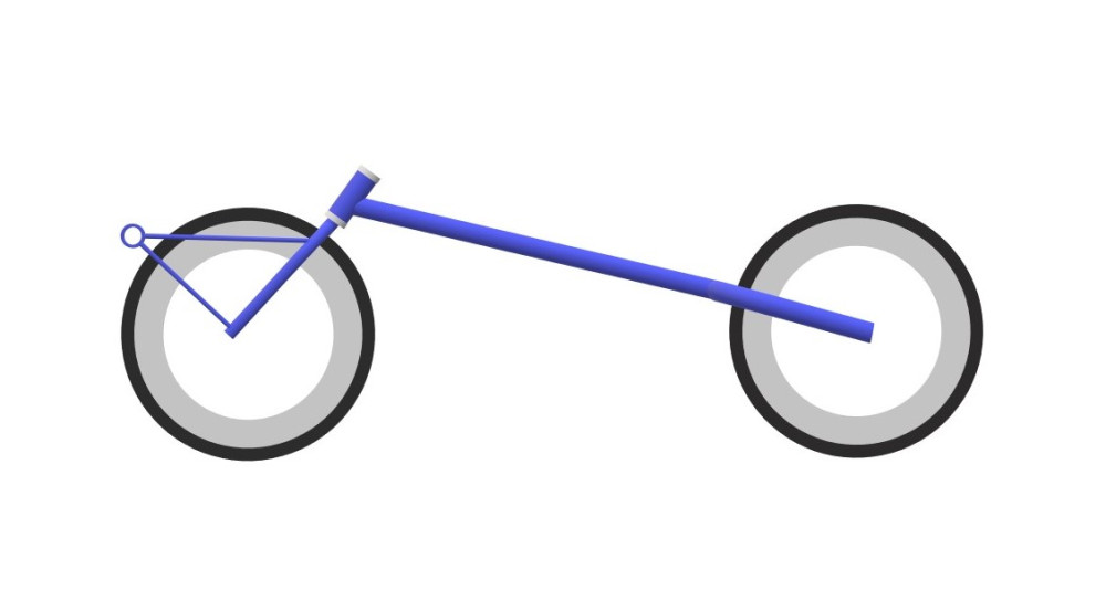

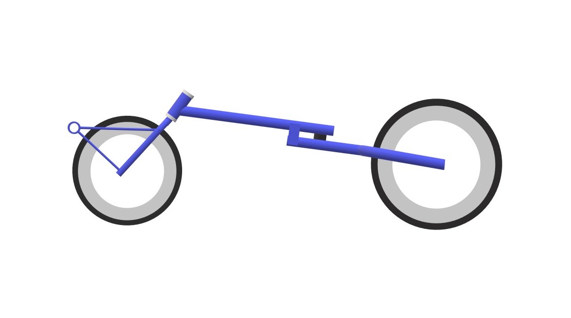

Tuommoiset kaksi onnistuin piirtämään, ei millään tavalla mittakaavassa, en myöskään kulmia muistanut ottaa muistiin joten saako noista mitään selkoa.
Tuleeko mitään ajatuksia, huomioita tai ongelmakohtia mieleen kyseisistä kuvista? Toinen siis isoilla kiekoilla 26" tai 28" ja toinen twisterin kaltaisella rungolla sekä isolla takakiekolla ja pienemällä etukiekolla esim. 28" ja 24".
Pitää perehtyä tuohon ohjauskulmaan ja jättöön enemmän, ihan uutta tietoa kun en ole pyörää milloinkaan itse rakentanut aijemmin.

Nuissa kuvissa on 300mm jättö. Saattaa olla jotenkuten ajettava 30km/h nopeudessa, mutta hidas nopeus ja liikkeellelähtö tuskallista. Ohjaus pyrkii lipsahtamaan linkkuun koko ajan.
Minkälainen ohjaustanko on tulossa, vai jääkö kokonaan pois? Mbb ei välttämättä sitä tarvitse.
Viestit: 14357
Re: Nojapyörän suunnittelua, napavaihde? hihnaveto? ketjuvaihde? ketjuton?
Tuo on jättö. Sitä voi pienentää siirtämällä kiekon akselia (siis koko kiekkoa) edemmäs kiinnittämällä akselin dropparit haarukan etupuolelle, ja/tai taivuttamalla haarukkaa enemmän eteen kauemmas ohjausakselin linjalta.
Jotenkin näin.
