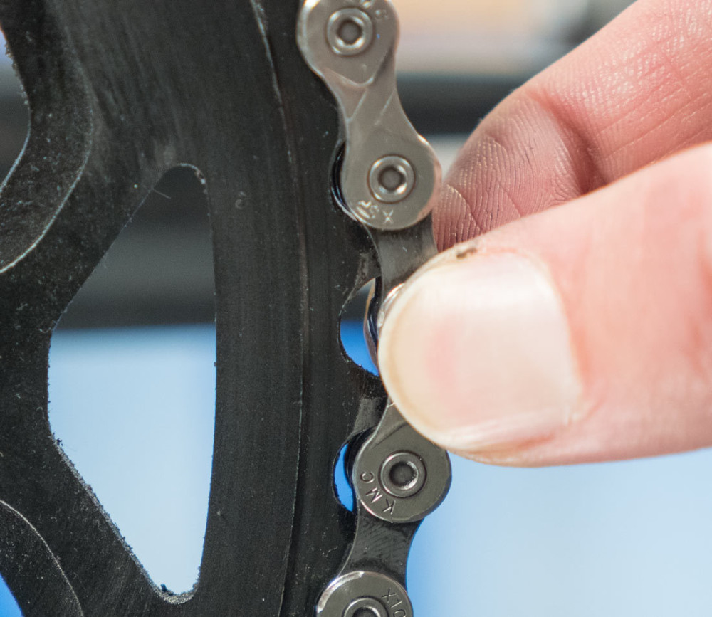

Mistä tietää, että ketju on kulunut liikaa? Napavaihteen kanssa en ole pitänyt mitään 0,5% tai 0,75% vaihdon rajana, koska se ei vaikuta vaihteiden toimintaan, vaihto-osat ovat halpoja ja kaiken lisäksi tässä pyörässä oli jo valmiiksi kulutetut rattaat, mutta lopultahan ketju katkeaa. Voiko sitä ennustaa vai pitääkö kantaa varaketjua mukana?
Viestit: 7731
Re: Tikkurunkoinen talvipyörä
Ketju alkaa häiritsevästi raplattamaan venyessään, ku ei passaa enää hampaille. Yhtäkkinen katkeaminen kulumisen johdosta on kyllä harvinaisempaa.
Viestit: 14357
Polkumies kirjoitti: 08 Marras 2023, 21:16
Napavaihteen ketju kestääkin 1% venymän. Mitä kapeampi ketju, sitä tärkeämpää on, ettei aja liikaa venyneellä ketjulla.
Venyneellä ketjulla ajaminen ei ole uhka ketjulle, vaan rattaille. Eniten käytettyjen ketjupyörien hampaat kuluvat loivemmiksi, kun venynyt ketju kuluttaa niitä lähempää hampaiden kärkiä. Lopulta ketju pomppaa hampaiden yli. Leveää ketjua käyttävien ketjupyörien hampaat ovat leveämmät ja ketjun rullien pintapaine pienempi. Siksi ketjupyörä kestää paremmin ajamista venyneellä ketjulla.
Ei se ketju yleensä venymällä katkea. Jos aivan tolkuttoman pitkään venyttelee ketjua, ne lakkaavat toimimasta takarattaalla ketjun hyppiessä hampaiden yli kovemmin polkaistessa. Ongelma ei siis ole yleensä ketjun kestäminen, vaan takarattaan.
Ketjun venymisen näkee helposti venyttämällä ketjua kampirattaan päällä pois päin vetävästä pyörästä. Tässä kuvassa ketju ei ole vielä liikaa venynyt. Kun ketju on venynyt, tulee tuolla lailla venyttäen näkyviin lähes koko hammas. Tämä on tällainen pikatesti, joka kyllä näyttää hyvin venymän, mutta vaatii hieman kokemusta tuloksen tulkinnassa. Jos eturatas on jo kovin kulunut, ketju nousee enemmän.
Tässä vielä video, jossa esitellään muita menenetelmiä ketjun kuluman tulkitsemiseksi.
https://www.parktool.com/en-us/blog/rep ... -a-bicycle
PS. Nyt vasta videolta äkkäsin, miksi myydään tuumajakoisia mittanauhoja ja mittaviivaimia. No tietenkin pyörän ketjujen venymän tunnistamiseen. Tavallisella metriperustaisella mitalla se on paljon hankalampaa, kun pitää osata kerto- ja jakolaskua. :mrgreen:
Pyörän ketju on puolen tuuman jaolla. Tuumamitassa puolen tuuman jako löytyy helposti ja sopiva tarkastelupituus on valittavissa mistä tahansa kohdasta laskematta lenkkien määrää. :D
