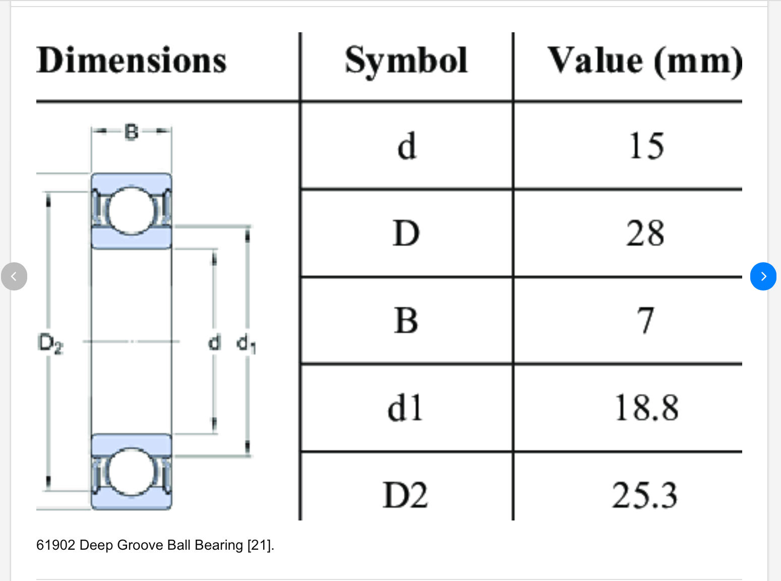

Re: Jousitettu katettu nelipyörä
Muovipäätyiset halpiskeskiöt ovat 15mm sisähalkaisijan laakereilla. Tyyppi on ilmeisesti 61902. En tiedä ovatko kaikki, mutta b-kaupasta ostetun keskiön purin Twisterin rakennusprojektissa. Purkautuu aika sievästi (muistaakseni) akselin päähän naputtelemalla.
https://www.skf.com/au/products/rolling ... 61902-2RS1

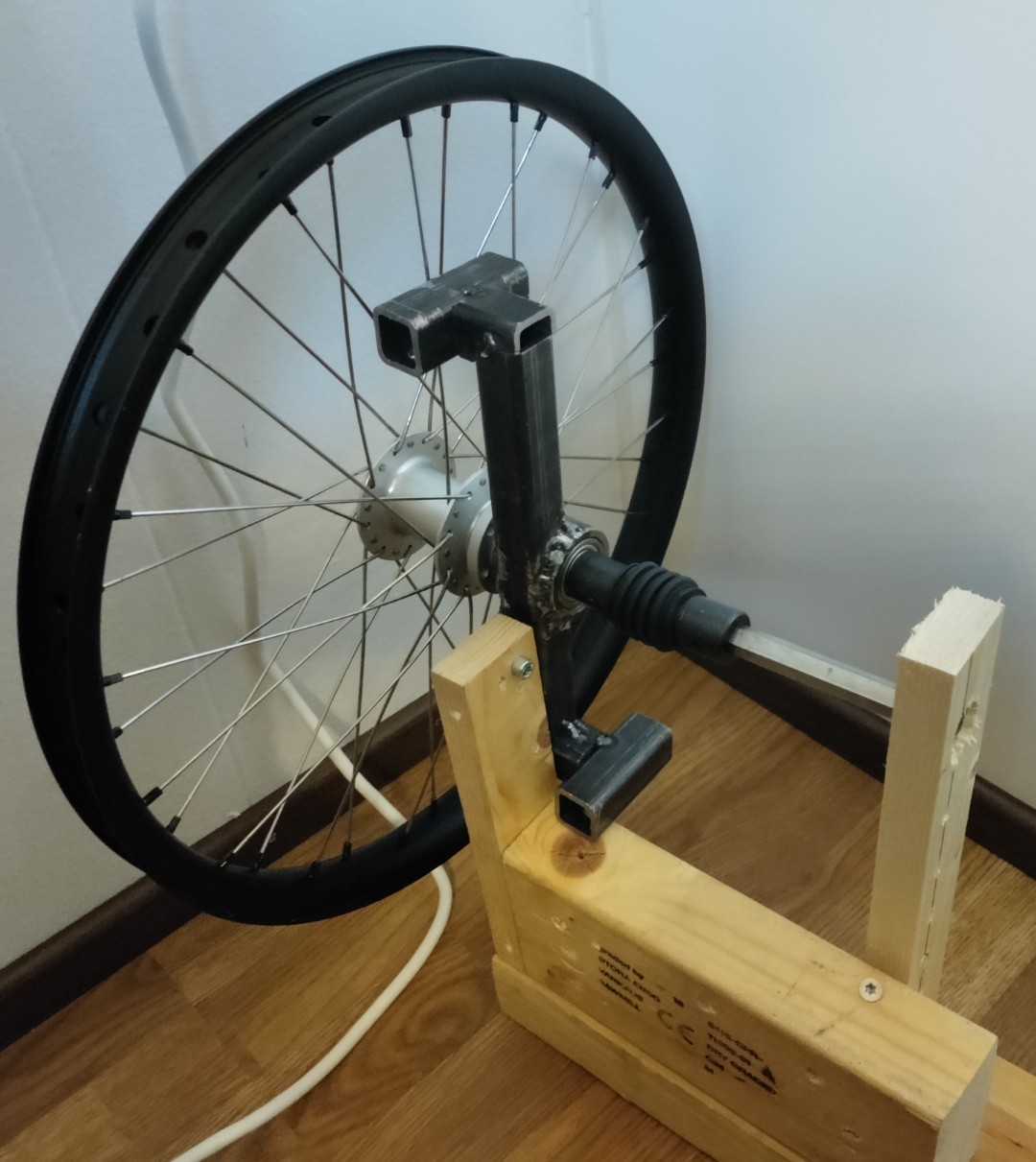

Sain viimein aikaiseksi rihdata etukiekot. Pallonivelen ja pinnojen väliin jää 1mm sen verran kiekkokin jo joustaa. Olkavarret tuli rakennettua niiden pienempien halpisnivelten mukaan. Mahtuuhan niveltä siirtämään, mutta negatiivinen olkapoikkeama pienenee itseisarvoltaan ellei olka-akselin sivukallistumaa lisää entisestään.
Kuinkas huono idea se positiivinen olkapoikkeama olisi?
- Vilijami
- Viestit: 7106
- Liittynyt: 27 Maalis 2014, 09:19
- Paikkakunta: Oulu
Riippuu kuljettajasta. Äärimmäistä turvallisuutta -ajatusten saadessa harhailla muussa kuin ajamisessa- hakeva kaipaa negatiivista olkapoikkeamaa kovasti, kun taas itse ajamisesta fiilikset saava arvostaa pientä positiivista olkapoikkeamaa. Positiivisella olkapoikkeamalla on koko ajan tunto tiehen tallella. Absoluuttisen oikeaa ja väärää ei ole.
- Viestit: 2031
- Liittynyt: 05 Syys 2006, 17:06
- Paikkakunta: Hamina
- Viesti:
Riippuu siitä miten etujarrut on balanssoitu. Sopivasti valittu negatiivinen kompensoi ohjausta kääntävän momentin. Samoin tekee jos toinen puoli on liukkaammalla pinnalla. Ei tuossa muuten ole suurta eroa. Aikoinaan kun tadpole- trikejä rakenneltiin itse oli vallalla käsitys että nollapisteohjaus on paras. Siis KPI -linja kohtaa tienpinnan pyörän keskilinjalla. Myöhemmin valmistajat alkoi käyttää negatiivista olkapoikkeamaa, juuri jarrutuksen puoltamisen takia.
