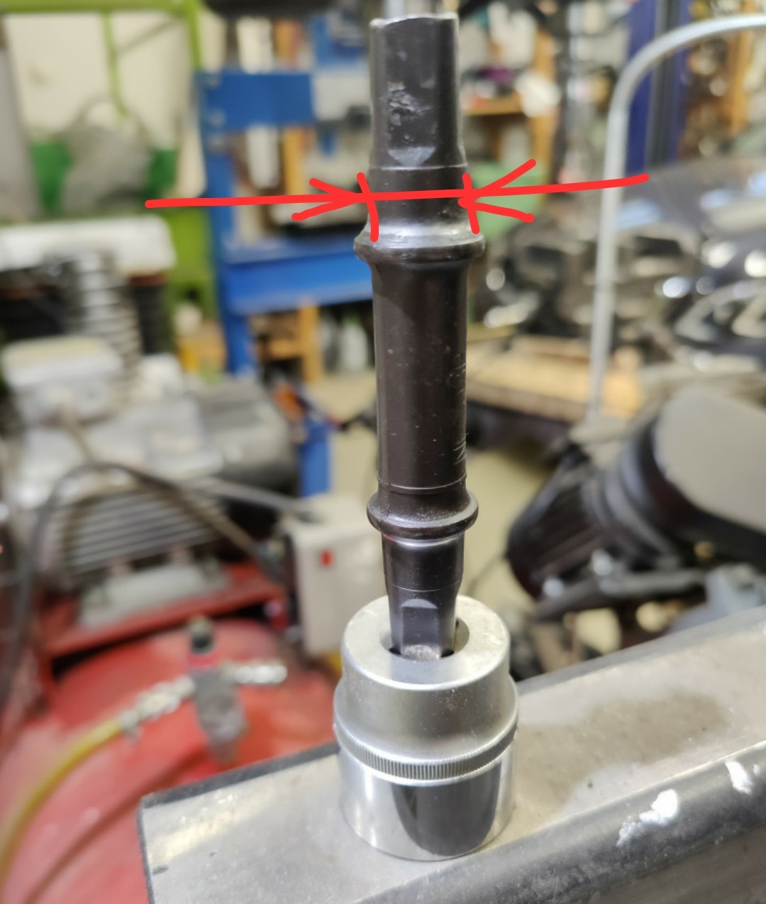

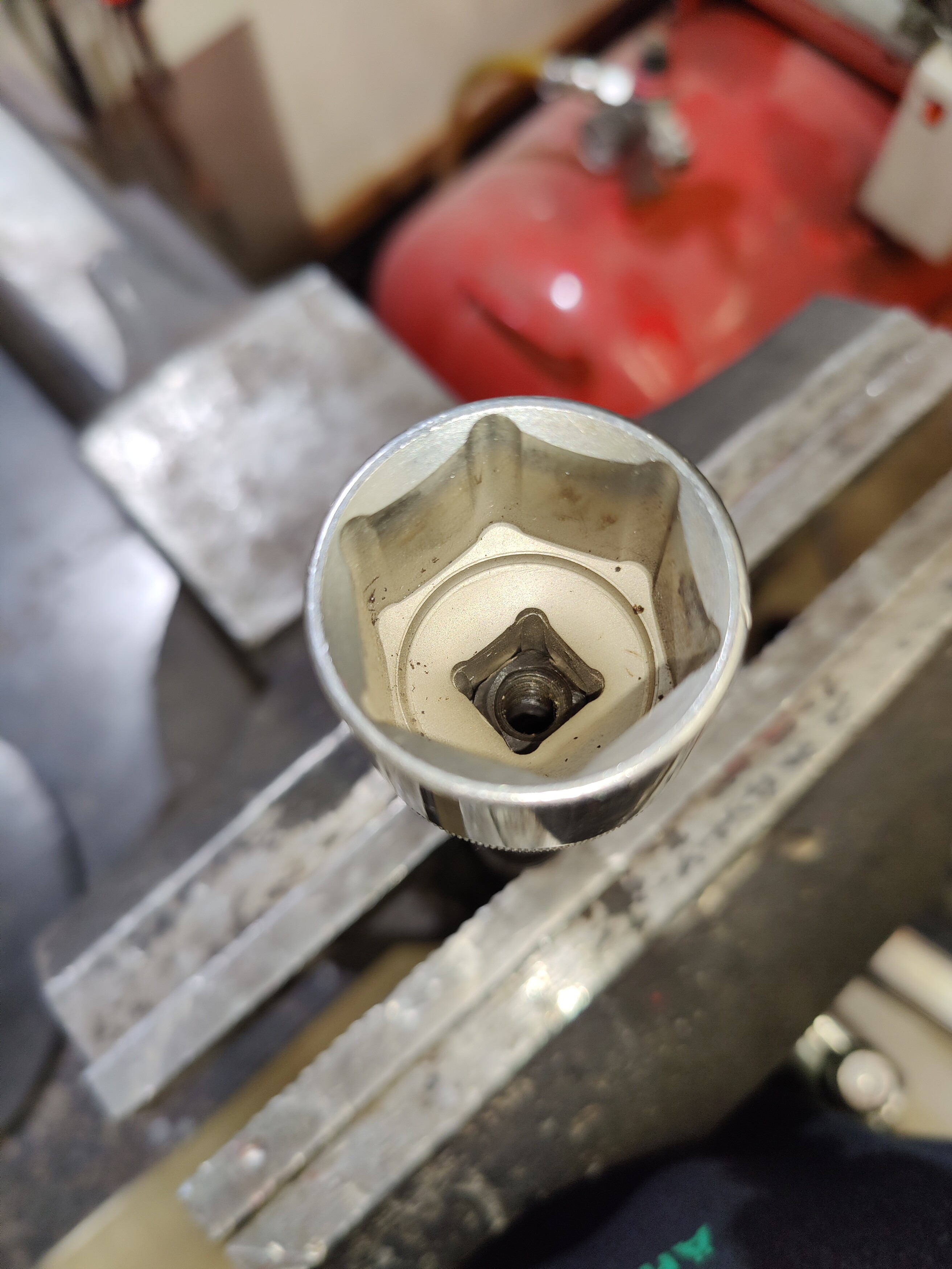

Ajatus lähti etenemään ja oletteko ajatelleet että nelikanttiakseli passaa aika kivasti 1/2" hylsyyn. Noin 5mm akseli ja hylsy menevät sisäkkäin ihan tuosta vaan ja hylsyn pikkuviilauksella enemmän. Tämä pitää muistaa jatkossa. Kiinnitykseen voi hyödyntää kierrettä. Irtokuulilla oleva keskiöakseli näytti olevan 16mm paksu.

Siinä olisi muuten täydellinen väliakseli nelipyöräänkin, jos olisi pidempi. Kartio-nelikantti olisi riittävän vahva ja välyksetön kiinnitys, ja helppo purkaa ulosvetimellä.
Jos sitä pidentää hitsaamalla väliin putkea, niin mitenköhän hitsiliitos kestää 15mm halkaisijalla? Kampiakselin karkaisu menetetään myös, tosin vain läheltä hitsiä, jos lämpöä ei anna liikaa.
Ja sitten on vielä laakerointi... Tuossako oli 15mm halkaisija?
Ei kuitenkaan niin tarkkaan, että siihen istuisi laakeri? Tietysti jos alkuperäisiä kuppi-kartio-laakereita käyttäisi...
Re: Jousitettu katettu nelipyörä
Kampiakseli tuosta keskeltä poikki, päälle putki johon reikiä, joista pisteittäin hitsaa putkea ja akselia yhteen. Ei tarvitse hitsata yhtenäistä rengasta akselin ympäri.
