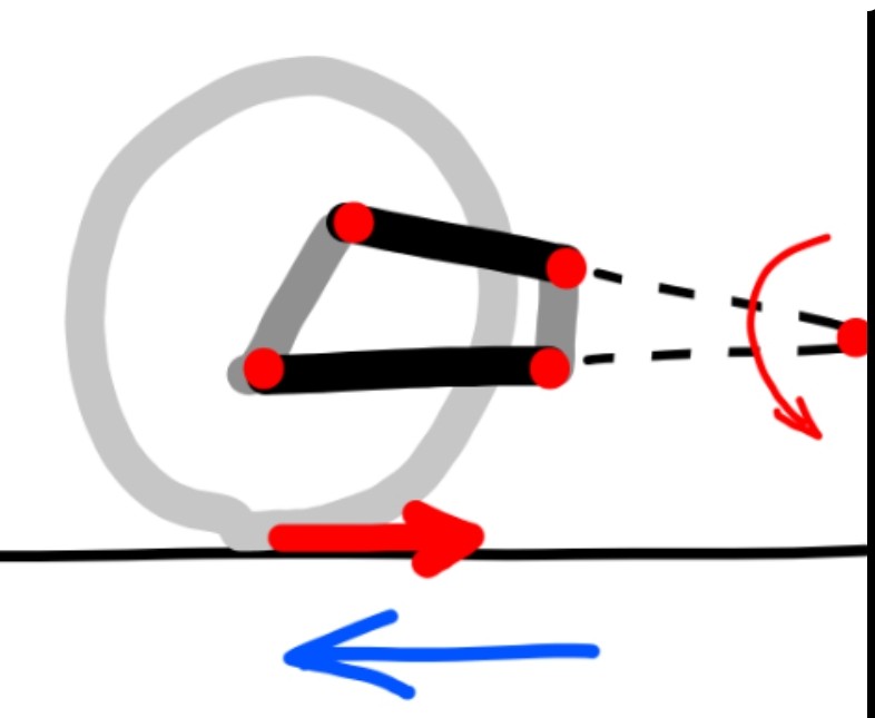

Eturenkaan tukivarret olisi hyvä osoittaa nivelpisteestä eteen päin, niin jarrutusvoima nostaisi keulaa, eikä niiaisi.

Vilijami kirjoitti: 23 Joulu 2023, 15:07
Tällaista olen nelipyörääni rakentamassa. En tullutkaan ajatelleeksi, että jarrutus nostaa keulaa siinä jo automaattisesti. Tukivarret pyrin mitoittamaan niin, että keulan noustessa ja niiatessa caster-kulma pysyisi suunnilleen samana. Sinisellä kulkusuunta ja punaisella nivelpisteet ja jarrutusvoima.
Jarrutus saa keulan nousemaan, jolloin virtuaalinen jousituksen nivelpiste nousee korkeammalle ja jarruvoiman momenttivarsi kasvaa ja keula nousee entisestään. Vaikuttaako huonolta? Ylemmät tukivarret ovat yhä rakentamatta ja geometriaa on vielä suht helppo muuttaa.
