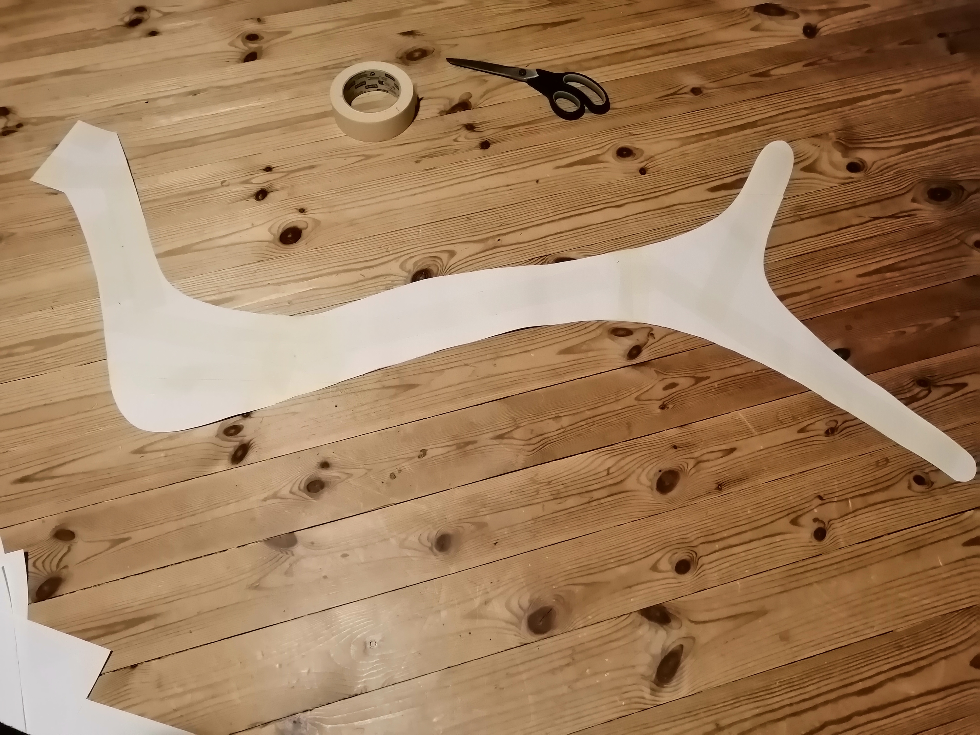

Nyt iski epäilys päiväkotiaskareiden ohessa. Tuo penkin osuus näyttää pieneltä.
Minkäs kokoisia penkkejä teillä on? Itse kun mittasin istualtani (oma pituus 180) niin tuon pitäisi riittää ja jää vielä noin 6 cm ylimääräistä selkäosaan (mahdollistaa rungon lyhentämisen muutamalla sentillä). Epäilyksen siemen johtuu ehkä siitä, kun en ole nähnyt luonnossa läheltä tämän tyyppisiä nojakkeja.

Ehdottomasti kannattaa rakentaa mockuppi. Lautoja limittäin ja reunaan sahataan tuo selän muoto, johon ruuvataan ohut vaneri istuimeksi. Istuin tuetaan oikeaan asentoon ja koeistutaan riittävän kauan jalkojen polkuliikkeitä jäljitellen. Useimmiten tulee ilman mokappikokeilua liian pitkä matka takapuolesta ristiselän kaareen ja helposti lapaluukaari väärälle paikalle.

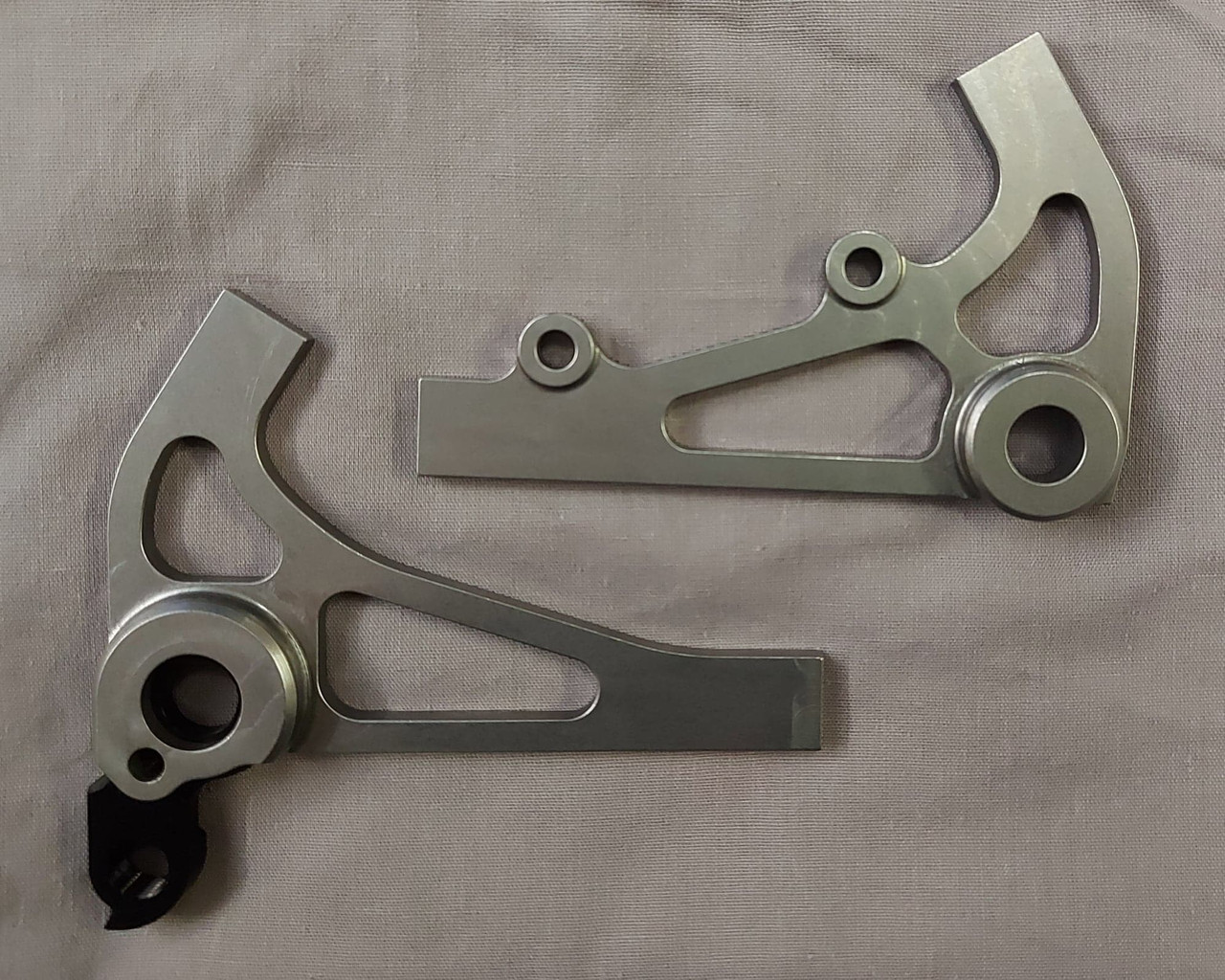

Nyt on saanut hommattu kaikki osat ja tehtyä vanerista "koekappaleen". Koerungolla olis tarkoitus katsoa mitoitus lopullisesti kohdilleen ennen varsinaista työn aloitusta. Jeps ja istuin tuli valmistettuja tuossa talven aikana. Mutta se vaatii vielä lisätöitä kuten hiontaa, lisää epoxia ja kiinnityksen miettimisen. Yritän pistää viikonlopussa muutaman kuvan hankituista härpäkkeistä sekä työstä tähän asti, jos porukkaa kiinnostaa.
