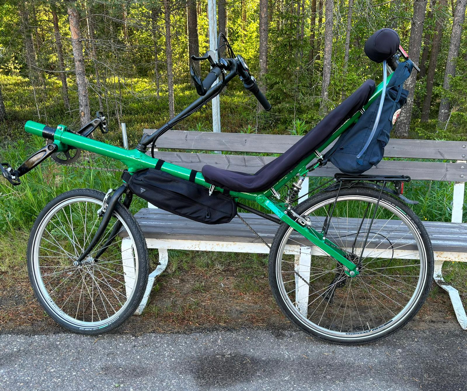

Kuvan pyörästä vaan selkänojaa alemmas niin luulisi saavan lisää vauhtia, eikä se hitaalta näytä nytkään. Nopeammat renkaat vaan alle.

Hienon näkösen pyörän oot rakentanu, tee siitä oma ketju rakenteluosioon. Lisää kuvia, yksityiskohtia ym. ja juttua rakentamisen vaiheista, sekä tietysti ajokokemuksista.

Hyvän näköinen pyörä sinulla. Varmasti kiva ajettava rauhalliseen menoon pystyllä nojakulmalla ja jousituksella.
Toisaalta juuri ne syövät leijonanosan menohaluista. Olettaisin että tuollainen jousituksen geometria [ja iskari] pyrkivät p8mpottamaan polkemisen tahtiin. Itsellänikin oli joskus tuollainen jousitus ja se pyrki pomppimaan jopa etuvetoisessa pyörässä.
Foorumilla on tutkittu vetävän ketjun ja takahaarukan nivelen sijoittelua ja todettu nivelen ihanteelliseksi paikaksi sijoittaa se hieman ketjulinjan yäpuolelle. Tarkka paikka toki on tapauskohtainen, mutta noin tuuma lienee lähellä totuutta.
Tuollainen ali menevä ketjulinja on rakenteena Pompotusta herättävä, koska sekä ketjuvoimat että renkaan työntö pyrkivät nostamaan perää ylös. Sentään kuskin painopisteen hitausmomentti pitää ilmiötä kurissa.
