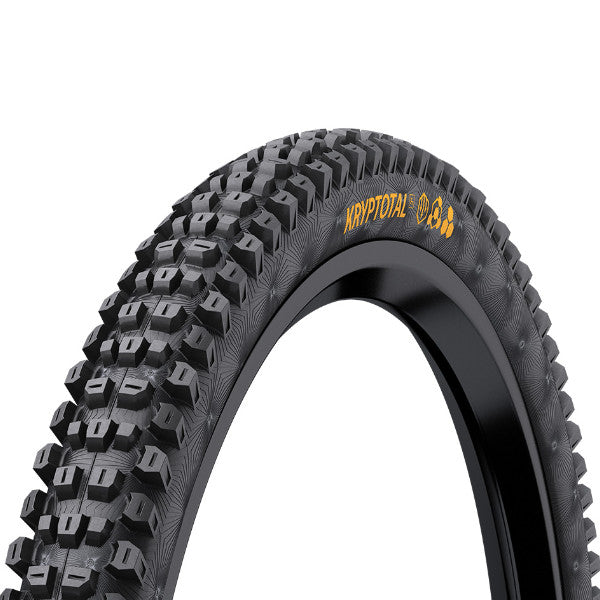

Tuleeko jollakulla mieleen 406-kokoisia merkkirenkaita, joissa olisi mahdollisimman korkeat nappulat? Jotain tällaista:
Viestit: 1150
Re: Tappajasepelinkestävän ja hyvin rullaava polkupyörän renkaan kehittäminen
https://www.bike-discount.de/en/bike/bi ... 8&f=236486
Tuolla on paljon vaihtoehtoja, mutta nappulat eivät näytä yhtä korkeilta kuin isommilla halkaisijoilla tehtävissä renkaissa. Vähän vaikea tietysti kuvasta arvioida...
