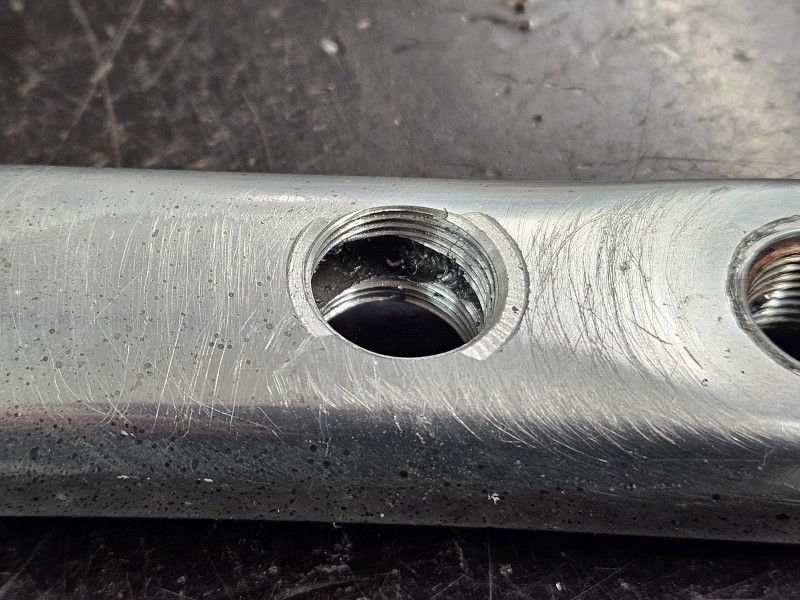

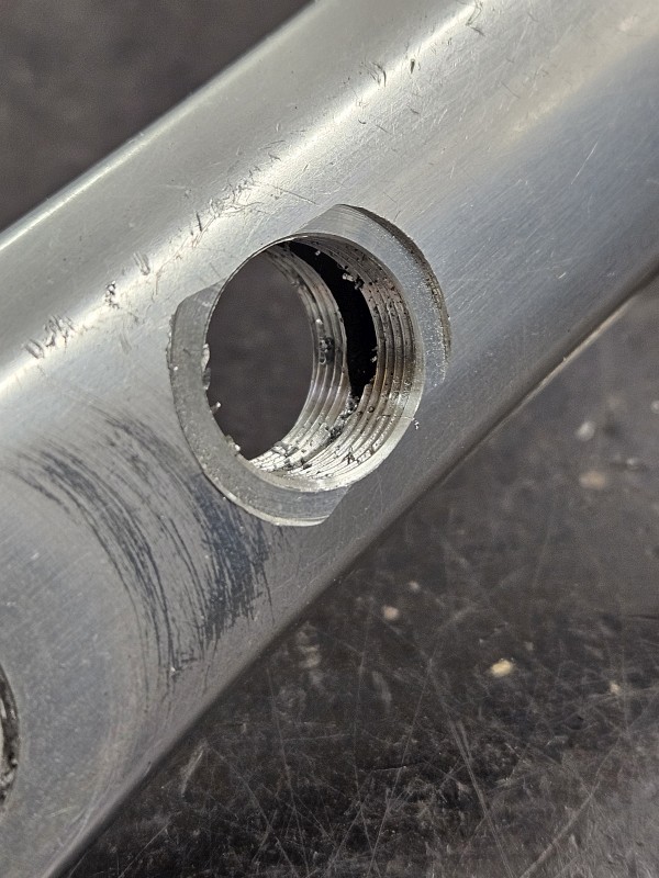

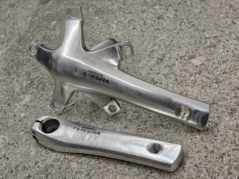

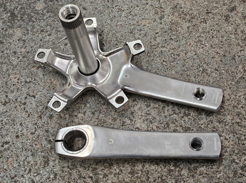

Shinryuu:n Shimano Ultegra -kammet (FC-6600-A) lyhenivät 175 -> 140 mm.
Ontot kammet, vaati holkituksen.
Viestit: 5252
Vasemmassa kammessa seinämävahvuus oli uuden reiän toisessa laidassa jo sangen pieni. Toivottavasti holkki kestää.
Oikeanpuoleisessa kammessa kammensisäinen onkalo oli tällä kohtaa pienempi, ja tuki holkille parempi.

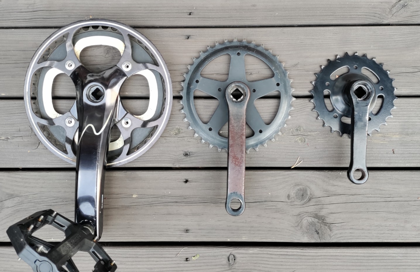

170mm, 140mm ja 105mm kammet. Keskimmäiset houkuttelisivat seuraavina kampina talvipyörääni, mutta näissä lasten kammissa ratas on niin lähellä keskiötä, että ketjulinja menisi hyvin vinoon.

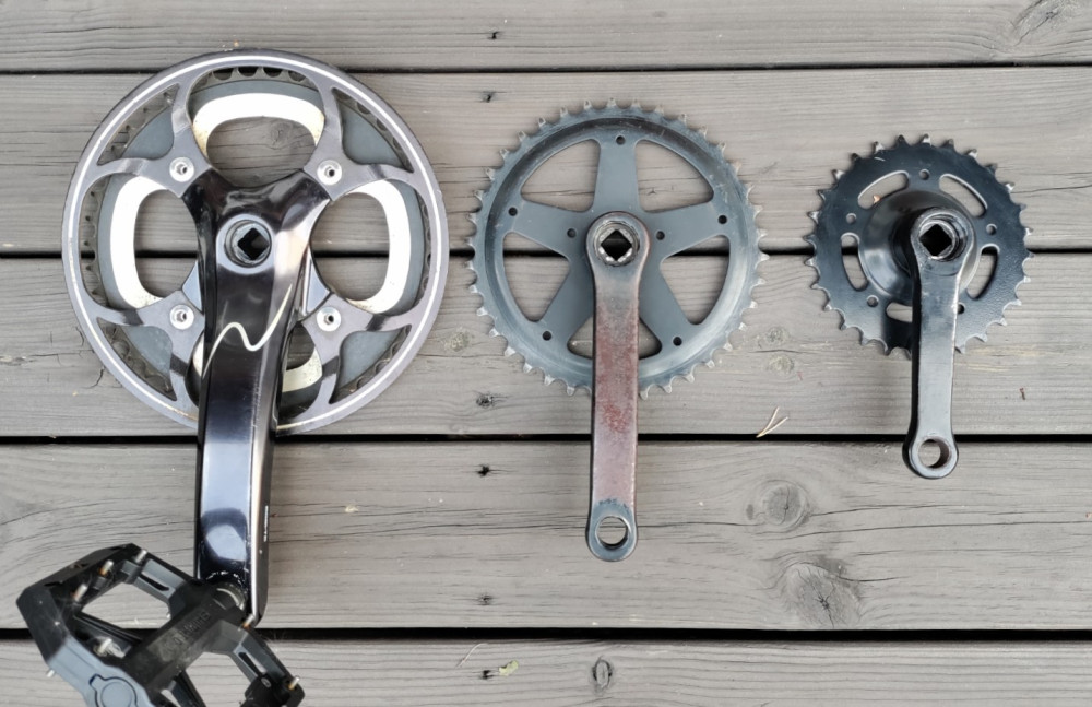

Alpha 7 -kinnerin 155 mm pitkiin kampiin uudet reiät 135 mm kohdalle. Omaan käyttöön.
