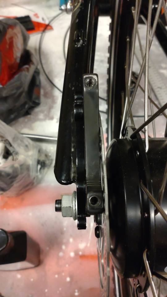

Ahdasta on takajarrun tienoilla.
Tuleva kakkoskuljettaja suunnittelee jo viiriä. :D
Viestit: 4937
Ei tule toimiin noin . Laita se toiselle puolelle lehteä .
Viestit: 5778
Nojanalle kirjoitti: 02 Helmi 2025, 21:04
Ei se niin päin yltänyt sitten ollenkaan. No parkkijarru. Katotaan saako sitä tähänkään. Latvialaiset ja kiinalaiset toleranssit. :D

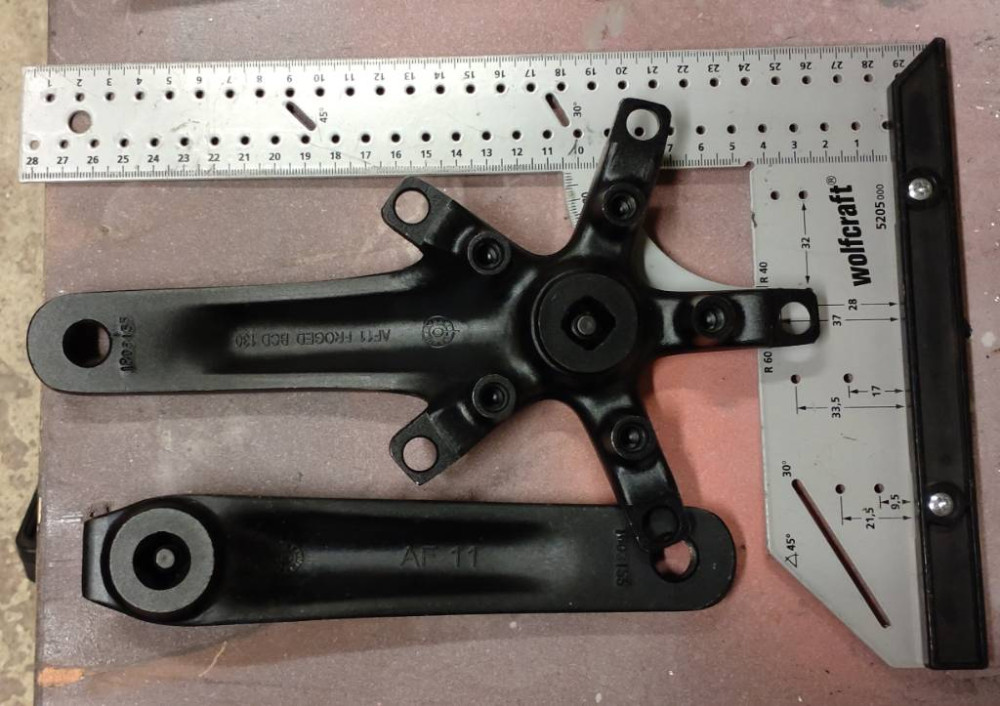

Löysin kampia. Noihin pitäs etsiä nyt rattaita.
Edit: Kammet 150 mm. Alempien kampien pulttijako 130 BCD.
Viestit: 4937
janx kirjoitti: 02 Helmi 2025, 21:55
Tarvitset toisenlaisen adabterin siihen .https://hollandbikeshop.com/fi-fi/merkk ... 80mm-taka/ Tämän tapaisen , joka nostaa sen satulan ulonmaksi . Näitä sovitteita on valitettavasti kymmenia eri merkejä .
Viestit: 1266
Outo juttu, Eikö tuo ole kuitenkin se alkuperänen takahaarukka? Kyllä mulla on toiminut ihan normaali (shimanon) levyjarru parkkijarruna tuossa. Onkohan toi moottorinapa ihan standardi tuon levyn suhteen? Tai saisko sen paikkaa säädettyä sivusuunnassa jotain prikkoja puolelta toiselle siirtelemällä?
Viestit: 5778
Mahe kirjoitti:
Kiinalainen toleranssi. Ei noi navat ole eksaktisti 135 mm.
Viestit: 4110
janx kirjoitti: 03 Helmi 2025, 16:51
Mahe kirjoitti:
Tehkööt haarukan valmistajat korjauskset kun me tehdään moottorinapoja joissa jarrulevyn kiinnitys kohta ei oo ihan speksien mukainen :mrgreen:
Viestit: 5778
No Paseon Yosepowerin navan kanssa ei mahdu edes jarrulevy taakse Paseoon.

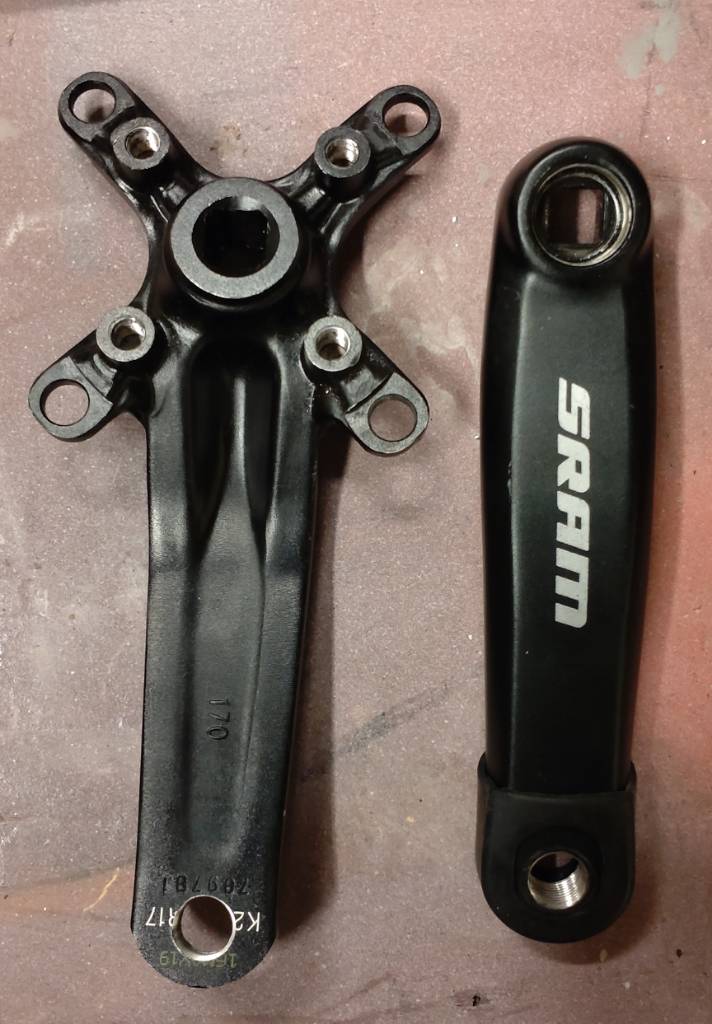

Viestit: 5778
Viestit: 5778
Miten tämän pulttijako mitataan?
Viestit: 14334
BCD tulee sanoista Bolt Circle Diameter, eli pulttikehän jakoympyrän halkaisija. Lukema on siis sen ympyrän halkaisija, jolle pultit sijoittuvat.
Nelipulttisessa se on sama kuin kahden kauimmasen reiän välimatka, mutta muissa jaoissa mittaaminen on hankalampaa. Siksi on tehty taulukoita pulttivälin, eli kahden vierekkäisen pultin mitan ja BCD mitan välille. Tästä linkistä löytyy yksi sellainen.
https://www.wolftoothcomponents.com/pag ... ameter-bcd
Viestit: 5778
janx kirjoitti: 03 Helmi 2025, 22:14
Tämä on sitten 104 mm.
