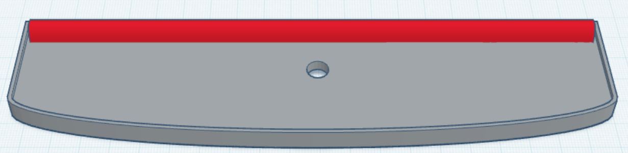

ASAsta päätyi taas tulostimeen tällainen. Saa tarakkalaukun tuonne päälle tai jonkun tason. Pyörän mukana tullut oli tehty vesivanerin paloista. Siitä sai kyllä mitat kätevästi. Takavalolle tulossa myös pohjalevy, jossa punaista heijastinnauhaa ja moottoripyörän takaledilista (12 VDC vilkut, ajo- ja jarruvalo).
