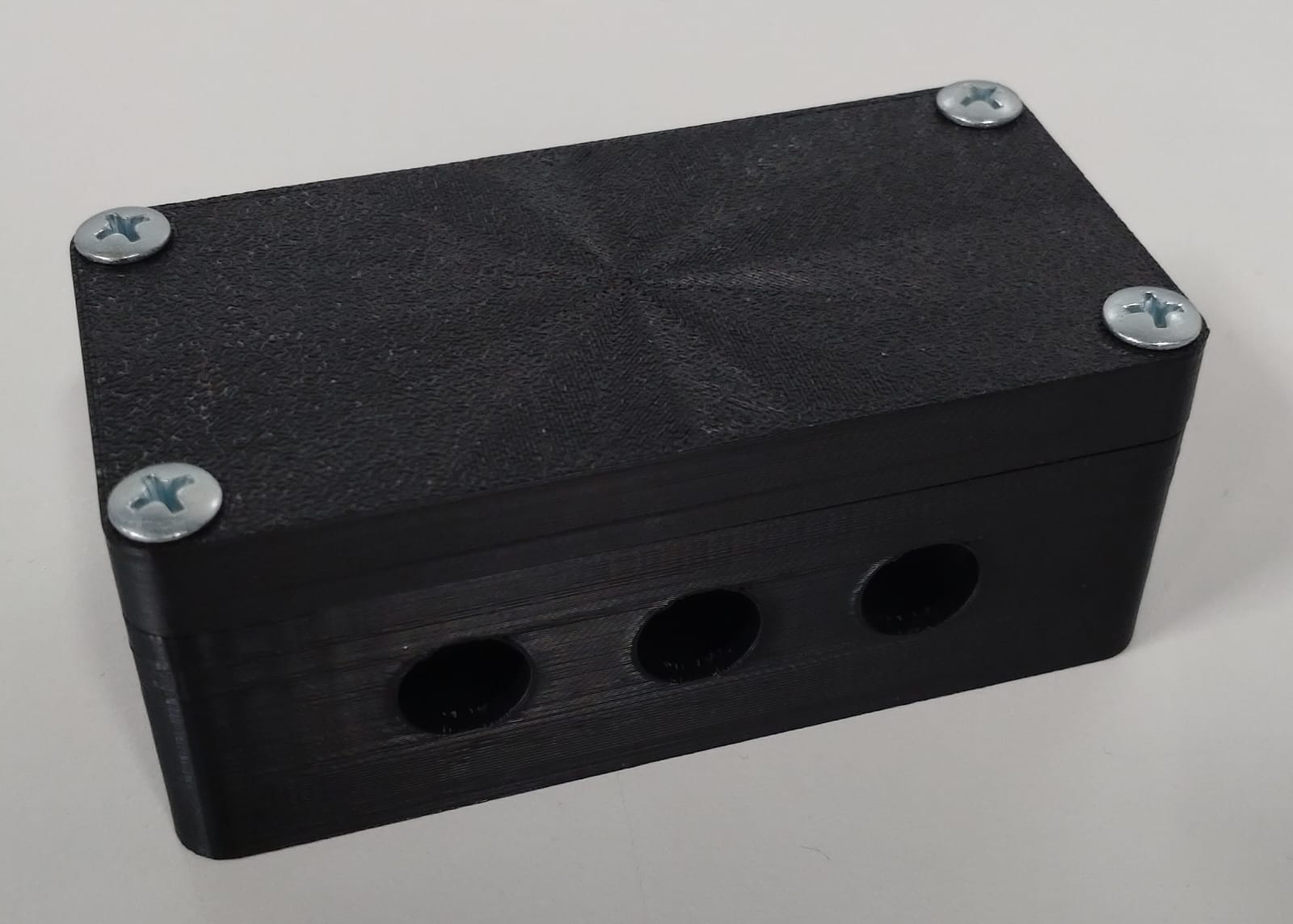

Re: 3D-tulostus
OpenSCAD (skripti) tekee näppärästi näemmä myös koteloita. Teen kokeilun, että voisiko vesitiiviin kotelon tulostaa. Luultavasti tulostettu on "uutena" vesitiivis (tiiviste paikallaan), mutta kuinka kauan, jos esim. tärinä tai töyssyt irrottelee tulostuskerroksia toisistaan. Pinnoitan sisältä ja ulkoa Wurtin polymeerimassalla tulostamani kotelon, jonka sanotaan soveltuvan ABS:lle, joten näin ollen myös ASA:lle.
