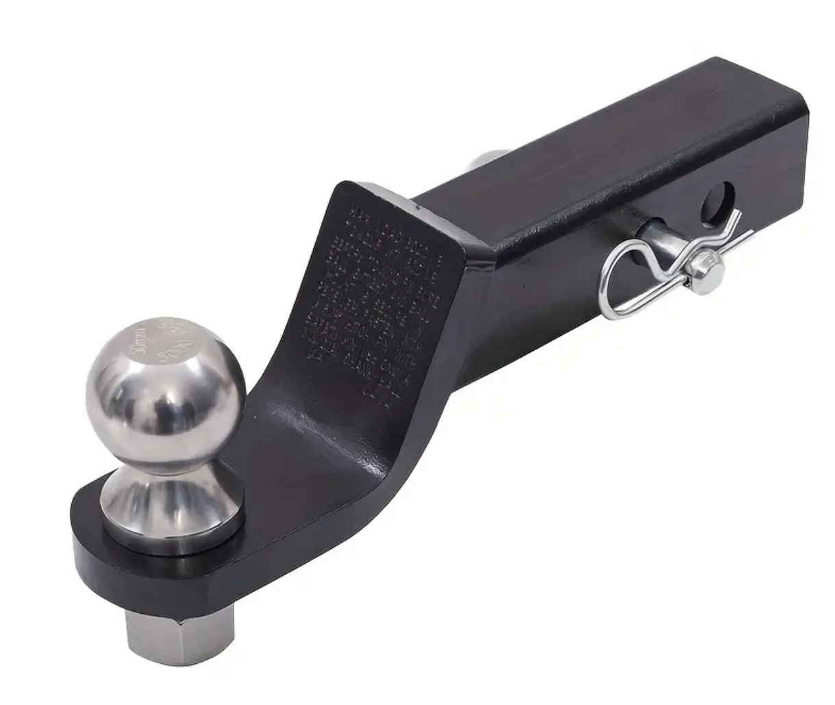

Viestit: 7732
Re: kuljetus
Amerikan standardi vetokoukku on tällaisella sokkakiinnityksellä. Siihen on helppo vaihdella eri työvälineitä, eikä tarvitse luottaa pelkkään kitkaan.
anioni
Viestit: 221
Paikkakunta: Etelä-Pohjanmaa
Re: kuljetus
Viesti Kirjoittaja anioni »
Ai tollanenko se onkin… Ihmettelin tuossa kun kuukeloin noita telineitä ja löysin muistaakseni jopa sellaisen telineen jossa oli auton peräkoukkutelineessä neljä nojapyörää pystyssä. Se vaatii jo telineeltä jotain. Ja ne näyttääkin kiinnittyvän jonkinlaiseen nelikanttiputkeen. Yhdellä valmistajalla lukee, että ”fits 1.25″ and 2″ Receivers”. Kyllä vähän kateeksi käy, kerrankin jotain tehdään ameriikoissa paremmin.Kuva
