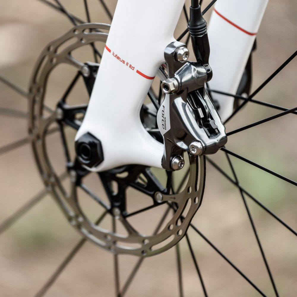

Levyjarru takaperin
Mitä mieltä olette, kestääkö levyjarru käyttöä takaperin? Jos etuhaarukan oikeanpuoleisen haarukkaputken etupuolella olisi jarrusatulalle kiinnitys, ja etukiekko olisi myös käännetty vasen puoli oikealle. Jarrusatulaa siis revittäisiin irti putkesta, kun normaalissa tilanteessa sitä työnnetään putkea vasten.
