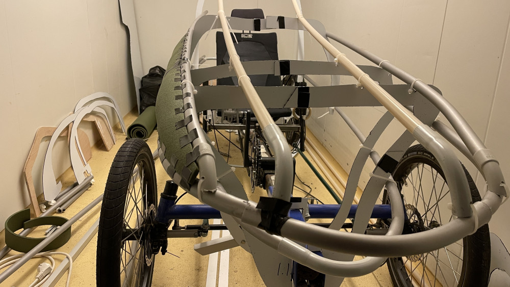

Mielessäni olen pähkäillyt, miten vältän tässä kangaskatteessa kankaan kiristymisen kahden putken väliin sateenvarjomaisesti sisäänpäin.
Pääsin vihdoin kokeilemaan käytännössä ja tuntuuhan se toimivan.
Laitoin retkipatjasta sopivat palat putkien väliin.
Tämä ainakin näyttää hyvältä, kunhan varmistan jollain pikkukaarilla, että nuo vihreät tuet ei painu sisään.
Nyt palat on vain heftattu Gorilla-teipillä. Mikähän olis sopiva liima/massa, jolla noi sais lopullisesti kiinni? Mulla on mökkiraksalla joustavaa massaa kattoläpvientien tiivistämiseen. Koitanpa sitä.

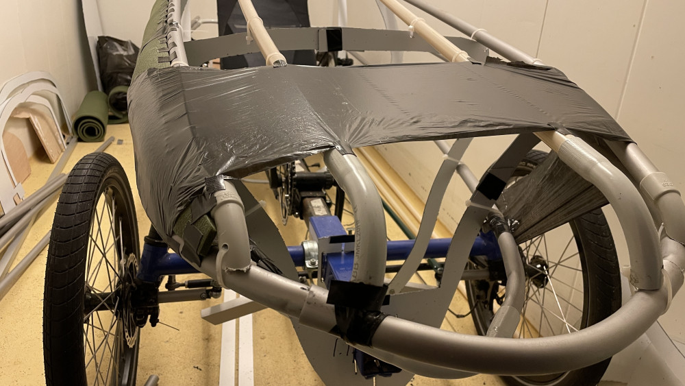

Onko se sateenvarjomaisuus muuta ku ulkonäköongelma? Eikä sitäkään välttämättä - katsojan silmässä.
Viestit: 1631
Re: Arcus III - kangaskatettu nelipyörä
Ei ole kuin ulkonäköasia. Testasin just jätesäkin palasella, ja hieno muotohan siitä tulee. Ulospäin pyöreä muoto siis vain tuohon yhteen kohtaan. Muualla kangas saa kiristyä luonnollisesti.

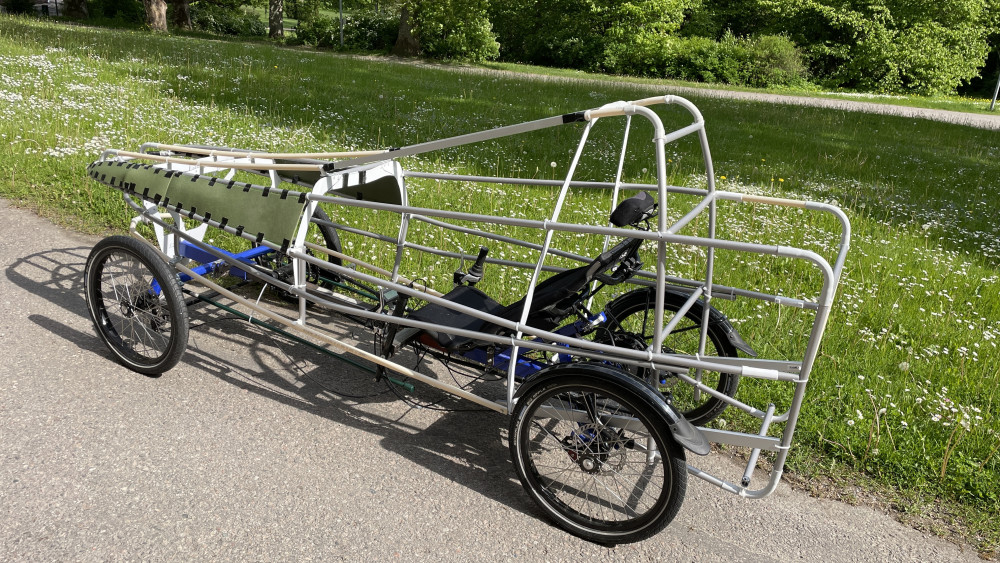

Arcus III:n putkirunko on "valmis". Rakennuspaikan vuokrasopimus päättyy tänään ja piti saada homma sellaiseen malliin, että voi lähteä kuskaamaan sitä Nastolaan mökille. Siellä sitten jatketaan, kunhan mökin loput listat on naputeltu. Niitä ei ole enää paljon.
Runko on nyt kasattu nippusideliitoksin muutamaa alaosan kiinnitystä lukuunottamatta. Se on joustava ja toivottavasti kestävä tapa. Korjaillaan sitten, jos joku paikka ei kestä. Helppoahan se sieltä kankaan alta on.
Takapaksi on sen verran iso, että sinne menee ainakin kokonsa puolesta melkein kaksi kaljakoria päällekkäin. Eteenkin tulee yksi tila esim. putkikassia varten.

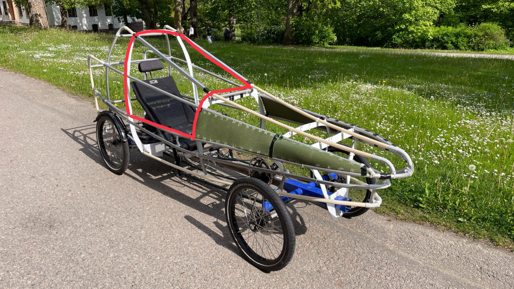

Hiukan täytyy vielä tuota sivumuotoa pähkäillä. Rakennuspaikka oli sen verran pieni, että en päässyt yhtään kauempaa katsomaan. Muutama alosan putkikin vielä puuttuu, mutta kyllähän tuosta selvän saa. Tuulilasin ja sivuikkunan yhteinen kehys, (ylemmässä kuvassa punaisella) eli ovi, jonka saa nostettua sivuttain ylös sisäänmenoa varten, täytyy myös hitsauttaa alumiinista samalla kaverilla, joka hitsasi tuon jatko-osan ja ohjauskiinnikkeet.
