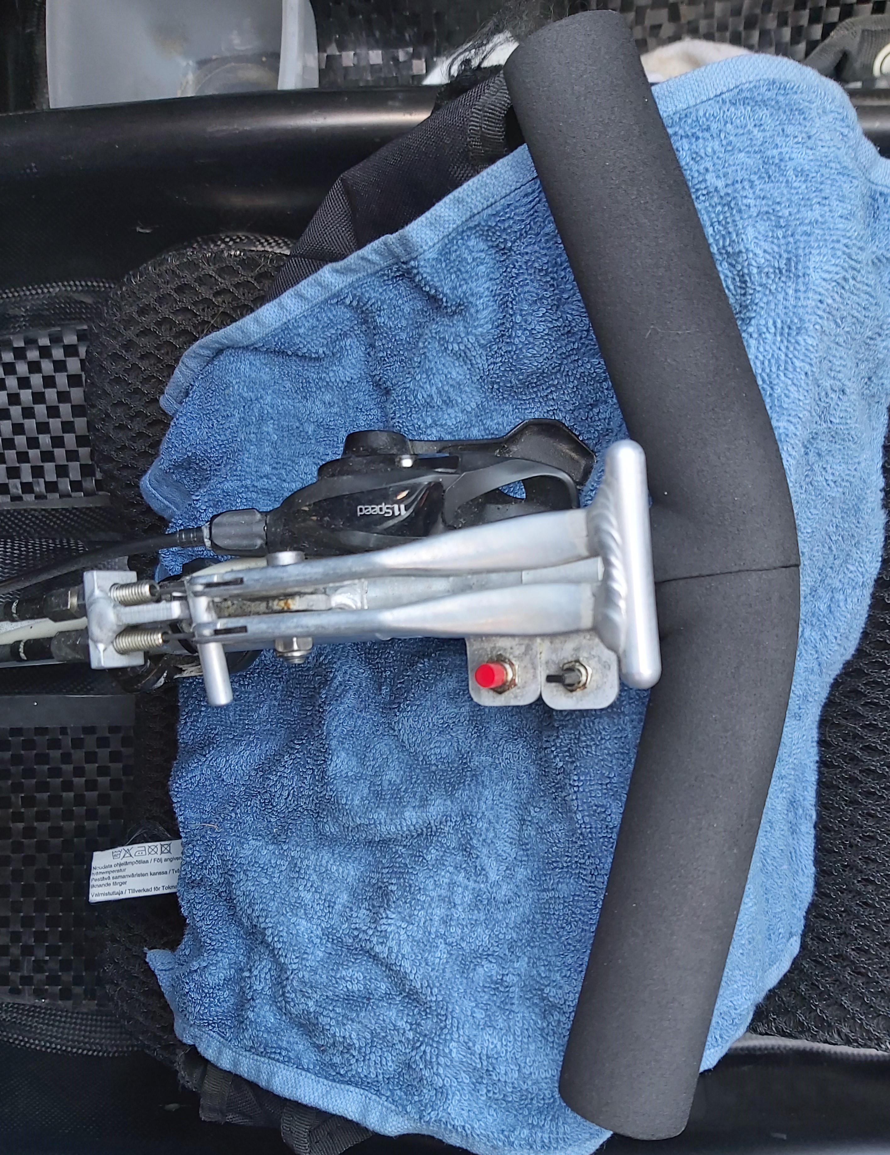

Re: ALPHA M9, QUATTROVELO, MANGO

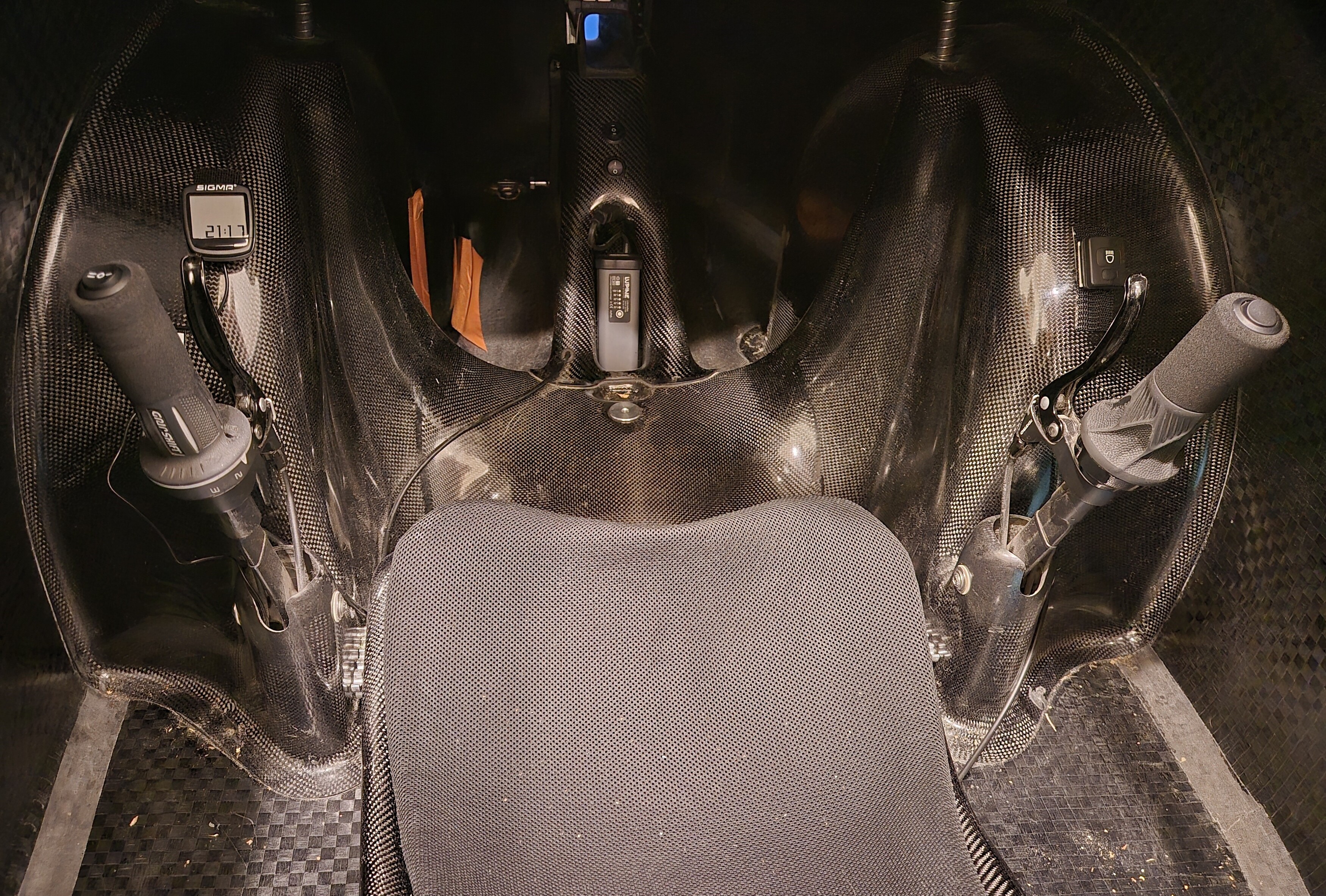

Mikä ohjaus on parempi.
No, se riippuu tilanteesta.
Selväähän on, että ohjaustanko on se tutumpi vaihtoehto minulle.
Ohjaustanko vie vähemmän tavaratilaa sivuilta, koska kädet on vähän korkeammalla ja keskemmällä.
Tankkiohjauksella saa kaksi jarruvipua ja lyhyemmät jarruvaijerit eli paremmat jarrut.
Se voi olla korvaamaton etu joskus. Tangoista saa myös hieman sivuttaistukea.

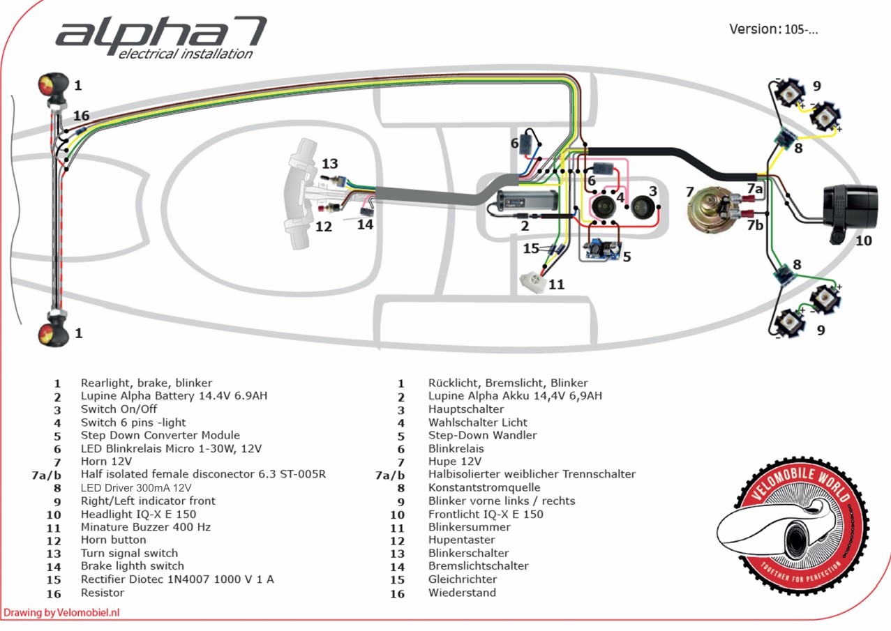

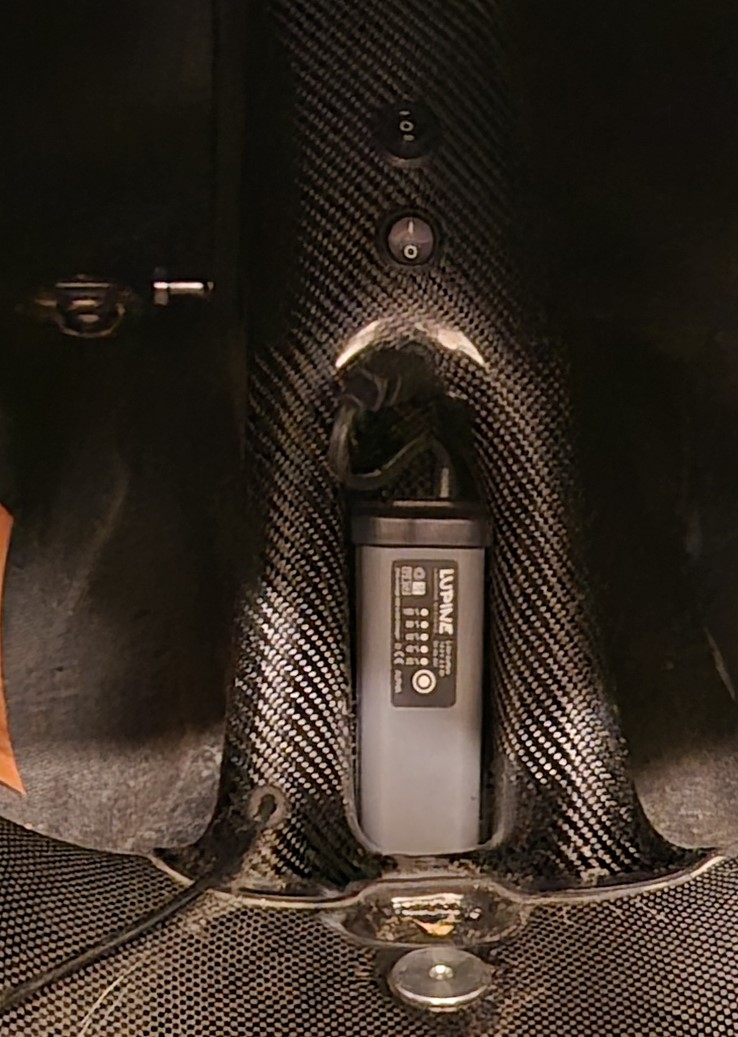

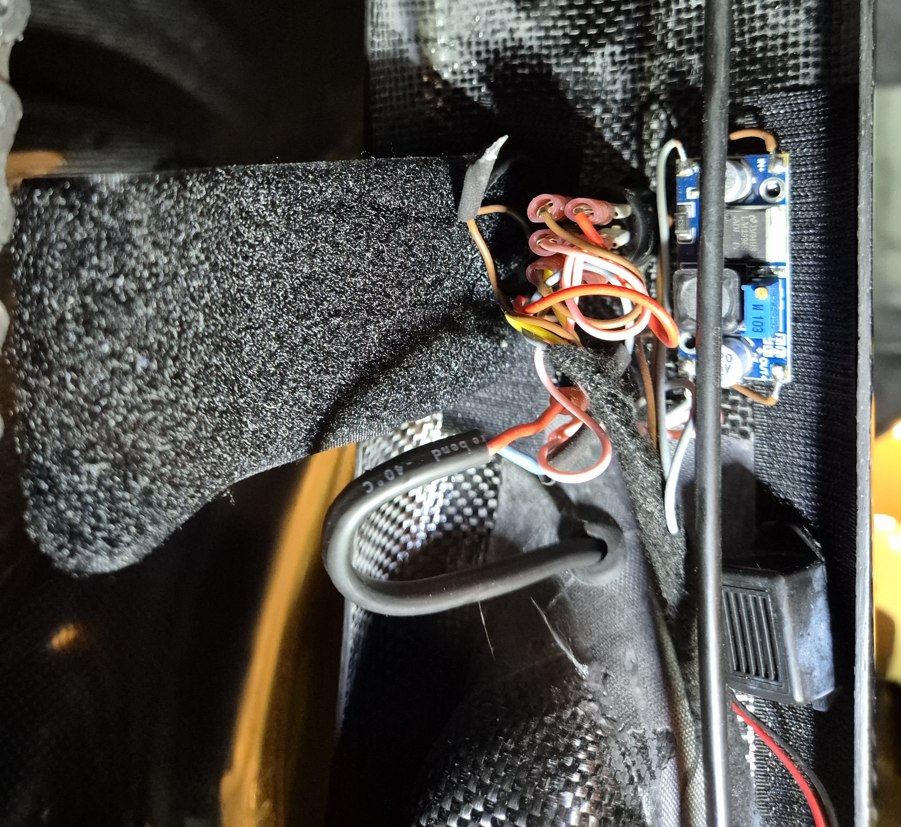

Viimeviikolla oli pieniä ongelmia.
Sähköt katosivat kokonaan.
Yleismittarilla tutkimaan.
Ei ollut oikosulkua, eikä katkoksia.
Sulaketta ei ole. Lupinen akussa on varmaan joku suojapiiri ?
Jännite 15v ilman kuormaa. Valot päällä jännite putosi 2 v.
Irrotin kaikki johdot kytkimistä ja kytkin etuvalon suoraan akkuun hyvin toimi.
Sitten laitoin vain etuvalon valokytkimeen ja hyvin toimi.
Sen jälkeen kytkin kaikki johdot takaisin ja kaikki toimi.
Mystisiä nämä sähköviat.

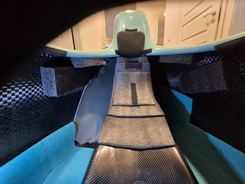

Onnettomuuden jälkeen tuli syksyllä ajettua 750km M9:llä
Käytännöllisyyttä pitää saada M9 lisää.
Ketjulinja ja takajousitus pitää ainakin kattaa.
Tavarat liukuu helposti väärään paikkaan.
Aukkopeitettä ei tullut pyörän mukana.
Quattrovelon aukkopeitettä pitää muokata vähän, jotta sopii tähän.
Onhan siinä hiilikuitu kate, mutta sitä ei voi kuljettaa mukana, jollei käytä sitä kokoajan.
Takajousitusta voi laskea vähän, niin jalkakyhmyt alla edessä saa vähän maavaraa lisää.
Takana on nyt myös isompi 42 mm leveä rengas.
Ketjulle on vain yksi oikea pituus. Jos liian löysä, niin takavaihtaja ottaa jousituksen kierretankoon kiinni.

M9:n sähköjen satunnainen pätkiminen jatkunut.
Vikaa en ole löytänyt.
Lupinen akussa on oikosulku, ylijänite- ja alijännitesuoja.
Se menee päälle joskus.
Kun sähköt olivat hävinneet,
laitoin täyden akun 30s lataukseen, jonka jälkeen kaikki toimi taas.
Nyt toiminut hyvin kuitenkin monta päivää.

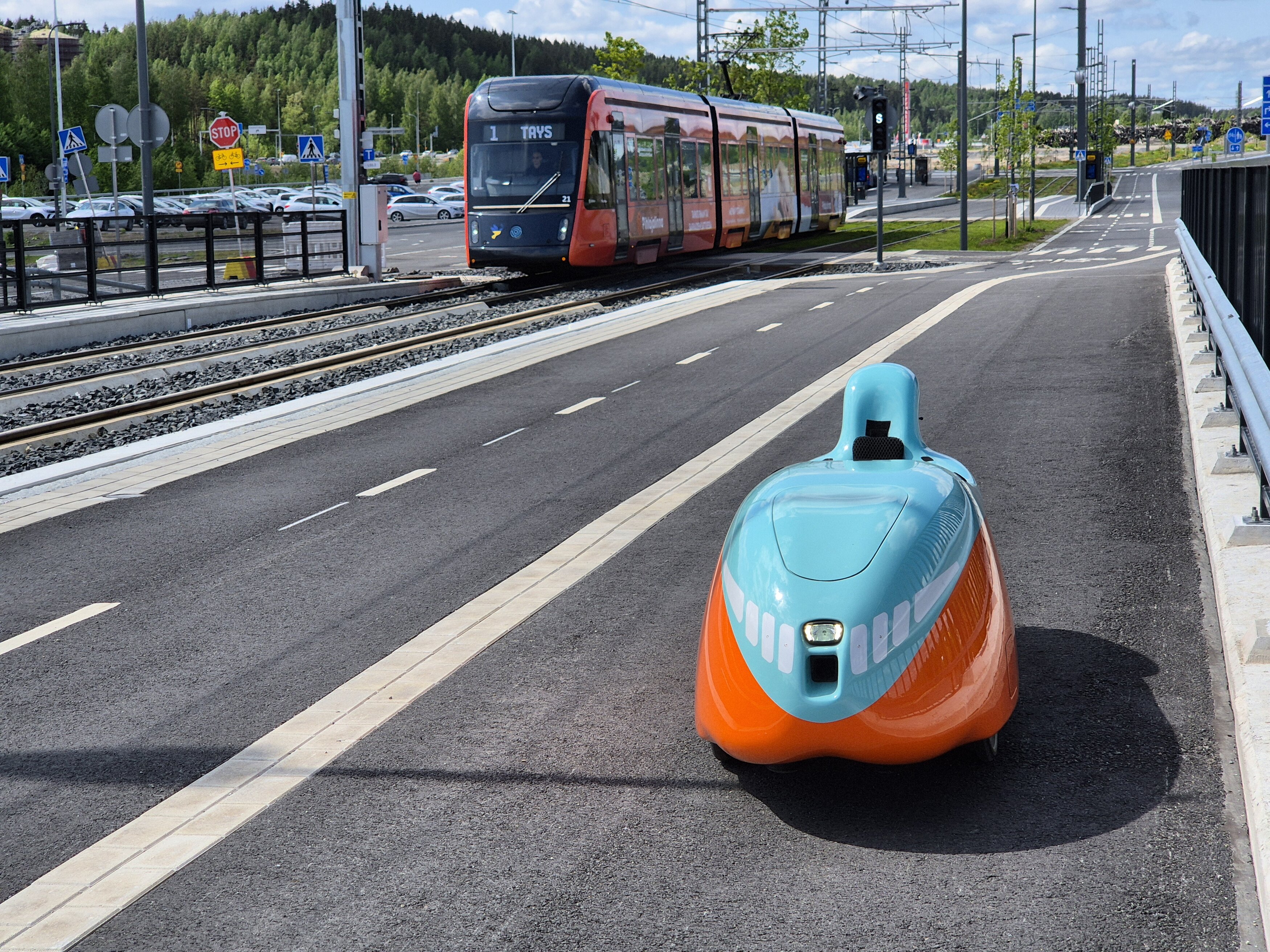

Tänään kävin Tampereella ajelemassa.
Hyviä kuvia! Näsinsaaren pyörätie onkin itsellä vielä testaamatta, täytyy poiketa jossain välissä.

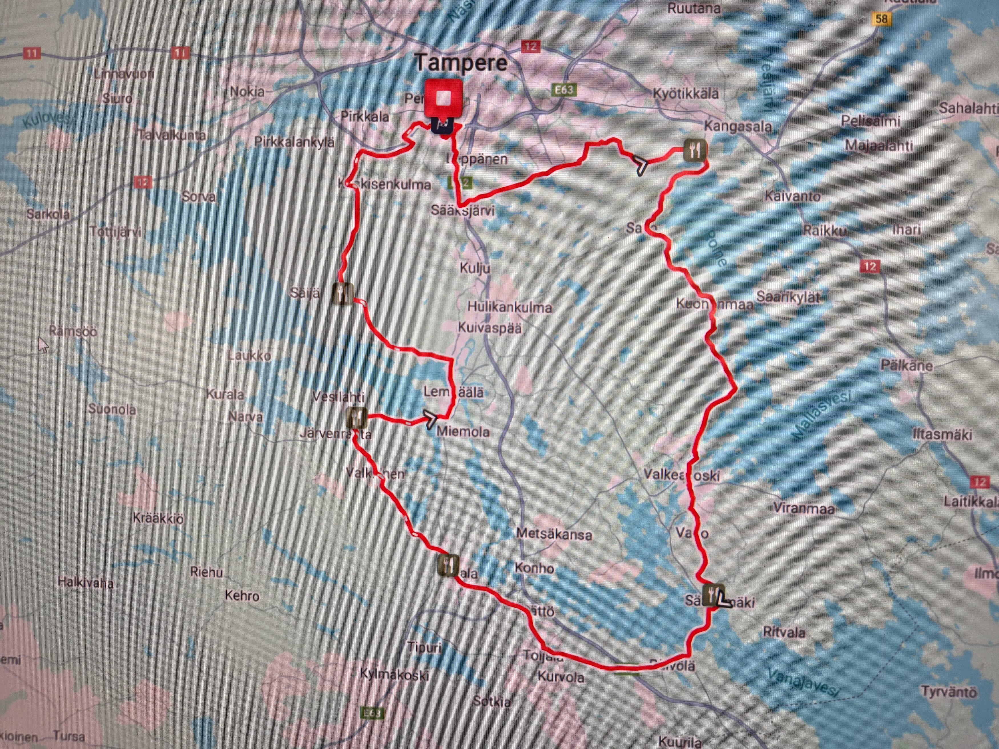

Pirkan Pyöraily tuli ajettua sunnuntaina uudella reitillä.
Lähtö oli Pirkkahallilta, josta reitti kulki etelään päin
Matkaa tuli 134km + siirtymät kotoa = 170 km.
Alunperin oli tarkoitus ajaa hiljaa ja käydä kaikilla huoltopisteillä.
Lähdin hitaimpien ryhmässä eli ei aikatavoitetta numero oli luokkaa 5700.
Olisi voinut lähteä edes siihen alle 7 tunnin tavoiteaikaryhmään, mutta koska ilmoittauduin aikaisin enkä ollut varma missä kunnossa olen, sen viime vuotisen onnettomuuden jälkeen.
Tämän takia lähtöryhmä valinta oli varovainen.
Alkunousun jälkeen reitti oli todella ajettavaa velomobiilille ja pyörä tuntui kulkevan kevyesti. En sitten malttanut ajaa hiljaa. Puolimatkan paikkeilla alkoi jo tulla vastaan numeroilla 2000-3000 lähteneitä. Matkalla kolmella huoltopisteellä tuli poikettua ja nautittua banaania, mustikkakeitto, suklaata, spisejä, suolakurkkuja ja urheilujuomaa.
Lopussa Linnakallion teollisuusalueella on 2 km pitkä loiva ylämäki, siinä ei enää ollut paljon vauhtia ja ilman lämpötilakin oli jo hellelukemissa. Sen jälkeen maaliin oli onneksi enää alamäkeä ja tasaista muutama kilometri. Ajoaika oli 4t 10 min taukojen kanssa jotain 4t 30min. Yllättävän lähellä omaa ennätystä siis. Lihakeitto maistui ajon jälkeen maalissa.
