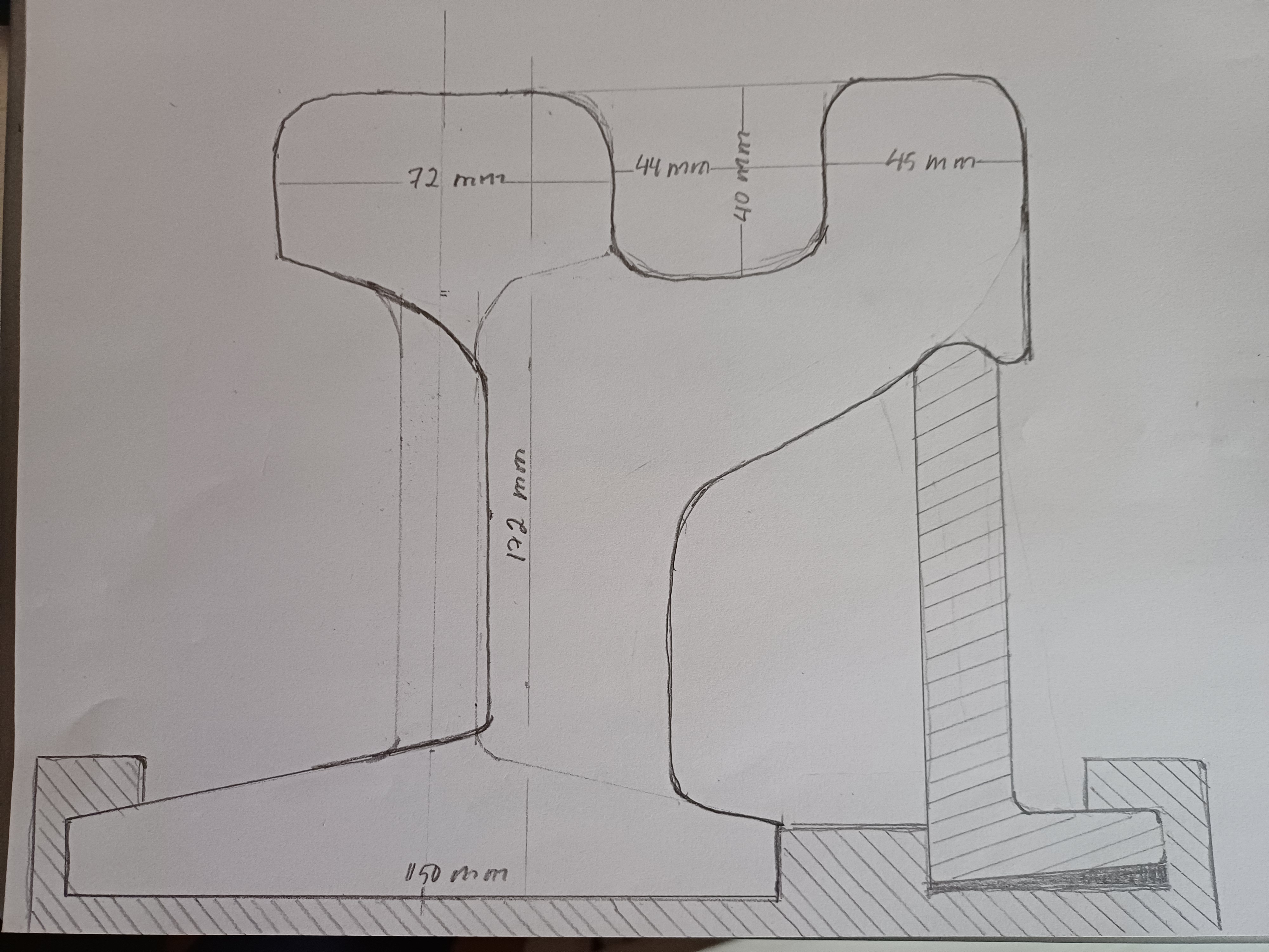

Mietin vielä piirroksen muodossa kaksoiskiskon mahdollisuutta. Sen tulisi sopia betoniratapölkyn entisille kiinnitysruuveille ja mahdollistaa muutenkin vain toisen kiskon vaihtaminen radasta. Eurooppalaisen leveyden kapeampi kiskoharja tulisi liiaksi tyhjän päälle, jolloin kisko kaatuisi. Sitä varten voisi valssata kulmakiskon tueksi ratapölkyn ja kiskoharjan väliin. Ratakiinnikkeet jäisivät sen ja kiskon väliin ja ne olisi kiristettävä ennen kulmakiskon asentamista. Kulmakisko sidottaisiin varsinaiseen kiskoon ratapölkkyjen välissä erityisellä siteellä.
Ajatelma ei pyri olemaan ratkaisu, vaan kömpelö lähestyminen niitä vaikeuksia, joita kaksoiskiskoajatus kohtaa.
