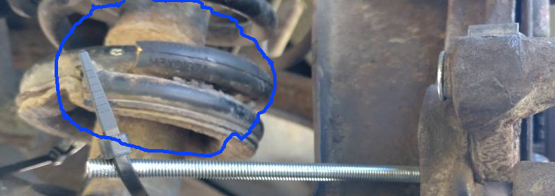

Selvisikö, mikä siellä jumputti. Nuo rumpumallisella käsijarrulla varustetut levyjarrut ovat kyllä melko kamalia. Nykyään sitä vain ihmettelen, miksi kesti niin kauan keksiä jo yleensäkin pyöreät liukutapit, jotka eivät jumiinnu kuin erikseen yrittämällä ja levyjarrun männän puolelle integroitu käsijarru. Kyllä on helppoa nykyään jarrujen laitto, ainakin VAG autoissa ja Fordeissa. Oikein olen ihmetellyt sitä. Viimeksi sähköistä käsijarrua ihmettelin aikani, kun ei ollut vikakoodin lukija-kirjoittajaa. Homma ratkesi lopulta helposti vanhalla 80-luvun akkulaturilla, jonka johdon päillä sai käsijarrun moottorin ajettua auki liittimen irrottamalla. :D
Huomasitko, että jousi taisi olla myös poikki. Sen olisi voinut samalla vaihtaa. :?
Jousi poikki.jpg (63.34 KiB) Katsottu 4723 kertaa

Selvisikö, mikä siellä jumputti. ...
Takajarrut siellä jumputti vanhuuttaan. Viiteen vuoteen en ole koskenutkaan.
En huomannut, kun ei se ole poikki. Se on kumiletkun pätkä, johon on varaosakoodi kirjoitettu. Onneksi ei ole poikki. Ehkä teknisesti, mutta fyysisesti ja henkisesti ei olisi ollut tässä yhteydessä mahdollista tehdä mitään ylimääräistä. Auton renkaan pultit oli pakko ruuvata maaten, kun ei enää muussa asennossa kyennyt. Tuossa vaiheessa yli 10 tuntia oli touhuttu ...

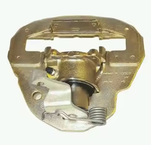

jori kirjoitti: 12 Touko 2025, 08:46
Ai niin, 99 Saabissa oli tuollainen jo -70 luvulla ja vielä etujarruissa.
No, ei ollut. 70-luvulla 99 Saabissa oli nimenomaan pienet rumpujarrut käsijarrun virkaa tekemässä levyjarrun keskellä. Tuo on myöhempien aikojen herännäisiä.
1975 tuli kiertyvämäntäinen etulevykäsijarru 99 Saabiin. Nuo pikkurumpukäsijarrut on aiemmin kyllä olleet olemassa.
