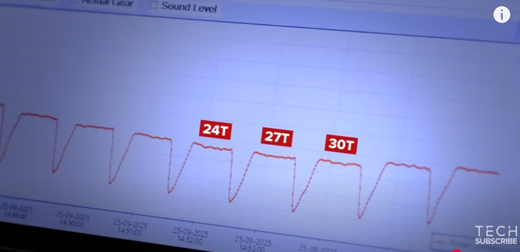

Eri vaihteiden hyötysuhde / tehohäviö.
LIkainen ketju on tietysti mitä on, sille ei tien päällä mitään voi. Mutta vaihteelle voi. Tässä videon loppuosuudella testataan eri vaihteiden vaikutus hyötysuhteeseen. Minulle yllättävää on se, että hyötysuhteen paraneminen ei päätykään siihen, että "taka"-rattaan koko nousee 20 piikin pintaan, vaan paranee sitäkin suuremmilla rattailla.

Tässä ketjunopeus on vakio, 90 kadenssi samalla eturattaalla. Yllätys oli se, että 20+ rattailla hyötysuhde ei heikentynyt kuin hiukan, vaikka ajettiin yhä vinommalla ketjulinjalla. Suuri takaratas tavallaan kompensoi lähes kaiken vinon ketjulinjan tuottaman lisähäviön.
