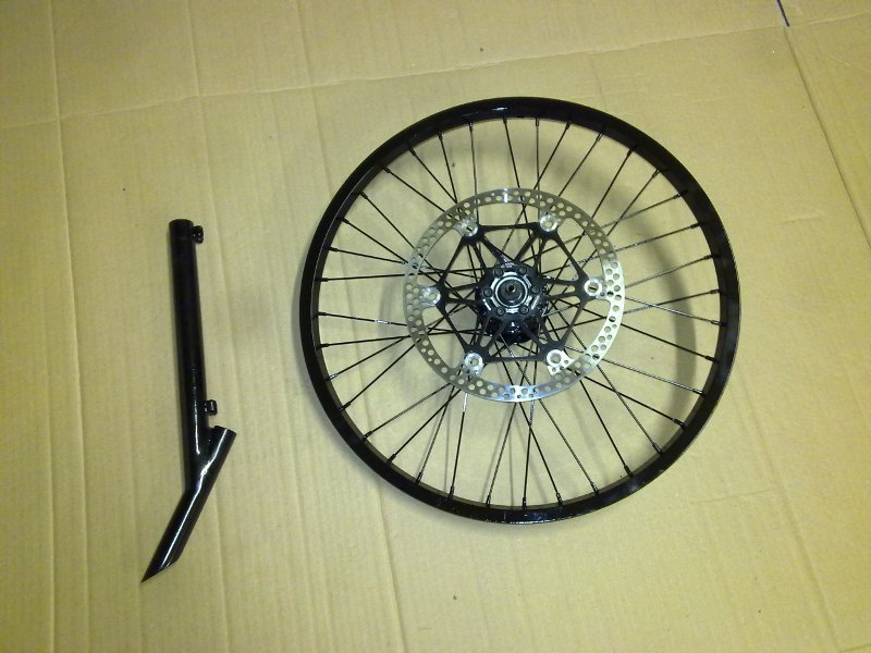

Ohjaustangon raiseri tuli sitten mallia kiinteä eikä nivelellinen. Maaliakin tuli ruiskittua muutamiin osiin, penkin etukiinikkeseen, ohjaustangon raiseriin ja etuvanteeseen.

kuva raiserista ja etuvanteesta:

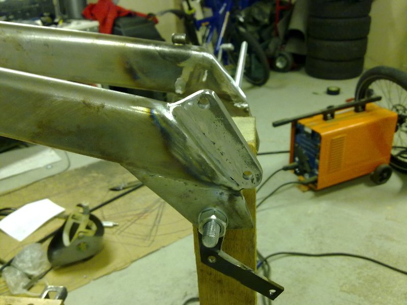

Eli tein ja laitoin paikalleen jarrusatuloiden kiinnitys korvakot. Kyllä on taas vaikeeta, kompurasta hajos painekytkin just ku ois viimeistä saumaa pitäny alkaa siistiä...
No sainpahan ainakin takasatulan kiinnikkeen sauman kuntoon... Löysin jotain 2,5mm vihreitä seos puikkoja hitsauskoneeseen ja kokeilin niitä, palijon helpompia hitsata ku nuot ohuet puikot joilla aiemmin liimailin heppaukset...
No kuvat kertokoot taas lisää...

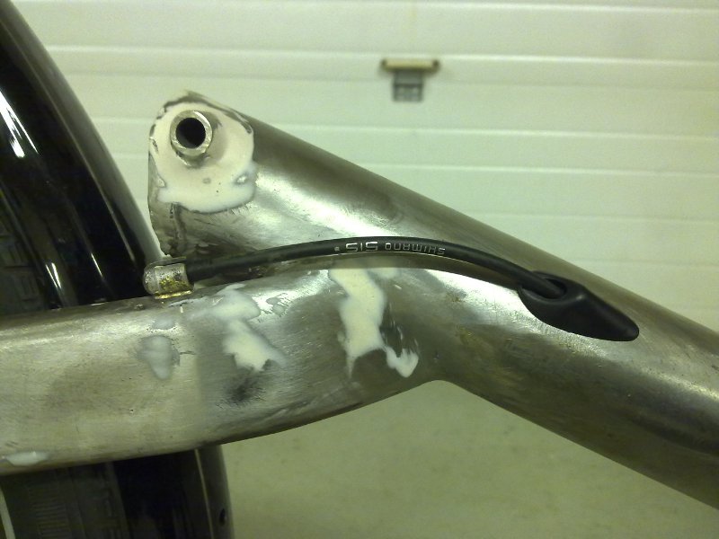

Tulinpa sellaiseen lopputulemaan hetkisen zuumailtuani runkoa ja paria veijarin kuoren pätkää, että työnnänkinpä sittenkin taka vaihdevaijerin ja jarruletkun runkoputken sisään...
Löysinkin sitten recumbentparts.com:ista sopivia Optima Baronin vaijerin läpivientejä ja tilata paukasin niitä ainakin riittävästi...
Ny on rojekti sillä mallilla että ootellaan osasia saapuvaksi, pakkeloidaan koloja, ja hiotaan pintaruosteita pois. Sitte ku nämä sateet loppuu nii suihkitaan runkoon ja muihin pikkunippeleihin maalia pintaan.

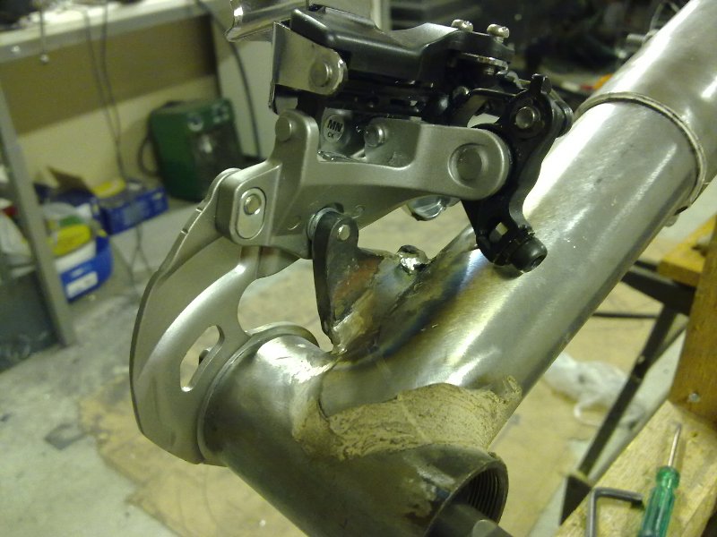

Tänään sain seisontatuen jatkettua ja sille kiinnikkeen runkoon. Etuvaihtajan tukipilari asennettuna ja etu vaihdevaijerin kiinnikkeet runkoon kiinni.
Ja parit kuvat....

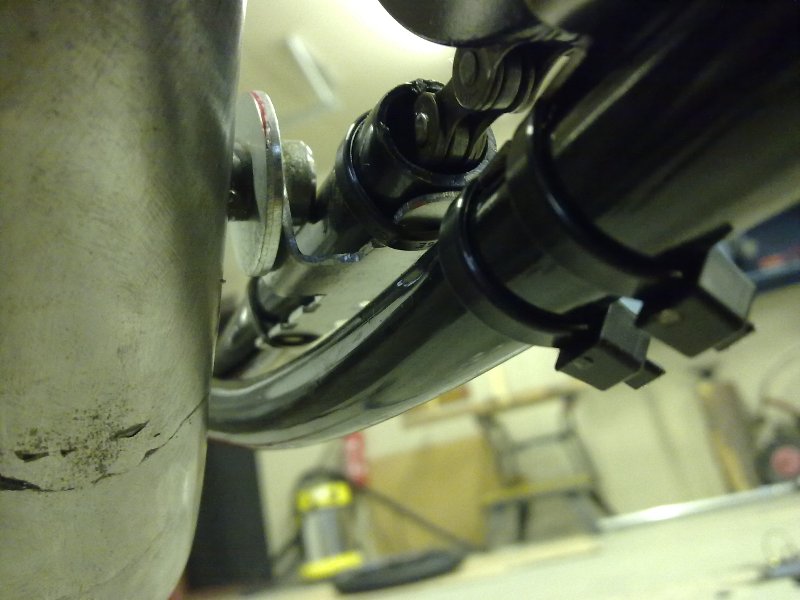

Vaijeri / letku läpiviennit tuli tänään. Pari kuvatusta koeasennetuista muoveista...
Tyylikästä. Itsekkin aion omassa projektissa vetää vaijerit runkon sisältä, mutten takavaihtajan vaijeria koska haluan minimoida sen vaijerikuorten pituudet.
