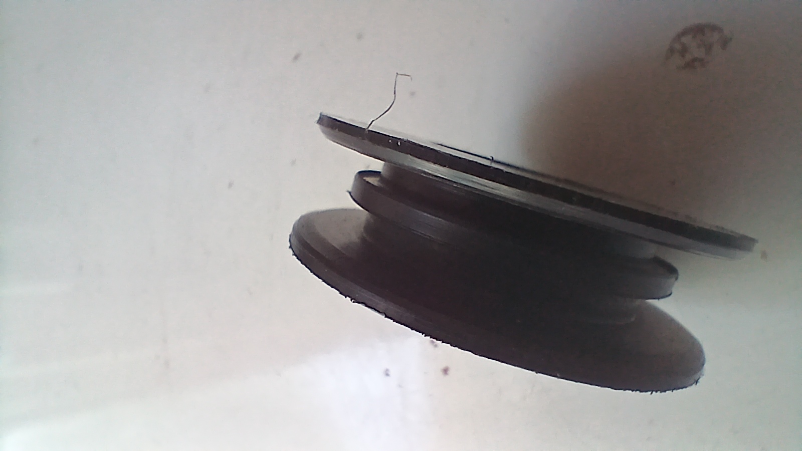

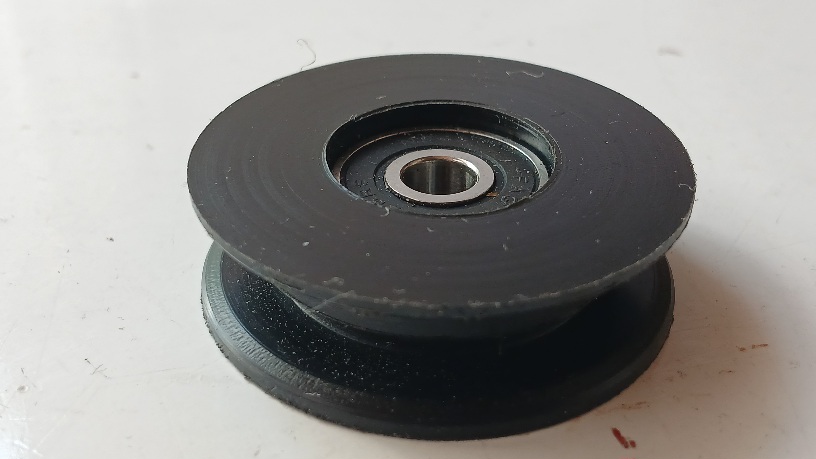

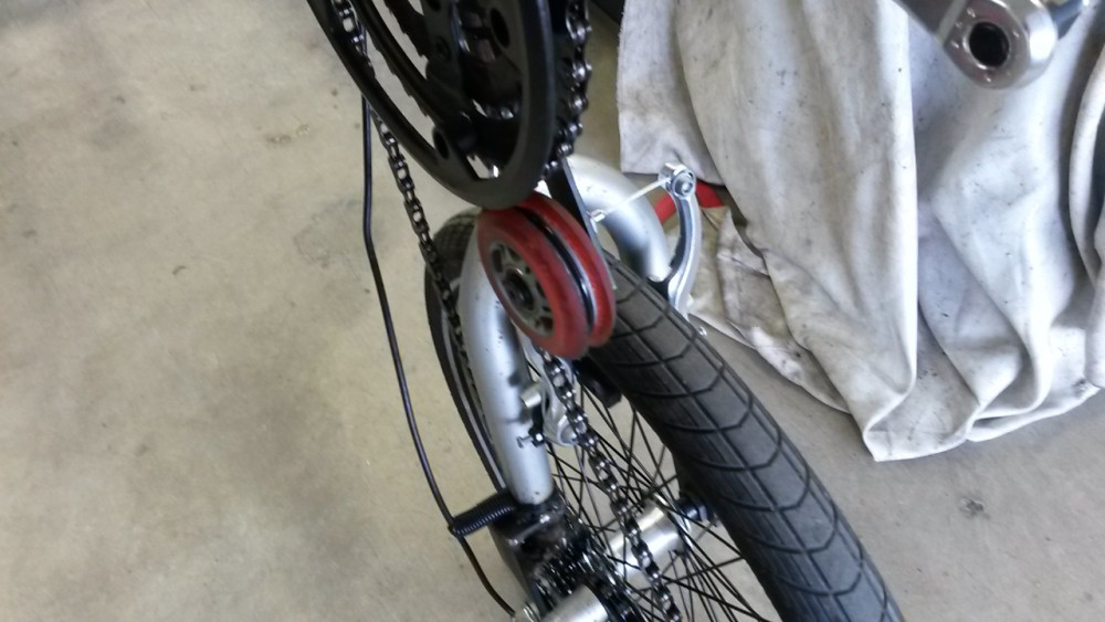

Arvaan että tarjonta on vähäinen, niin esitän vaihtoehdon. Rullaluistimen renkaasta akkuporalla pyörittäen sorvaa ketjun uran ja lisää O-renkaan.
Viestit: 2037
Re: Ostetaan: Ohjainrulla ketjun paluupuolelle
Ei ollut kuin 40mm akselia..
6mm laakerin silmä.
Tehty vähän fiiliksellä niin pieniä heitoja löytyy, mutta toimii vaihteellisella ketjulla.

Tuo mun tekele on hyvinkin siro tuohon piirustuksen rullaan verrattuna. Vain yhdellä laakerilla ja 2mm poskilevyillä. Mutta paluupuolelle sen pitäisi riittää.
Ei ole itsellä akuuttia tarvetta tällä hetkellä, niin voin luopua mikäli tuollainen kelpaa.

Tähän jarkolle lähtevään rullaan laakeri on vain survottu 0.2mm putistesovitteella olevaan koloon olakatta vasten. Oli niin tiukka asentaa että pidän ihmeenä jos irtoaa.
Perästä varmaankin kuuluu jos näin käy. :D
