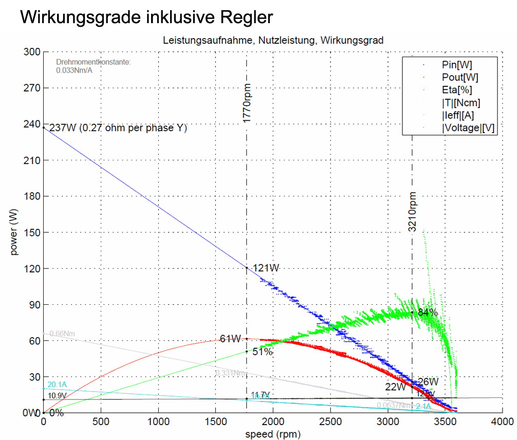

Pisti silmään saksalainen lennokinrakentajien sivusto ja siellä harrastajan rakentama 80 mm:n läpimittainen moottori maksimaaliselta hyötysuhteeltaan 84 %, eli hämmästyttävän hyvin rakennettu.Keskustelua Kuvassa on hänen mittauksiaan ja laskelmiaan kierrosnopeuden vaikutuksesta hyötysuhteeseen. Suurella nopeudella hän pääsee 84 %:iin, mutta ulostulotehoa on vain noin 22 wattia silloin (kuvan oikea laita). Maksimitehoa on 61 wattia (punasen käyrän huippu), mutta silloin hyötysuhde on vain 51 %. Puolet menee harakoille lämmöksi, vaikka kierroksia on sentään noin puolet maksimista. Jos sitten katsotaan vielä pienen kierrosnopeuden aluetta vasemmassa laidassa 500 kierroksen kohdalta , niin ulostulotehoa on 30 wattia, mutta akusta revitään noin 200 wattia. Jos tämä on oikein käsitetty ja Sakarin pyörän moottoria vastaava periaatteessa, niin akkujen lyhyet kestot selittyisivät ehkä : hidasta mäkien nousua, pienet kierrokset?. Moottori toimii muutaman sadan watin lämpöpatterina, luultavasti aika lämmin käsillä kosketeltaessa?
