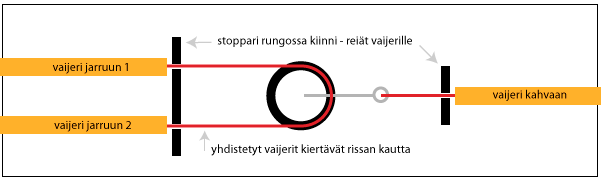

On senverran pieni tuo detsku että piti selkeyttää asiaa itelleni.
Kässäsinkö oikein - tässä rouhee piirros.

Juurikin tuon Pastorin kuvan mukaan. Sakarin pyörän kuvassa on ylimääräinen vaijerikieppi, liekö ollut sitä varmuuden vuoksi -pituutta vain kierretty kasaan ettei se valu pitkin tietä kun ei tullut katkaistuksi...

Re: Kaksi jarrua - yksi kahva
Hopea kirjoitti:
Pylpyrä on tarpeen jarruvoiman tasaamiseksi. Jos vaijerit ovat kiinteästi toisissaan, tasapainoisen jarrutuksen säätäminen on niin hankala homma että sitä ei voi ollenkaan sanoa näin julkisella palstalla. Jos pylpyrä on vähänkään kunnolla laakeroitu, jarruvoima tasaantuu juuri oikein.
Tuon pylpyrän voinee korvata lattaraudan pätkällä. Jarruihin menevät vaijerit kiinni latan päihin ja kahvaan menevä keskelle. Näin tehden vipuvoimat ovat isommat niin ei tarvi laakereita. Toimii ainakin tuossa auton jarrullisessa peräkärryssä. Miksei siis myös pyörässä.
