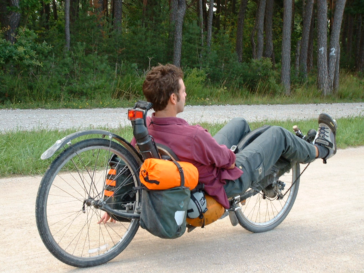

Mainaatko ettei pythonista siihen olisi, Jurgen on eri mieltä, vai olisiko hän näissä kuvissa työmatkalle lähdössä:
http://www.python-lowracer.de/pics/gallery/tour_3.jpg
http://www.python-lowracer.de/pics/gallery/tour_2.jpg
http://www.python-lowracer.de/pics/gall ... r%2006.JPG
http://www.python-lowracer.de/pics/gall ... 20Tour.jpg
