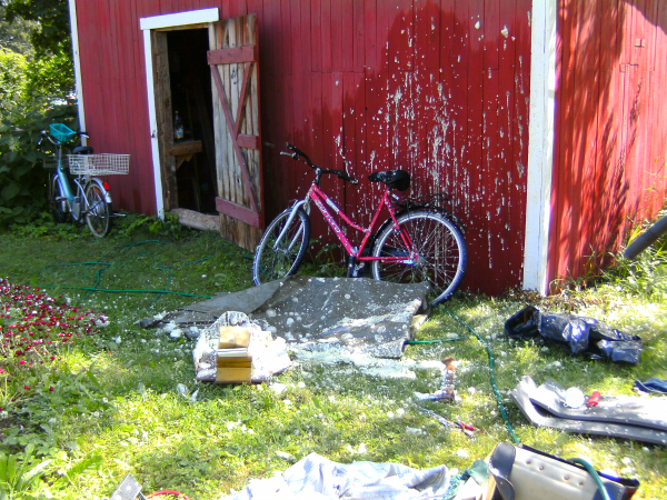

Tein joku viikko sitten todella selänmuotoisen istuimen. Vanerisen perusistuimeni päälle ruiskutin polyuretaanivaahtoa (rautakaupasta pullo muutamalla eurolla, antaa n. 15-30 litraa), sitten polyeteenimuovi sen päälle, ja kangasta. Viimeiseksi pyöräilyhousuissa istumaan koko komeuden päälle ilman paitaa noin vartiksi eli siksi ajaksi kun vaahto turpoaa ja kovettuu lopulliseen muotoonsa. Piti tulla selän ja peffan joka kuoppaa ja muhkuraa vastaava penkki.
Kun kuorin pois kankaan ja muovin, oli siinä hyvin selkään sopivat muodot. Koeajolle, ilman mitään pehmusteita penkissä. Ei hassumpaa. Mutta olihan siinä yhtä ja toista parantamisen varaa.
Esim. en suosittele polyuretaanipullon aukaisemista kirveellä halkaisten siinä tapauksessa, että suutin on kuivanut umpeen.
t. nimim.
"kokenut kaiken tietää"
Polyuretaanipullon aukaisu kirveellä (kirves nurmella)
