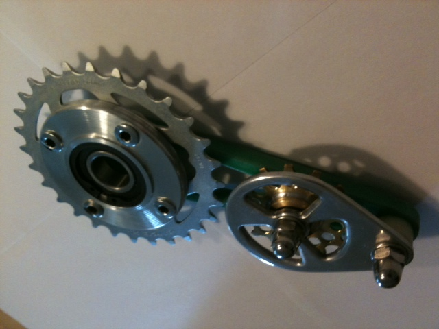

Tässä kuva lähes valmiista paluu- ja menopuolen välipyörästöstä.
Upeata työskentelyä!
Viestit: 17995
Re: STERN 3
No ei uskos itetehdyks. Mitähän painaa ?
Re: STERN 3
Mitähän tämä nyt painaa. No käytin koko konaisuuden kirjevaakalla ja se näytti 400g, ennestään olen punninnut etuhaarukan ja täydellisen niinsanotun etupyörä ja sen paino oli 3.7kg. Alaohjaus yksikkö istuimen alle on myös jo tehty valmiiksi ja se painaa nivelen kansa 550g. Näin sitä painoo pikkuhiljoo kertyy. Tarteepa ruveta seuraamaan tätä pyörän painoindeksiä, ettei pääse lihoomaan liikaa, tulee pian tonnikeiju tästä. :mrgreen:
Haarukassa oli myö tuo ohjausnivel kiini ja enään näiden välille ei tuleko tuo työntötanko , vai miksi sitä nyt
kutsuisi. :roll:
Pitää tuo istuinkin nyt punnita kun se tuolla nurkassa jo mötköttää , kun ei viellä punnittu ole. No eipä se kirjevaaka sitä enään punninut , vertasin käsituntumalta ja yli kilon se on. On samanlainen kun Jorin pyörässä. Täytynee punnita kun tuo henkilö vaaka kotiutuu , jos se tarkemmin nyt näyttää eres. Kun vaimokin sanoo sen näyttävän aina liikaa mukamas. Enkä siittä rupee sen kummemin kyllä akiteeraamaan , sillä siinä jää tälläinen Nallukka alakynteen. :lol:
