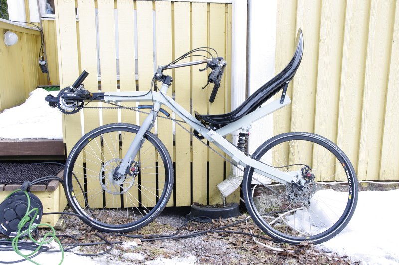

Joo, tuota on tullut hetki jos toinen itsekin katseltua ja manailtua :)
Voisihan sen vieläkin lyhentää, mutta pitäis viedä pyöräliikkeeseen tasoiteltavaksi kun menisi käsipeliksi se katkaisu.

Eikös tuo emäputki oo helppo lyhentää, laakeripesä kait on irtonainen ? Mie poikkasin rälläkällä, räyskät pois ja naputtelin laakeripesän takasin.
Haarukassa on kyllä runsaasti ylimäärästä, mie oon lyhennelly noita haarukoita mutt oon käyttänykin romukasoista löydettyjä, joten "kynnys" ei oo ollu korkee :D Uuven haarukan pilkkominen tietysti arveluttaa mutt jos sillä pääsee haluaamaansa lopputulokseen 8) ni kai se kannattaa tehdä.
On tietysti eroa "laadussa" ja LAADUSSA miun sätökset on toistaseks lainausmerkeiss mutt on kuiteskin kestäneet (koputtaa puuta) ja mikä on hajont oon korjannu :D

Emäputkesta kannattaa ennen lyhentämistä varmistaa pitääkö sitä sorvata/ hioa jotta laakerikupin saa takaisin, ja tarkistaa että löytyy työkalut moiseen.
Re: Mahen Midracertourermikälie
Noinhan se teoriassa menee. Pitää vain saada just suora katkaisu. Jos jollakin romulla kokeilet katkaista emäputken vähän vinoksi ja sitten naputtelet laakerikupin paikoilleen niin se kyllä uppoaa myös sen vinon pään mukaiseksi. Sittenmpä ei ole ajaessa keulan kuorma kuin muutaman laakerikuulan varassa ja laakerikupit kuluu äkkiä pykälälle.

Runko on nyt varsin hyvä, jalat yltää kunnolla maahan penkillä röhnöttäessä. Ketjulinja ei valitettavasti kulje suoraan tälä taivutetullakaan haarukalla vaan rissa on laitettava. Jos jollain on joutilaana vetopuolelle sopiva (hampaallinen, miel. kaksi laakeria?) rissa niin voisin huolia
Eipä noita takajousitettuja suoralla ketjulinjalla taida kunnollisia olla. Vähän paha saada ketjulinja niin lähelle takakeinun niveltä, ettei pompottaisi. Nyt kun laitat rissan, katso, että ketjulinja menee mahdollisimman läheltä takahaarukan keinuakselia.

Tästä olen erimieltä. Minulla ainakin Nazcan Pioneerissa menee suorassa linjassa ja mitään ongelmia ei ilmene. Takahaarukka täytyy vain muotoilla ja ripustus laittaa oikeaan kohtaan. :lol:
Jos emäputken alapää ei tulisi niin alas - niin silloin olis muutama sentti matalampi toi etuhaarukan kohta. Nythän tämä on vähän myöhäinen ehdotus toki.
Ja eikös etuhaarukka ole terästä ? Siitähän ottaa dropouttien yläpuolelta kohtuu helposti pois saman suuruiset pätkät ja hitsaa dropoutit takasin -> lähtee 5cm helposti veks.
Kunhan sitten hitsatessa pistää rattaan paikalleen ja suoraan ettei vinksahda...

Muuten hyvä mutta se on alumiinia :?

No TIG:llä sitten. Tuon mahtuis pienemmässä uunissa lämpöpäästämään hitsauksen jälkeen.
Mutta on se suurempi riski modata alumiinista kuin teräksistä haarukkaa.

Pyörä on nyt pohjamaalattu ja kasailin sitä eilen koeajoa varten. Punnitsin pyörän, ja se painaa 21,4 kg ilman polkimia ja paria vaijeria.
Aikalailla samoihin painoihin mennään LWB:n (22,5 kg ajokunnossa) kanssa siis, siltä osin projektin tavoitteet eivät täyttyneet. Jos haluaa saman varustetason kuin LWB:ssä eli tarakan, lokarit ja pari pullotelinettä, mennään luutlavasti jo vähän yli.
Toki rungossa on ylimääräistä massaa turhan paksuissa saumoissa ja pulteissa & muttereissa (käytin 8mm:n pultteja kautta linjan), mutta eniten painoa tulee kuitenkin sieltä mistä sen pudottaminen maksaa eniten: osista.
Jos haluaisi pistää rahaa palamaan niin ainakin seuraavista paikoista saisi kilotolkulla karsittua:
  • Hiilikuituinen ohjaustanko, huonekaluteräksinen painaa aika paljon
  • Hiilikuitupenkki lasikuituisen sijaan
  • Ilmajousi teräsjousen tilalle
  • Kiekot. Navat on Shimanon Deoret, kevyempiä löytyy takuulla
  • Kumit. Nyt Schwalbe marathon, jotkut kisasliksit painanee puolet noista vaikkei marathonitkaan mitään rekanrenkaita ole
Eipä tämä yllätyksenä kokonaan tullut, mutta itse olisin arvannut että jonnekin 20 kilon tuntumaan, sen alapuolelle olisi jääty.
Osoittaa ainakin, että Jarcco on aika hyvin optimoinut LWB:n painon materiaalin ehdoilla sitä aikanaan rakennellessaan.
Koitan napsia kuvia tänään jos kerkiän käydä ostamassa loput vaijerit ja laittaa polkimetkin paikalleen.
Markus Heikkilä
Viestit: 1231
Valmista tuli, ja ekat koeajot takana. Puomia ja ohjaustankoa joutui säätämään, mutta nyt nekin on kohdallaan eikä jarrukahvat ota enää polviin. Säätövaraa tekeleessä on kivasti, jousitus on nyt 2. ylimmässä asennossa ja penkki kesivaiheilla säätöaluetta, joten halutessaan tuohon saa hyvinkin pystyn tai urheilullisen asennon. ASennon säätöä tulee ihan varmasti kunhan kokemusta karttuu että mikä tuntuu hyvältä.
Ekat liikkeellelähdöt oli melkoista haparointia tuollaiseen ajoasentoon tottumattomalle, mutta ylättävän nopeasti sain juonesta kiinni.
Tasapainoilu tuntuu oudolta, ja vähän jänittää että mitä käy esim. äkkinäisessä väistötilanteessa, mutta eiköhän tuokin ole tottumiskysymys.
Takajousitus toimii hyvin, lyhyellä koeajolla en huomannut pompotusta ja meno oli pehmeää. Tuo on jokatapauksessa säädettävissä oleva asia, joten en ole huolissani siitä.
Väri on pohjamaalin harmaa kunnes keksin minkä väriseksi haluan pyörän maalata (lähinnä ajatus oli hoitaa koeajot ennen lopullista maalia, jos vailla joutuisi vielä jotain paikkaa muokkaamaan).
Nyt vaan kovaa ajoa.
