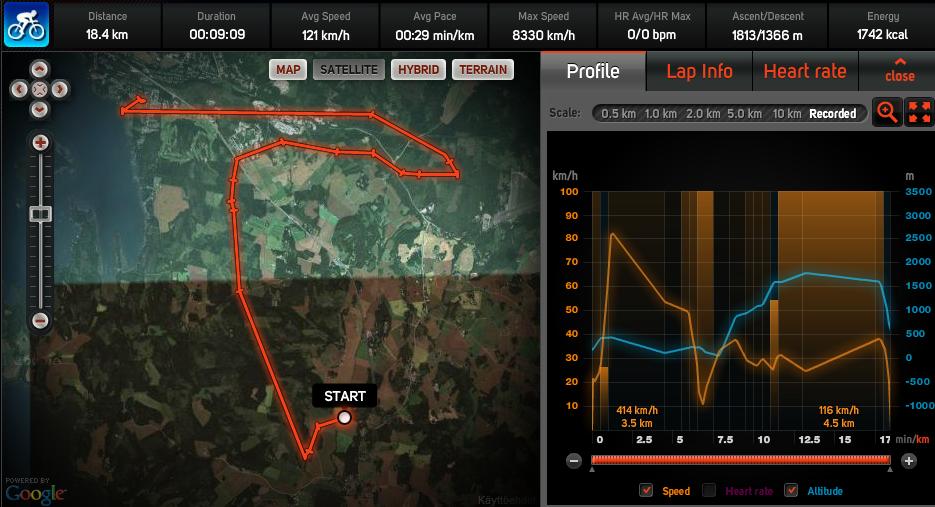

Villi veikkaus on, että välillä on ollut osa sateliiteista hukassa ja gps on piirtänyt reitin vähän sinnepäin. Mulla on kyllä iskeä pöytään semmoiset nopeuslukemat fillarilla, että harva polkee kovempaa: keskinopeus 121 km/h ja huippunopeus 8330 km/h. Ettekö muka usko? varmana on, sport-trackerilla mittasin :mrgreen:
Kuvasta katsoen on kävellessä piirtänyt reitin koko ajan vähän niinkuin sinne päin. Pientä sik-sakkia koko matkan. Viivasta erottuu hyvin tien puolen vaihtamiset ja postilaatikolla käynnit ja tuo siksakki oli leveydeltään vielä kapeampaa. Ihan kuin yrittäisi paikantaa kävely-asetuksella liiankin tarkasti, liika desimaaleja ja siksi pienetkin häiriöt näkyy lisääntyneenä matkana. Pyöräilyasetuksella viiva on paljon suorempaa.
