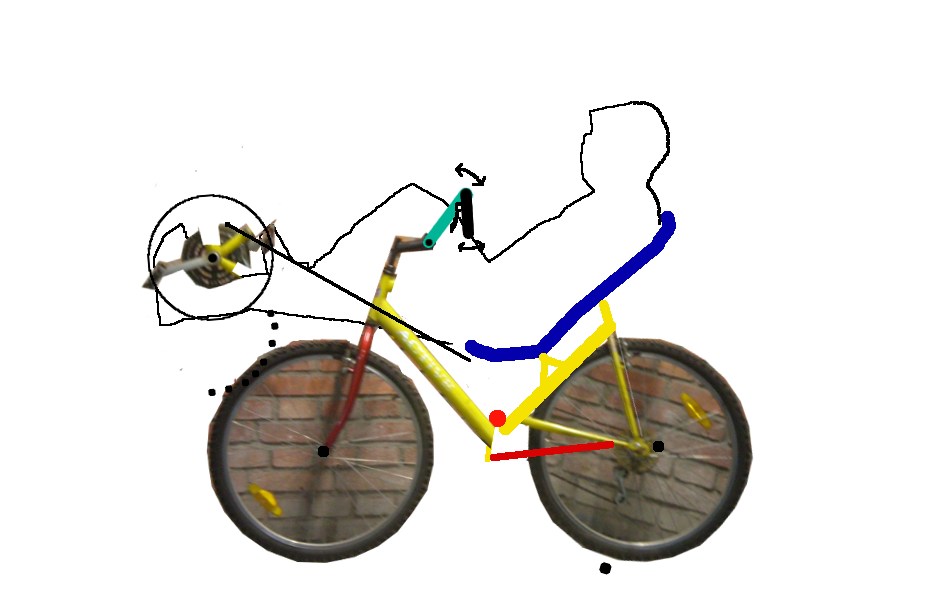

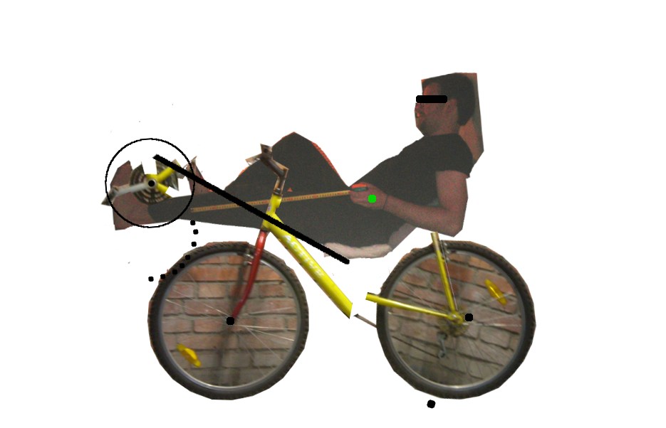

Olen rakentamassa, tai oikeastaan suunnittelemassa, ekaa nojakkia ja tarvitsisin hieman avitusta.
Olosuhteet:
  • Kesät talvet matka-ajoa kaupunkialueella
  • Epätasaiset tiet, satunnainen puuttuvan katukiven kolo saattaa osua kohdalle
  • Osa ajosta kaupunkiliikenteen seassa
  • Rotvallin reunan yli pitänee ajella kerta jos toinenkin
Kaivatut ajo-ominaisuudet:
  • Vakaa ja helposti hallittava
  • Mukava ajaa ja kevyt polkea
  • Kestävä
  • No olis sitä vauhtiakin kiva saada niin, ettei tarvi pystypyörän vierellä hävetä
Rakentamisesta:
  • Pohjana on 26" vanha maastopyörä ja paikallisen romuttamon anti.
  • Työpajaolosuhteet on hieman rajalliset, mutta rakennustaitoa löytyy.
  • Tämän ensimmäisen pyörän olisi tarkoitus olla säädöiltään monipuolinen niin pääsee testaamaan mikä on hyvä. Mitkä säädöt on tärkeimpiä?
  • Jonkinlainen jousitus pitänee olla?
Yksinkertaiset ratkaisut ovat yleensä toimivimpia. Ohessa on pientä sommitelmaa pyörän rakenteesta. Ajattelin tehdä jousituksen vetojousilla Jorin pyörässä olevaan tapaan, mutta en ihan tiedä mihen nivel kannattaisi laittaa. Ja onko hyvä että penkki on takhaarukassa/"takakolmiossa" kiinni siis paino nivelen takapuolella.
nojakin sommitelmaa
nojakin sommitelmaa
Kaikki kommentit ja vihjeet tervetulleita.

Moi Joonas
Penkin siirto eteen/taakse ja selkänojan kulman kallistus,
Riippuen yllämainitusta kampien säätö eteen taakse,
Ohjaustangon säätö ylös alas ja jne.
Ei mielestäni tarvi jousitusta kun 26 renkailla meinaat tehdä, ainakin aluksi noupeuttaisi hetken laitteen valmistumista kun saisi turhat kommerverkit jättää pois.
Ja sitten kun mallailet tuota runkoa, niin älä tee sitä virhettä jonka minä tein.
Akseli väli on niin lyhyt että pää menee takarenkaan akselin takapuolelle, se ei ole hyvä ajotuntuman kannalta.

Viestit: 3850
Re: Simppeli ja mukava nojakki... mutta miten?
Mielestäni kuvassa olevalla visiolla toteutettaessa, ajajan pitäisi olla vähintään 180 cm pitkä, ja niinkuin Mustasudenkorento sanoi akselin väliä kannattaa suurentaa. Tuolla versiolla etuvetoisena ei juuri pääse liukaspintaista vastamäkeä ylös, etupyörä rupeaa liian herkästi sutimaan, mutta jaa, taitaakin olla tulossa takaveto.
Ohjaus näyttää kuvassa jonkinlaiselta väliohjaukselta. Miten se toimisi? :roll:

Kiitos vastauksista...
  • paljonko kantapäiden liikerata noin suunnilleen voi olla eturenkaan kanssa päällekkäin, ettei tule tilannetta, jossa rengas osuu kantapäähän ja nojakista tulee ojakki? Vai oppiiko kuski automaattisesti viemään jalan pois edestä samaan tyyliin kuin pystypyörällä, jossa kaarteen puoleinen pedaali on ylhäällä jne.
  • Pään on hyvä olla vähintään taka-akselin tasolla, mutta onko pitkästä/pitemmästä akselivälistä jotain muuta merkittävää hyötyä? Ketjulinja vain taittuu lisää.
  • Etuveto vaikuttaa monimutkaisemmalta toteuttaa. Onko mitään keinoa tietää paljonko saavutettava penkin alennusmadallusmahdollisuus vaikuttaa ajossa. Vähän korkea tuo mun suunnitelma kyllä taitaa olla.
Ohessa on vähän sommiteltu ohjausta. Eli alkuperäiset sarvet 180 astetta ympäri ja ohjaustangon kiinnikkeeseen lisäpalikka jonka päässä samanlainen perinteinen ohjaustanon kiinnike säätöä varten. Siihen sitten ohjaustanko jossa noin 45 asteen kulmassa alas kahvat.
Rungon alamutkassa on selvennystä mitä tarkoitin jousituksella. Eli punainen pallura on leveä sisäkkäisistä putkista tehty akseli, joka liittää etupään ja takapään. Punainen tikku on vetojousi, joka on kiinni takahaarukassa ja toinen pää päätuubilta tulevan alaputken tapissa. Jälkimmäisen pään säätäminen kauemmas/lähemmäs akselista toimisi jousituksen jäykkyyden säätönä.
Niveltä voisi ehkä myös käyttää päätuubin kulman (->trailin) säätöön. Penkin yms säätöjä en ole vielä miettinyt.
joonas kirjoitti:
- paljonko kantapäiden liikerata noin suunnilleen voi olla eturenkaan kanssa päällekkäin, ettei tule tilannetta, jossa rengas osuu kantapäähän ja nojakista tulee ojakki? Vai oppiiko kuski automaattisesti viemään jalan pois edestä samaan tyyliin kuin pystypyörällä, jossa kaarteen puoleinen pedaali on ylhäällä jne.
Kantojen osuminen renkaaseen ei haittaa, kampien osumisenkin kanssa oppii elämään.
joonas kirjoitti:
- Pään on hyvä olla vähintään taka-akselin tasolla, mutta onko pitkästä/pitemmästä akselivälistä jotain muuta merkittävää hyötyä? Ketjulinja vain taittuu lisää.
Pidempi akseliväli vaatii vähän laajemmat ohjausliikkeet, johonkin asti ihan hyvä. Pyörän painojakaumaan vaikuttaa myös. Näitä on kaupallisena tuotteena niin paljon myynnissä että kannattaa apinoida mitoitus niistä, aika liki samoilla mitoilla kaikki ovat.
joonas kirjoitti:
Ei penkkiä voi tukea jousitettuun takahaarukkaan...
Viestit: 17772
Kantapäillä oppii kyllä väistämään kääntyvää rengasta, tuossa kuvan mitotuksessa ei taida edes vielä osua renkaaseen.
Kun näin kuvan ensimmäisestä etuvetosesta nojakista ajattelin päinvastoin, onpa yksinkertanen ratkasu :D no onhan siinä kaks lisä rissaa pystypyörään verrattuna. Tuskin tuota takavetosenakaan ilman ohjaus rissaa/rissoja saa toteutettua. Jos vielä teet jousituksen niin aina vaan simmppelimpi tehdä etuvetosena.
Miusta näyttäs ett noin toteutettuna polkeminen vaikuttaa erittäin paljon joustoon ja pompottaa reilusti.
Joo, voi olla parempi virittää mitoitus niin että kammet ei osu eturenkaaseen, kantapäitä oppii pitämään käännöksissä pois renkaan tieltä.
Toinen pyörän pituuteen ja penkin nojakulmaan vaikuttava seikka on, että pää kannattaa pitää taka-akselin etupuolella. Jos tulee päälle tai jopa taakse on tasapainoilu vaikeampaa ja pyöräkin helposti takapainoinen.
WISIL:ssä Warren teki "tikkupyörän" jonka lopulta muutti Z-runkoiseksi... syynä yo ja rungon jäykkyys.

Viestit: 2746
joonas kirjoitti:
Korkeus on kaupungissa liikkuessa eduksi. Ylempää näkee ja näkyy paremmin, ja korkeampi on vakaampi.
Korkeus ja penkin kulma ovat jossain määrin naimisissa keskenään, yhdistelmän pitää olla sellainen että jalka taipuu maaha.
joonas kirjoitti:
Aika arvaamatonta on paljonko tuollainen jousitus pompottaisi. Ketju menee kaukana nivelestä, joten se tekee pompotusta. Toisaalta, jos penkki on takahaarukassa, niin joka polkaisulla hartijat painavat vastakkaiseen suuntaan. Ehkä riippuu käytettävästä vaihteesta ja polkemistyylistä kumoaisivatko nuo voimat toisensa, ja mikä on lopputuloksena saatava pomppimisen määrä. Suuri riski on saada kelvoton pyörä, mutta eihän mitään uutta keksitä jos joku ei uskalla kokeilla.

Kuva vertauskohdaksi ja antamaan joonakselle osviittaa millasen maasturista voi tehdä...
