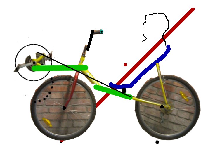

Olen ymmärtänyt että takapainoinen pyörä ohjautuu huonommin ja akselipainojen olisi hyvä olla n. 50/50. Siksi toin kuskia eteen.
Stop-go ajamisen mukavuus on kyllä osaltaan aika tärkeää kun on paljon esim liikennevaloja, eli taidan yrittää muuttaa mallia, mutta tuon voltin vaaraa en nyt ihan osaa pelästyä. Painopistehän on alkuperäiseen maasturiin verrattuna roimasti alempana. mjaa... no toisaalta kun mietin lentäväni voltin... :shock:
Alla on kuvaa. Pidensin pikkasen akseliväliä, äijä laski hieman ja puomi myös. Painopiste näyttäis edelleen olevan 45 asteen kulman edessä. Ketju ottaa ihan justiinsa etuhaarukkaan, että seuraavaksi tuosta tulee etuvetoinen :?

tuosta viimeisestä kuvasta kun nostat penkkiä vielä himpun niin ei tarvitse vetopuolelle välttämättä rissapyörää ollenkaan.

Niin tässä sitä ollaan optimoimassa penkkiä samaan aikaan ylös ja alas :D Vaihtoehtoina rissapyörätön pyörä tai volttipyörä.

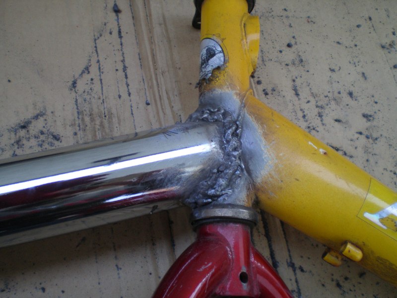

No nyt on kyllä myöhäistä. Ostin marketista 50x1,2mm krominhohtoista kaideputkea, kun normi pakoputkea ei ollut lähistöltä saatavilla, ja hitsasin puomin ja alarungon. Mahtaakohan 1,2mm vahva kestää?
Hitsaaminen oli kyllä hankalaa mutta muuten oikein kivaa. Migin kahvassa heiluneena tuo puikkohitsaus ei ihan tuosta vaan suju :) ja sen kyllä huomaa "saumasta" :D ..melkoinen harjurakenne tuli. Tekemällä oppii. Senttiäkään en hitsannu harjotus- tai koesaumaa 8) ja kaikki osat on sovitettu viilalla ja sahalla, kun rälläkkää ei ole käsillä.

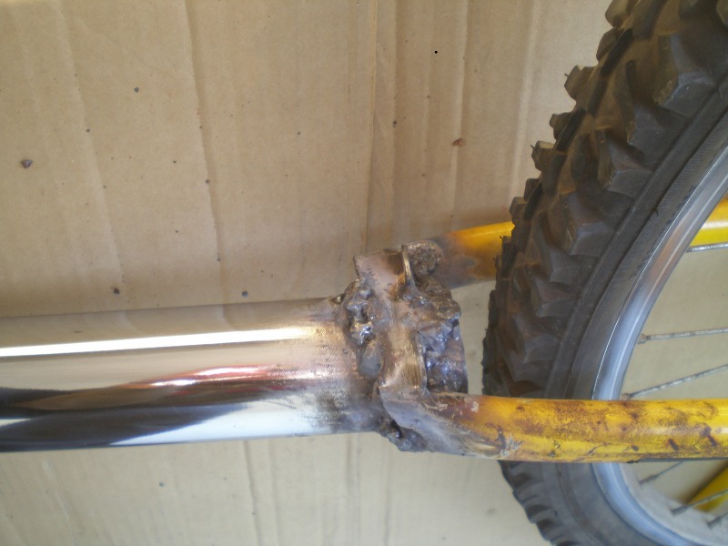

Tuo takahaarukan kiinnitys ei oikein ottanut onnistuakseen kuin tuolla kuvassa (kuvattu alta) näkyvällä tavalla. Sahailin perän poikki liian läheltä rengasta, jalan kiinitysreijän kohdalta, kun saha ei muuten olisi mahtunut. Konnen saanut kampea irti kampitsydeemin purkamiseksi.

Näyttäisi olleen vähän liian suuri kuljetusnopeus puikolla. Yritä katsoa sitä hehkuvaa sulaa kuonan alla ja venytä sitä puikolla vetämällä ikään kuin houkutellen puikon perässä. Aika hyviä videoita löytyy Youtubesta haulla "Arc welding". Jos seinämä on liian ohutta ja palaa puhki, paras keino on ohentaa puikkoa. Puikko pitäisi olla enintään seinämän paksuinen. Tuo pätkiminen ja nopeampi kuljetusnopeus on MIGin menetelmä välttää läpi palamista.

Tuttu ongelma tuo puikolla hitsaaminen noihin vahvuuksiin.. ohuin puikko kaupoissa on yleensä 2.0mm, mistään en ole vielä 1.6 tai 1.2 löytänyt. Siihen nähden aika hyvin hitsattu.
Re: Simppeli ja mukava nojakki... mutta miten?
Kuulemma ruostumattomilla puikoilla on ohuen teräksen hitsaaminen "oikeita" puikkoja helpommin. Omaa kokemusta ei ola.

Puikot on 2millisiä, vois kattoo löytyykö ohkasempia. Sauman kauneudella ei varmaan pitkälle poljeta, mutta jos pettää alta niin se on ikävämpi juttu :shock: ...eli pääasia että ajaa asiansa.
Tota perää hitsatessani hokasin että vedin puikkoa mielestäni paremminkin liian hitaasti ja siitä syystä muodostui kasoja. Nopeemmin vetämällä tuli tasaisempaa ja matalaprofiilisempaa saumaa.

Jaa, jos kyse oli valokaaren tukehtumisesta. Se tosiaan käyttäytyy eri tavalla kuin MIGissä valokaaren pituus pysyy automaattisesti oikeana, puikolla se täytyy tehdä käsin. Pidä valokaarta vähän pidempänä, laita vähän lisää virtaa ja/tai tiheän siksakin tai silmukan muotoisialevitysliikkeitä puikon kärjellä. Kyllä se siitä.

Ostin 1,6mm hitsuutikkuja ja oli aivan eri hommaa hitsata. Saumasta tuli selvästi siistimpää ja homma oli paljon helpompaa.
