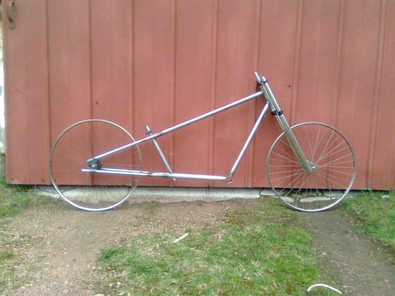

Tuskin meitsin mielipiteellä niin on merkitystä - mutta minunkin mielestäni tuo putkilla tehty skissi josta on tuo kuvakin on erityisen hieno sen pelkistetyn skandinaavisen muotoilun takia. Perinteethän on tehty uudistettavaksi.

Äläs nyt, kaikki kommentit huomioidaan! Päätökset tosin teen itse Se on tosin hankalaa kun mieli muuttuu joka päivä
Olen itse kyttyräselkäisen kannalla, mutta putkentaivutus ongelma on ensin ratkaistava. En kärsi Agorafobiasta, joten väliputki saattaa jäädä pois - tai sitten ei.
- jviirret
- Viestit: 12381
- Liittynyt: 27 Elo 2006, 10:25
- Paikkakunta: Raahe
Re: Kruiseri
Jarcco kirjoitti:Olen itse kyttyräselkäisen kannalla, mutta putkentaivutus ongelma on ensin ratkaistava. En kärsi Agorafobiasta, joten väliputki saattaa jäädä pois - tai sitten ei.
Koska tuolla putkella ei ole kestävyyden tai jäykkyyden kannalta juurikaan merkitystä, niin senhän voi tehdä vaihdettavaksi Siipimuttereilla vain kiinni ja voi sitten fiiliksen mukaan vaihtaa tarvittaessa

Joo. tai väliin jäävän tilaan joku "tankkilaukku"
Re: Kruiseri
Moikka, minäkin haluan osallistua sen verran keskusteluun että, minun mielestä se ei ole pahasta jos siihen laittaa väliputken olkoon se minkä
muotoinen tahansa, ensinnäkin se tuo jäykkyyttä, mutta minulle ainakin näkö on myös tärkeä pyörässä, olkoonkin, että se tuo vähän painoa lisää.
Minäkin kun tein tuon pyörän vanhasta naitenpyörästä (28") Hitsailin tuon verkon aikani kuluksi, vain näön vuoksi, mutta se antaa myös tarvittavaa
jäykkyyttä pyörään, että tee vain miten se miellyttää parhaiten silmää ja se painoero on kuitenkin tuommoisessa pyörässä niin
toisseikkainen ja vähäinen.
Tv. Simon

Mukavan näköinen cruiseri!
Hämähäkin verkko on hieno. Lujuusmielessä se likimain vastaa putkien välissä olevaa levyä. Se ei jäykistä rakennetta sivusuunnassa juurikaan.
Pyörissä on tärkeintä ankkuroida keskiö ja vetävä pyörä toisiinsa jäykästi. Muut runkoon vaikuttavat voimat ovat ketjuvoimaan verrattuna kertaluokkaa pienempiä. Vaikkapa ylämäkeen poljettaessa näkee miten keskiö heiluu puolelta toiselle. Sinulla on satulaputki fiksusti keskiötä tukemassa kuten normi timanttirunkoisessa. Jos minun versiossa liittyisi satulaputki keskiömuhviin, se jäisi erittäin kaltevaksi ja pitäisi olla vahvempi. Yritän korjata tilannetta tekemällä paksumman alaputken keskiöstä taaksepäin. Ja jos tekee runkoa vahvistavan väliputken, sen toinen pää pitäisi liittyä keskiömuhviin. Ei vaan miellytä oikein silmää. Eli jäljelle jää muiden putkien suurentaminen. Cruiserissa ajoasennosta johtuen seisten ei voi polkea, joten voimat jäävät normaalia pienemmiksi, niinpä ei kovin paljon tarvitse vahvistaa.

Jarcco kirjoitti:Pyörissä on tärkeintä ankkuroida keskiö ja vetävä pyörä toisiinsa jäykästi. Muut runkoon vaikuttavat voimat ovat ketjuvoimaan verrattuna kertaluokkaa pienempiä. Vaikkapa ylämäkeen poljettaessa näkee miten keskiö heiluu puolelta toiselle. Sinulla on satulaputki fiksusti keskiötä tukemassa kuten normi timanttirunkoisessa. Jos minun versiossa liittyisi satulaputki keskiömuhviin, se jäisi erittäin kaltevaksi ja pitäisi olla vahvempi. Yritän korjata tilannetta tekemällä paksumman alaputken keskiöstä taaksepäin. Ja jos tekee runkoa vahvistavan väliputken, sen toinen pää pitäisi liittyä keskiömuhviin. Ei vaan miellytä oikein silmää. Eli jäljelle jää muiden putkien suurentaminen. Cruiserissa ajoasennosta johtuen seisten ei voi polkea, joten voimat jäävät normaalia pienemmiksi, niinpä ei kovin paljon tarvitse vahvistaa.
No huh huh, eihän chopperi/cruiseri keskusteluun tuollainen pohdiskelu kuulu Oikeassa toki olet.

Eihän luonnonlait ole custom pyörille mitenkään erilaisia . Tai ehkä niiden jotka tehdään pelkästään näyttelyitä varten ei kestävyyttä tarvi miettiä. Omasta mielestä siisteimpiä fillareita ovat ne, joissa tyylikkyys ja tekninen osaaminen yhdistyy.

Alkaa hahmottua. Siitä taitaa tulla ennemminkin Chopper kuin Cruiser, vaan eipä tuo haittaa...
Seuraavaksi olisi vedettävä loput hitsit ja sitten ajokuntoon kokoaminen. On ollut tapana tehdä se ennen maalausta, silloin on vielä helppo korjata mahdolliset konfliktit.
