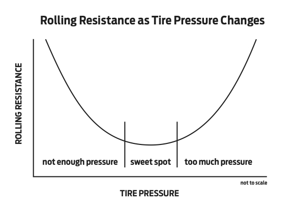

- http://triathlon.competitor.com/2011/04/gear-tech/ask-aaron-tire-pressure-facts-and-myths_26931
- RollingResistance-TirePressure.jpg (47.98 KiB) Katsottu 3189 kertaa

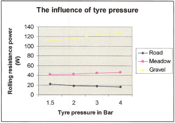

- http://www.mtbonline.co.za/info/mtb-tyre-rolling-resistance.htm
- mtb_tyre_pressure_rolling_resistance.jpg (35.78 KiB) Katsottu 3189 kertaa
Etenkin tuon Triathlonin teksti oli varsin mielenkiintoinen. Eli Liian korkealla paineella, kun tärinä alkaa siirtyä rakenteisiin/vanteisiin, tuo tärinä ikäänkuin nostaa pyörää/vannetta/kuskia (riippuen muista joustoista) ylös ja alas. Nämä pienet nostot ja laskut ovat kuin mini-mäkiä ajelisi sillä erotuksella, että "ylämäessä" saavutettu potentiaalienergia ei vapaudu eteenpäin vievänä voimana, joten jokainen tärähdys ja värähdys summautuu jatkuvaksi ylämäeksi. (Tietenkin pompahdus/värähdys hetkeksi kevittää renkaan kuormaa ja näin vähentää vierintävästusta, mutta tämä ei pitäisi olla merkittävää.)
Eli mitä epätasaisempi alusta sen matalammat paineet ovat käytännössä paremmat, koska värähdykset vaimenee heti renkaaseen. Jousituksella ja kivikovilla renkailla värähdykset vaimenee jousitukseen ja ylämäkiä nousee vain toivon mukaan kevyet renkaat, vanteet ja haarukat, jolloin paineella saavutettu matalampi vierintävastus saattaa olla merkittävämpi kuin värähtelyjen muodostama ylämäki.
Ihan kokemuspohjalta, kun rullaa tasaiselta osuudelta mukulakiville, niin vauhti tuntuu hidastuvan ihan selvästi
Nyrkkisääntönä annettiinkin, että painetta renkaisiin niin paljon kuin voi, kuitenkin niin ettei värinä ala tuntua.
