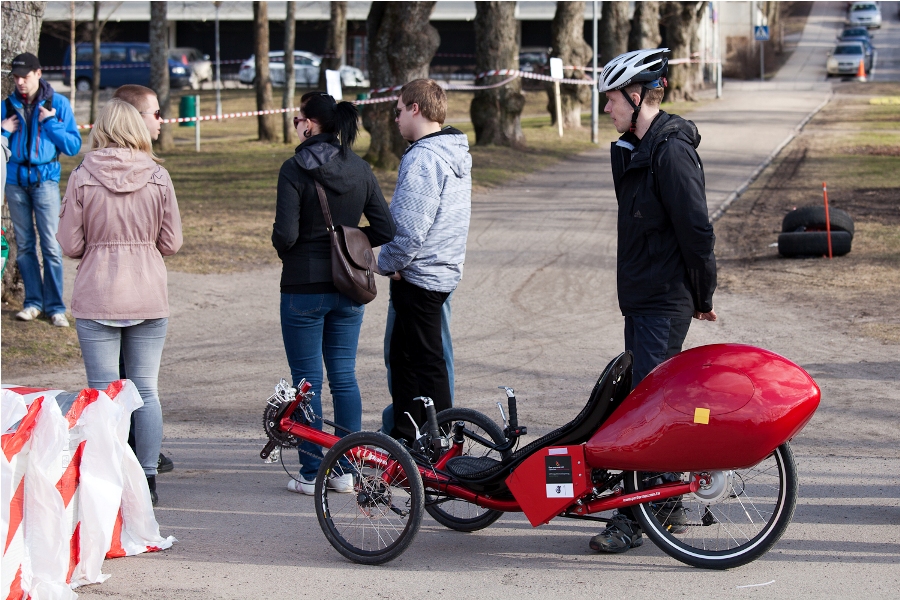

Team Ekotripin konvertoitu nojapyörä voittoon joulella pisimmälle kilpailussa. Tapahtuma järjestettiin Lappeenrannassa vappuna. Tarkoituksena oli ajaa ilman lihasvoimaa mahdollisimman pienellä energiamäärällä 3.2 km.

  1. Ekotrippi: 85893 J (nojapyörä)
  2. Rallikukot: 157344 J (LUT opiskelijatiimin omarakenne)

Eikä mikään nippa nappa voitto, vaan ero toiseksi tulleeseen melkoinen :shock:

Oliko tuolla lihasvoima puolella osallistujia ja jos niin millasia ?
Viestit: 2073
Re: Lappeenranta GP - 2012
Kuvia tapahtumasta: https://picasaweb.google.com/1027105374 ... redirect=1
Toivottavasti linkki toimii...
Kuvissa näkyy poljettaviakin.
