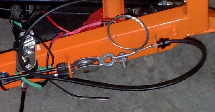

Mustasudenkorento kirjoitti:
mitä jarruihin tulee niin on saatavissa kahvoja joissa on 2 vaijerin lähtöä juuri kyseiseen tarkoitukseen, mutta en tiedä sopisiko se pyörän muuhun toteutukseen..
Itse väsäisin jigin johon tulisi 2 vaijeria ja vetäisin sitä kolmannella joka menisi kahvaan.
Sakarilla oli muistaakseni jossain laitteessa vastaavanlainen toteutus.
SH15:ssa minulla on tällainen viritys:
marjula

Sakarin SH15 viritys etujarruille menee kokeiluun! :)
marjula
