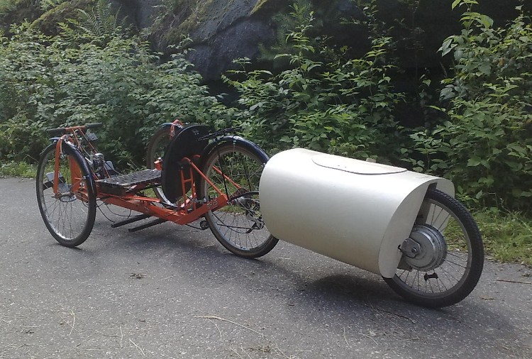

Tänään tein ensimmäiset koeajot peräkärryllä:
21072012 peräkärry koeajolla.jpg (112.38 KiB) Katsottu 3323 kertaa
Ensimmäinen koeajo ei tuntunut ollenkaan hyvältä, kun kärry rupesi kuoppakohdissa helposti vemputtaan. Arvelin, että se johtuu siitä, että kiekot eivät ole linjassaan, kuorma on epäsymmetrinen (akku sivulla) ja renkaissa ei ole täysiä paineita. Suuntasin kaikki renkaaat soirojeni avulla linjaan, siirsin akun kotelon keskilinjaan ja laitoin renkaisiin täydet paineet (6 baaria). Vemputus pääosin katosi, mutta täytyy vielä testailla.
Moottori pelasi hyvin, mutta soraisessa vastamäessä vetopyörä suti, kun ei ollut varsinaista kuormaa.
Kun alkuperäinen ajatus oli käyttää motoroitua peräkärryä eri nojakeissa, lähden kokeilemaan sitä huomenna soutupyörään SH15. Kun se on kolmipyöräinen, ei kai pienet vemputukset haittaa. Akun laitan alkuperäiselle paikalleen. Siitähän saa luonnostaan hyvän perävalon.

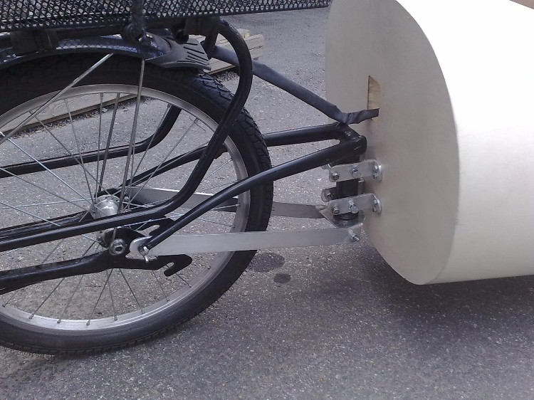

Re: Peräkärry vanerista
Kyllä nyt tais selvitä mikä kärryä vaivaa. Siinä on liian heiveröinen haarukka:
21072012 peräkärryn haarukka.jpg (65 KiB) Katsottu 3308 kertaa
Satuin saamaan sen tuommoisena ja vähän sen kestävyyttä epäilinkin. Täytyy tehdä tukevampi, jossa akseli on tuettu alapäästäkin.

Ajattelin, että en kehtaa tuoda Nokialle työntävää, vemputtavaa peräkärryä ellen saa vemputusta loppumaan. Kun minulla ei ole hitsauslaitteita, päätin vielä tänä iltana laittaa haarukan lisätuennan 5x30 mm:n AL-latasta ja pulteista:
Ja, aah, vemputus loppui ja homma toimi oikein hyvin :lol: Ei siis aina tarvita hitsausta!
Aamulla aikaisin lähden kohti Nokiaa.
