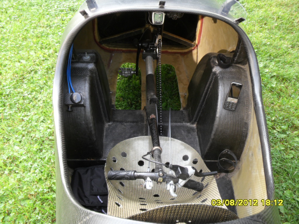

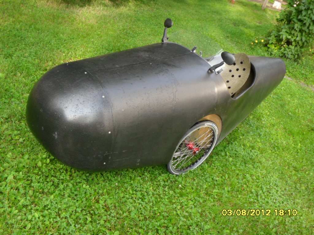

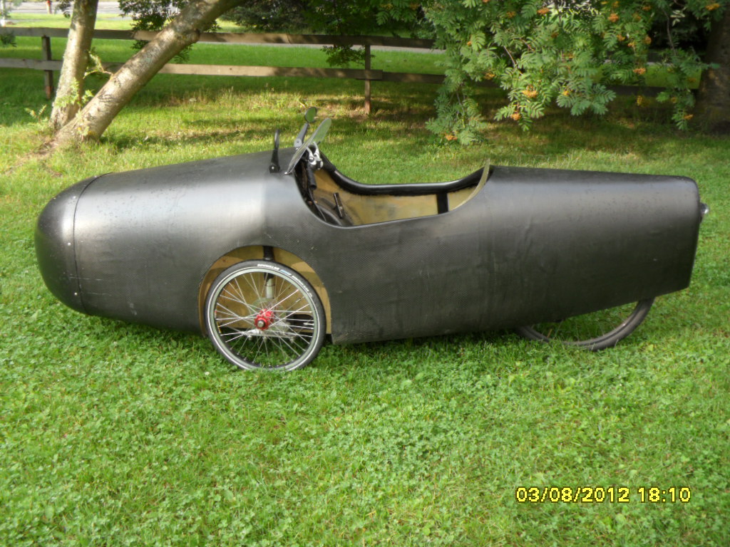

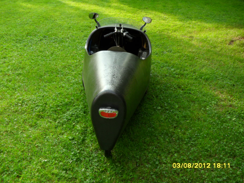

Tämmösellä kinnerillä on nyt ajeltu tämä kesä n. 4500km. Tässä muutama kuva.

Olet oikeassa Allewederin yhdennäköisyydestä, se oli vähän mallina. Suhteellisen yksinkertainen rakenne tehdä ilman muottia. Kotelorunko hiilikuidusta ja ympärille taivutettu 300g/neliöm. kevlarkangas. Lastulevyn päällä epoksoitu matto niin siitä tulee kuin peltiä ja taipuu hyvin. Tämä muutaman kaaren kera rungon ympärille ja päälle märkänä 200g hiilikuitu. Oikeastaan turhankin vahva rakenne, kokonaispaino n. 31kg. Jousitus on joka pyörässä, edessä on liian löysä jousi, juuri tänään tilasin jäykemmät jouset niin saapi kokeilla. Tämä oli semmonen talvikauden projekti, nyt on kerätty kokemuksia ja taas talvella tehdään yhteenveto mahdollisista parannuksista, ainakin väriä ilmeisesti pitää pistää pintaan. Myös takapää tuntuu liian löysältä, joko takahaarukka tai rungon pää. Muuten kulkee vakaasti.

Kerrostalossa kun asun niin meillä on toinen vanha saunatila ollu joutilaana ja sain sitä käyttää. Vähän ahtaat tilat mutta kyllä sitä jotenkin sai tehtyä, oviaukon mukaan tuli korkeus ja kyljellään ulos ilman pyöriä. Epoksi siitä hyvä että ei haise ja vähän ikkunoita auki. Musta ajoneuvo mustalla asvaltilla ei hyvin näy ja siitä on tullu palautetta, jotain väriä ja ehkä valot eteen,takana jo on. Talven aikana varmaan jotain parannuksia tulee tehtyä, nyt odottelen jäykempiä jousia niin pääsee vielä kokeileen ennen talvea. En ole tarkempia kustannuslaskelmia tehnyt, mutta eiköhän reilusti alle puolet vastaavien tehdasvalmisteisten hinnoista.

Mistäs keulabulbin muotti. Näyttäisi olevan ruuvikiinnitteinen. Helpottaa huoltoa ja kolarikorjauksia, jos sellaiseen joudutaan. Onko nuo McPhersonit itse tehdyt. Onko putkissa muuta kuin jousi, tarkoitan vaimennusta. Vaimentamattomana jousen pitää olla todella jäykkä, ettei pohjaa. Entä takaripustus. Millainen joustomekanismi siellä on. Paljon on kysyttävää, mutta vain yksi kuva. Suosittelen maalaamisen sijaan teippaamista. Pinta tulee hiomatta hieno ja väriä on helppo vaihtaa ja muutenkin muokata ulkonäköä, vaikka kesä- ja talvilook erilaisiksi. :D

Keulapallukka no tehty solimate-levystä tehdyn mallineen päälle,en viittyny tehdä muottia. Muovia väliin ja päälle laminoitu kuitu. Hiomista näin tulee enemmän, joten kerroksia tais olla 3 kpl. Omat kokemukseni iskunvaimennuksesta on, tarpeellinen ellei välttämätön. Ite rakensin McPersonit vanhasta polkupyörän etuhaarukasta ja ei ole mitään vaimennusta. Putkia piti lyhentää ja alapäähän sorvata ja liittä "jalka"pyörän akselia ja ohjauksen vipuja varten. Jousesta olikin juttua että se on liian löysä, makaa lähes pohjassa, mutta on korjauslistalla. Takana on jokin Nolen-merkkinen iskari, jossa on lisäilmasäiliö kyljessä. on ihan toimiva. Jousituksesta on käynyt mielessä josko joku "iskariguru" vois suunnitella ilma-tai öljyiskarin, ja siihen tekee alapään. Entä pyörien kääntyminen, tuleeko jäykkä kun männän varsi on rungossa kiinni? Onko rakenteellisesti mahdollista? En tiedä näistä kaupallisista kinnereistä, mitenkä hyvin vaimennus toimii, ja voiko näitä elementtejä hankkia varaosina jostain.
