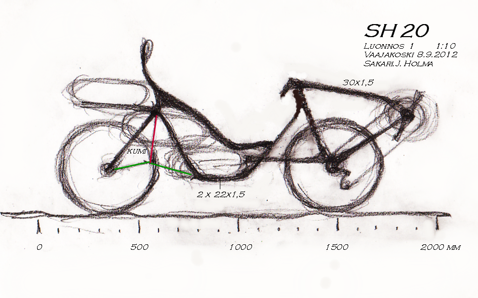

Tällaista olen pähkäillyt Cruzbike-tyyliin:
Renkaat 20", Jorin takajousitussysteemi, 22x1,5 mm:n kaksoisputkirunko, kiinteä alaohjaus. Istuimen alle tilaa akulle ja pakaaseille. Kun kansalaisopistolla ei onnistunutkaan AL-hitsaus on tyydyttävä teräsrunkoon.
Kaksoisputkirunko lähtee emäputkelta tasaisesti levenemään istuimen ylempään tukiputkeen, johon myös nivelöityy takahaarukka.

Ajattelin, että kaksoirungon liittäminen emäputkeen saisi lujemmaksi taivuttamalla runkoputkien päät, jolloin hitsauspinnat olisivat suuremmat:
Eikö tuossa heikko kohta siirry vain tuohon kohtaan josta hitsaus alkaa, ja runko putki jatkaa matkaa yksin alas?
ei sillä ei se siitä hajoa mutta tuleeko siinä vain turhaa varmuuskerrointa ja painoa?
ei se nyt monta grammaa lisää tee mutta mietin vain "ääneen"...

Joo, se on heikko kohta. Alasmeneviä 22x1,5 mm:n runkoputkia on kaksi, ja taivutukset ovat liitoksen lujittamiseksi. Jos ne vain suoraan hitsattaisiin emäputkeen, liitos olisi heikompi.

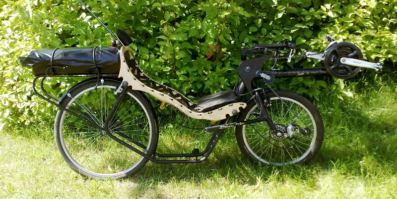

SH11:ssa on 22x1,5 mm:n kasoisrunko, ja epäilyksistä huolimatta se on hyvin kestänyt:
