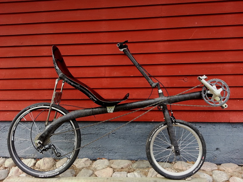

Re: Hiilikuituinen omavalmiste
Viesti Kirjoittaja Tommi »
Talvi teki tehtävänsä ja rakennusintoa on taas roppakaupalla. Syksyinen huoleni pyörän levottomuudesta kovassa vauhdissa korjaantui, kun suoristin penkin ja tuin takaraudat toisiinsa alumiinilevyllä. Penkin pehmusteeksi tilasin akvaarion filtterimattoa Saksan ebaysta, mukavalta tuntuu penkki ajaessa. Ajattelin vielä kokeilla lyhyempiä polkimia (140mm) ja yrittää väsätä 12% ovaalia 46 piikkistä etulehteä hiilikuitulevystä. Kuvia lähetän, kunhan saan hommaa valmiimmaksi. Kävin kokeilemassa mäennousun tuolla 52 piikkisellä, Kinkomaan pitkä nousu meni mukavasti. Tai siis puuskuttamalla, niin kuin pystärilläkin se mäki menee. Miltä tuo etuhaarukan kulma näyttää?
Tommi kirjoitti:
Minusta näyttää hyvältä enkä tekisi muutoksia mihinkään suuntaan.
Näyttää asialliselta ja toimivalta pyörältä. Minusta tuo ei vaadi enää muuta, kuin kovaa ajoa. :D Kampien lyhentäminen vaatii enemmän tilaa istuimen ja kampikeskiön väliin kammen pituudenmuutoksen verran. Onko tuossa säädettävä etupuomi, vai siirrätkö istuinta. Voisitko kirjoittaa kertomuksen istuimen tekemisestä ja pehmusteestasi DIY istuinketjuun.
Hiilikuitulevy on minulle outo tuote. Mitä tarkoitat. Laminoitko itse kankaita lasin päällä levyksi vai mitä. Mitenkähän kestää ketjun rullia. Kiinnostavaa seurata. Laitapa tosiaan raporttia kun saat soikiorattaan ajoon.

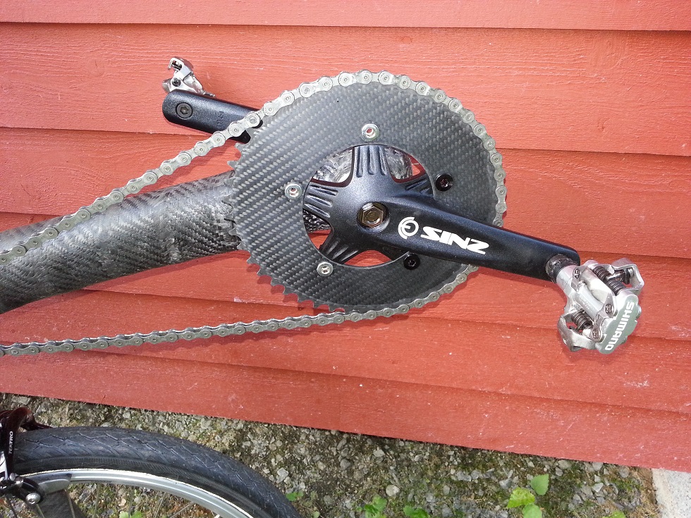

Nyt on uusia kampia ja ratasta hiukan koeajettu. Jäi tuo etuhaarukan viimeistely kesken, kun ajohalut nousi liian kovaksi.
Tilasin Saksan ebaystä 3,2 mm hiilikuitulevyä, josta eturatasta väsäsin. Siinä oli kyllä säätämistä, kun kirjoittimen asetukset eivät olleetkaan ihan justiinsa vaan sai viilata ratasta hiukan pienemmäksi kuin printissä. Tai sitten paperia levylle liimatessa paperi vähän venähti. Saapa nähdä kuinka tuo kestää. Ketjun puhtaudesta on varmaan pidettävä hyvää huolta, ettei hiekka syö ratasta. Tohtorilta on ostettu varalle 48 piikkinen biopace. 140 milliset kammet sopii minun huonoille polvilleni hyvin, mutta totuttelua tuo nopea pyörittäminen vaatii. Polkemistekniikkaa täytyy kovasti vielä opetella. Mäet nousee kohtalaisesti, aika lailla samalla tavalla kuin 172,5 mm kammilla ja 53 piikkisellä eturattaalla.

Tommi kirjoitti:
Tämän kestävyys kiinostaa, miten mahtaa kestää. Mites tuo hiilikuidun viilaaminen sujuu, pureeko viila hyvin? Ja kaikki viilattu pölynä keuhkoihin?
Kyllä tuossa viilaamista oli, välillä tuli kyllä vähän rälläkän laippaakin käytettyä. Kestotesti alkanee kesän aikana, raporttia laitan, kunhan saan satoja kilometrejä alle. Mun keuhkoilla ei kannata enää pelailla tuo pölyn kanssa, suodattimellinen hengityssuoja on ollut työstövaiheessa tiukasti naamalla.
