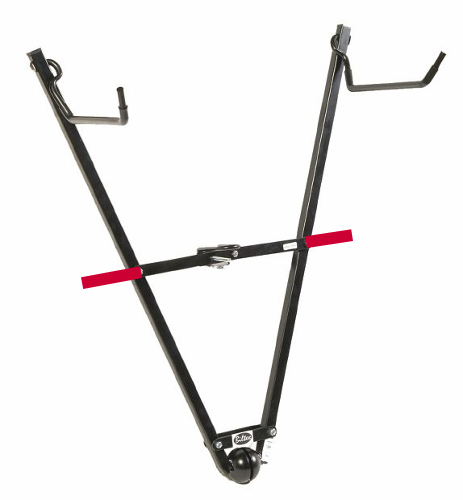

Tällä foorumilla on ollut joskus juttua pyörän kuljetustelineestä autolla. Ajattelin tässä välipalana tehdä ehkä tällaisen:
http://www.bikefactory.fi/data/th/c_ERI ... 00_800.jpg
Vai onko parempia ehdotuksia?

Siinäpä se juuri onkin. Jos ja kun itse tekee, voi laittaa sen sillä tavalla säädettäväksi, että sopii erimittaisten kaksipyöräisten kuljettamiseen. Kun tekee vaakaputken pitemmäksi voi telinettä levittää tarpeen mukaan.
Ei oikein kun tuon ylemmän vaakaputken avulla teline kiristetään koukun nuppiin. Tai toki voi tehdä leveämmän, mutta sitten sitä samaa telinettä ei saa kapeammaksi.
Eipä ole ollenkaan tarkoitus tehdä samanlaista kiinnitystä nuppiin. Tuollaiset kupitkin olisi kotihommina hankala tehdä. Kyllä telineen voi tehdä niin, että koukkujen välin levittämisellä ja kaventamisella ei ole yhteyttä telineen kiinnittämiselle nuppiin.
Anteeksi, hämäsi vain tuo aloitusviestin: "Ajattelin tässä välipalana tehdä ehkä tällaisen". Luulin että aioit tehdä tuollaisen.
Anteeksi, hämäsi vain tuo aloitusviestin: . Luulin että aioit tehdä tuollaisen.
Joo, sorry, minun olisi pitänyt sanoa näin:"Ajattelin tässä välipalana tehdä ehkä tämän tapaisen." Enhän minä suostu olemaan käsityöläinen vaan designeri, joka suunnittelee tekemänsä itse.
Niin voi. Vaikkapa tekee nuppia hieman suuremmasta putkesta ja kiristys pultilla. Tai kuten Thulen telineessä jossa kita kiristetään nuppiin, kidan puoliskot on tehty nuppia hieman pienemmällä sisähalkaisijalla olevista putken pätkistä.
Mikäli ymmärsin oikein juuri tähän tapaan olen osat jo leikannut huomeniltaista kansalaisopiston hitsisessiota varten. Varastosta löytyi hyvin tarvittavat materiaalit.
Kun kokeilin tankojen sijoituksia toiottani perään, vaikutti siltä etteivät ne tule ollenkaan rekkarin ja takavalojen eteen. Eri asia sitten on, kun laittaa nojakin telineeseen, mutta jos on riittävästi säätövaroja, luulisi senkin hoituvan. :roll:
Laitan kuvaa sitten, kun hitsaukset on tehty.
