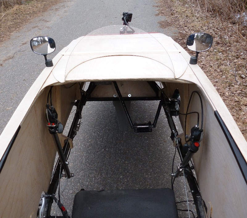

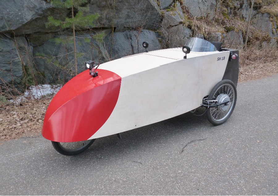

Palautin SH18:aan punaisen pään, jonka olin repinyt pois ja laitoin perän kokomustaksi.
Löysin Jyväskylän Motonetistä kätevästi kiinnitettävät ja aika hyvät peräpeilit.
Mietin pitkään ja tein erilaisia vaihtoehtoja suuntavilkkujen katkaisijoiksi. Päädyin ratkaisuun, jossa kummallekin vilkulle on oma nappulansa, jotka ovat nuo kaksi punaista pistettä vasemmassa ohjaussauvassa. Peukalolla voi painella suuntamerkkiä irroittamatta kättä ohjaustangosta. Oikeassa sauvassa oleva punainen nappula on moottorin on/off-katkaisin, jota myös voi painaa irroittamatta kättä ohjaussauvasta.
Nyt toimii koko peli aika hyvin. Täytyy vappuna lähteä kruisaileen keskustaan. :mrgreen:

Joko laitoit "hitaan ajoneuvon" tarran. Ei näy kuvassa. :(
http://www.biltema.fi/fi/Autoilu---MP/A ... rra-42256/
