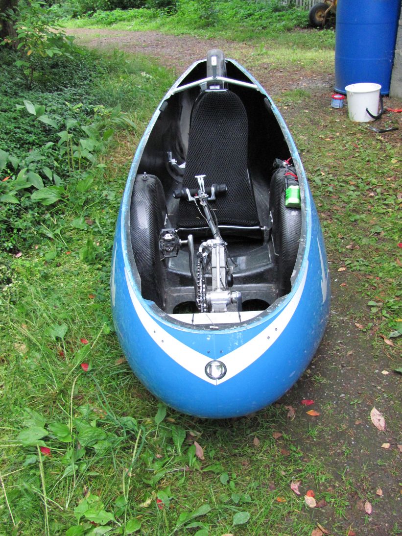

Asia vakuutusyhtiön kanssa tuli selväksi, otin kertakorvauksen joka oli Hollantilaisten uuden tarkemman tarjouksen suuruinen ja korjaan pyörän itse. Näin ollen saan pyörän toivottavasti nopeammin ajoon ja tuleepahan tutustuttua pyörään läpikotaisin. Laminoinnit on itse asiassa jo tehty, niistä laitan kuvia myöhemmin. Nojailijan piti tulla avuksia ja konsultoimaan eilen mutta hän tulikin kipeäksi eikä päässyt. Yläosan halkeamat tuli korjattua jo aiemmin ja siitä rohkaistuneena laminoin alanurkan eilen, uskoisin että ihan hyvä tuli. Täytyy kirjoittaa asiasta ennemmän paremmalla ajalla. Ohessa kuitenkin kuvia korjauksen vaiheista. Yläosan osin irti mattopuukon ja moran avulla, töitä sai kyllä vähän tehdä. Ylä- ja alaosan välissä oli jonkinlainen kirkas silikoniliimamassa. Irrotus kuitenkin onnistui kun moralla antoi vähän pantetta ja samalla mattopuukolla veti silikonia kahtia. Jos pantetta ei ollut "tukehtui" mattopuukko saumaan eikä irrotus edennyt.
Yläosan poistamisen jälkeen paljastui muuten alumiinisessa eturungossa hiusmurtuma, tiedä häntä kuinka kauan runko olisi vielä kasassa kestänyt. Täytyy viedä runko hitsattavaksi.
Kuvia on sitten paljon lisääkin jos joku haluaa jokun tietyn paikan nähdä niin voin katsoa olisiko sopivaa kuvaa. Ja jos ei ole juuri sopivaa niin lähipäivinä jos pyytää niin voin vielä ottaa kuvia kun yläosa on irti.

Muutama kuva lisää. Tulipahan kuvat huonossa järjestyksessä, mutta älkää antako sen häiritä.

Olen iloinen päätymisestäsi DIY-korjauksen kannalle. Säästät aikaa ja rahaa ja koko yhteisön tietämys kinnereistä kasvaa.
Tuo rungon murtuma lienee taas kerran ketjuvoimien aiheuttama. Runko on jäykemmin kiinni korissa tuolta edestä (kuvan latta vasemmalla) ja nuo taaemmat ruuvit pohjan läpi pääsevät hiukan liikkumaan polkemisen ja ketjuvoimien mukana.
Suosittelen, että hitsautat tuohon murtuneen sauman päälle tuon alumiiniputken seinämän vahvuisesta levystä sisänurkkaan sillan, joka tukee tuota murtunutta saumaa. Sillan ei tarvitse olla leveä, kunhan jyrkkä sisänurkka sillan takia muuttuu kahdeksi loivemmaksi. Tämä pienentää jännityksiä saumoissa ja saa tuon paikan kestämään pidempään. Jotenkin tähän tapaan.
