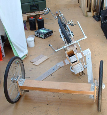

Täsä yksi hyvä kuva virtuaalinivelestä, jos se auttaisi hahmottamaan ideaa:
Pyörän etupää kääntyy kuin siinä olisi yksi nivel penkin etupuolella. Näin ei kuitenkaan ole vaan neljällä pyörän takaosassa olevalla erillisnivelellä on tehty virtuaalinen nivel siihen kohdalle. Harmi kun ei ole kuvaa jossa ajokki olisi suorassa.
