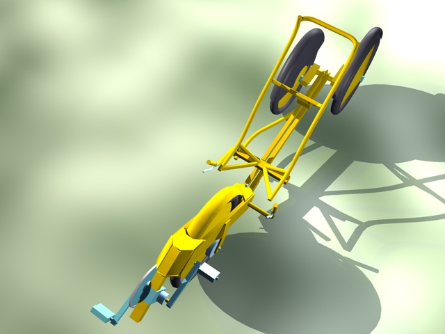

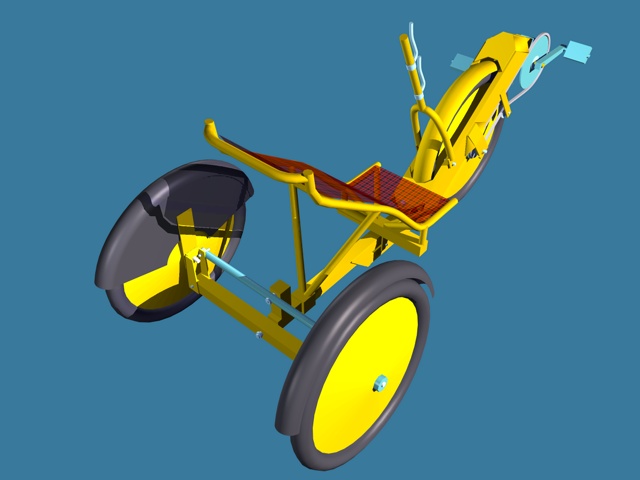

Yritin mallintaa Hipparionista kallistuvaa versiota. Ja olen itse asiassa yrittänyt jo monta vuotta. Ohessa kaksi mahdollisuutta:
KallistuvaHipsu5 on nykymallin (Protohippus 2) muunnelma, jossa on leveä raideleveys, mutta johon en ole keksinyt järkevää tapaa säädellä/pidätellä kallistusta. Jonkinlainen käsiohjaus pitäisi olla. Tässä mallissa raideleveys voi olla mikä tahansa -- kapea tai leveä. Mekanismi on lähes sama kuin Paul Sims'in deltassa, hänellä on kuitenkin levyjarru, jolla pystyasennon voi lukita liikennevaloissa. En oikein luota tasapainolla ajoon, koska jäykkä takapää ja 18 vuotta ajoa leppoisalla Hipsulla on osoittanut nykymallin parhaaksi puoleksi sen, ettei tasapanosta tarvitse pahemmin huolehtia.

Kallistuksen säätelyyn voisi kehittää hydraulisen välityksen, mutta painoa tulee lisää ja on kallista ja hankalaa puuhaa. Työntö-vetotankovälityksestä tulisi myös monimutkainen ja siten painava.
KallistuvaHipsu6 on kapea versio, jonka kalistumekanismi on Z-tyyppinen eli se, jonka ensimmäinen näkemäni versio oli tehty poljinkammesta. Pyörät ovat pituussuunnassa eri kohdilla, sitä kauempana toisistaan, mitä enemmän kallistusta pitää saada. Oheisen mallin kallistuskulma jää aika pieneksi, olikohan maks. 20 tai 25 astetta.

Ajoergonomia on sellainen, että vasen käsi vakauttaa etupyöräohjausta (pääasiassa jalkaohjaus) ja oikea käsi hillitsee kallistusta. Kun oikeaa kahvaa vetää taakse, pyörä kallistuu oikealle -- ja päivastoin. Näin minusta tuntuu luonnollisimmalta, kun käytössä on vain kaksi kättä.

KallistavHipsu 6, kapea malli, Z-akseli
KallistuvaHipsu 5, vapaavalintainen raideleveys

Eikö tuossa KallistuvaHipsu5 olekaan samanlaista heilurirakennetta, mikä on esimerkiksi Black Maxissa tai Eemeli1:ssä?
Ymmärsinkö kuvasta oikein, että myös tuon ylempi, sininen tukivarsi on kiinnitetty pultilla runkoon ja liikkuu vain akselin ympäri? Näin ainakin animaatiossa se näyttäisi toimivan.
Tuo lukitus tuntuu useassa projektissa olevan se suurin ongelma, sillä tavallinen levyjarru antaa kuitenkin jonkin verran periksi. Se mihin levyjarru on tarkoitettu, niin sitä tuskin huomaa, mutta kallistuksen lukituksessa kymmenen sentin valuminen on aivan eri juttu. Kysyisinkin teiltä löytyykö teollisuuteen tarkoitetuista osista tuohon sopivaa ”jarrua”?
Sininen tukivarsi on nivelöity molemmista päistä ja keskeltä. Itse asiassa se pitää tehdä kahdesta osasta, koska se ei pysy kallistuksessa aivat suorana (3D-malli on yksinkertaistus). -- Ai, toimiiko se animaatio?
Pääakseli on alimpana ja kantaa kuormat. Tukivarsi (tai -varret) ottaa pääasiassa puristusvoimia, kurveissa sekä puristusta että vetoa, sen pitää olla aika tanakkaa tankoa tai putkea. Takapyörien akselit ovat pääakselin yläpuolella, jolloin takapyöristä tulee itseoikaisevat, näin ainakin kuvittelen, pienois- tai puumallia en ole tehnyt.
Tavaratilaa on vaikea järjestää, kun on kaikenlaisia vipuja ja pyörät kallistelevat. Tavaratelineen on oltava pyörien yläpuolella tai rungosta on tehtävä pitempi, jolloin retkikamppeet mahtuvat takapyörien ja istuimen väliin ja istuimen alle. Takapään raideleveys voi olla melkein mikä tahansa.
Kallistusjarruun en usko (refleksini eivät riittäisi sen käyttöön), vaan yritän kehittää samantapaisen kallistuksen säätövivun kuin on mallissa 6: vasen käsi hillitsee jalkaohjausta ja oikea kallistusta.
