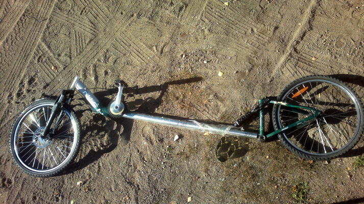

Kompromisseja joutuu tosiaan tekemään. Tuo Bufo on näppärän näköinen värkki, mutta en saa putkea mutkalle enkä viitsi kulmikasta lähteä hitsailemaan. Samoin pyörien koko ei ole paras mahdollinen eikä minulla ole 20" joustohaarukkaa... Tätä pähkittyäni olen tullut siihen tulokseen että voisi kokeilla lwb:tä. Mitäs haittapuolia niissä on? Pituus tietenkin tuo suuren kääntösäteen, mutta muuta? Kuvan mukaista härkkivärkkiä hahmottelin saatavilla olevista osista. Takana 26" ja edessä 24" rengas. Ja penkki tietysti vielä puuttuu.
Re: Keskikorkuinen jousitettu?
A6 kirjoitti:
Hitaasti ajo aavistuksen vaikeampaa.
