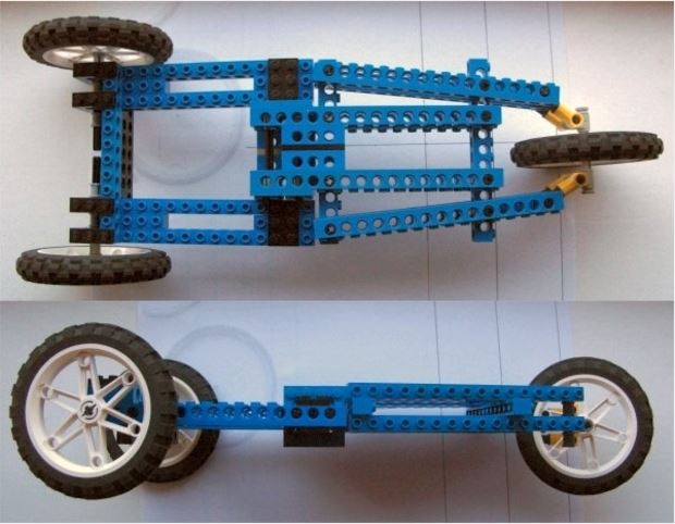

Alla kuvakaappaus bentrideronline.comista, eiköhän tuolla idea aukea.
Lisää aiheesta tuolla: http://www.bentrideronline.com/messageb ... 231&page=7

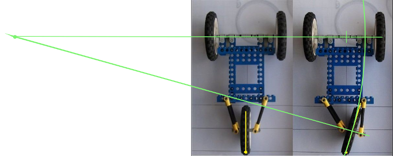

Ompa tosi hyvä kuva :shock: Näkyy hyvin virtuaalinivelen toimintaperiaate. Lisäsin siihen pari viivaa joista näkee mihin kohti rengasta pitäisi nivel laittaa jos haluaisi että rengas käyttäytyisi samalla tavalla kuin tällä virtuaalinivel rakenteella.
Nivelpiste on tuo viivojen päissä oleva pallukka. Tuohon sen saisi perinteisellä haarukalla, mutta takarunkoa pitäisi jatkaa renkaan yli. Virtuaali nivel ratkaisulla rakenteesta tulee kevyempi ja jämäkämpi.
Onko tuolla Lego mallilla tehty rullauskokeita?

Perusongelma on tässä kuvassa. Suoraan ajaessa kaikki pyörät kulkevat "äärettömän suurta ympyrän sädettä. Kaarteeseen lähdettäessä takaohjatussa täytyy kiinteitä etupyöriä ohjata kaartamaan. Tämä onnistuu vain kääntämällä perää vastakkaiseen suuntaan, ulos kaarteesta.
Kuvan kaarteessa takapyörä ajaa kaaren ja symmetriaviivan vaakasuoran eron verran suurempaa ympyrää ja (olettaen, että kuski ja painopiste muutenkin on akselien välissä keskellä) painopiste kulkee pystyviivan ja kaaren puolivälissä.
Suoraan ohjattaessa ajetaan siis samaa sädettä ja kaarteeseen lähdettäessä painopiste ohjataan takaohjatussa ulommas, josta se täytyy sitten väkisin nostaa keskipakovoimaa vastaan takaisin sisemmäs kaarteen säteen kasvattamiseksi, eli kaarteen oikaisemiseksi. Etuohjatussa painopisteen rataa ohjataan pienemmälle kaarresäteelle, josta se päästetään keskipakovoiman avulla takaisin isommalle. -Siksi stabiliteetti.
