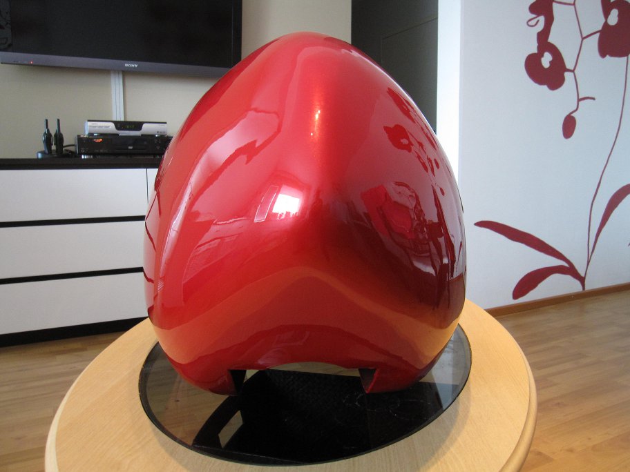

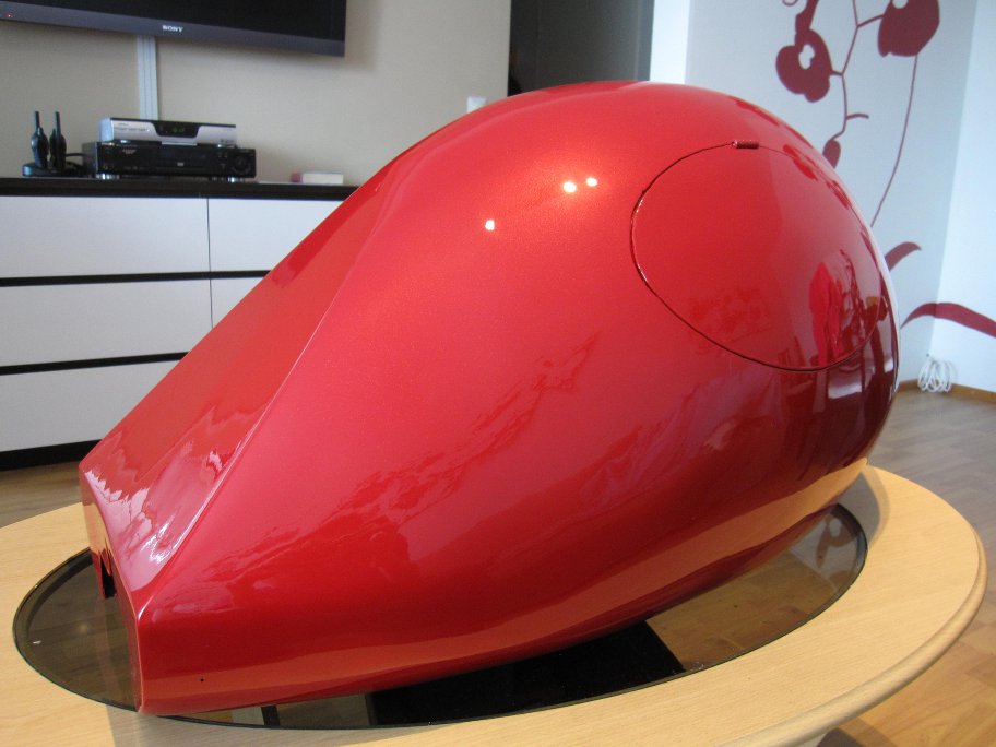

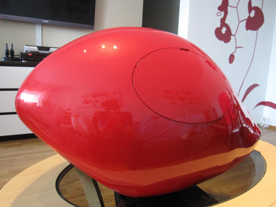

Moi,
Pääsiäinen meni, mutta muna sai maalin pintaan:
-Riku

Voi juma ku on hieno :shock:
Viestit: 4937
Re: Katteen tekeminen
Hieno on.Tuleeko siihen mitään valoja. :lol:
Viestit: 2785
En periaatteessa kannata näitä pelkki 'onhan hieno' kommentteja foorumia roskaamassa, mutta nyt on kyllä niin järjettömän hieno omatekele, että oksat pois!
Paljonko painaa?
Viestit: 17941
Tulleeko tuotantoon millon ? Onko muotin vuokraus halukkaille mahollista ? Upee on :D

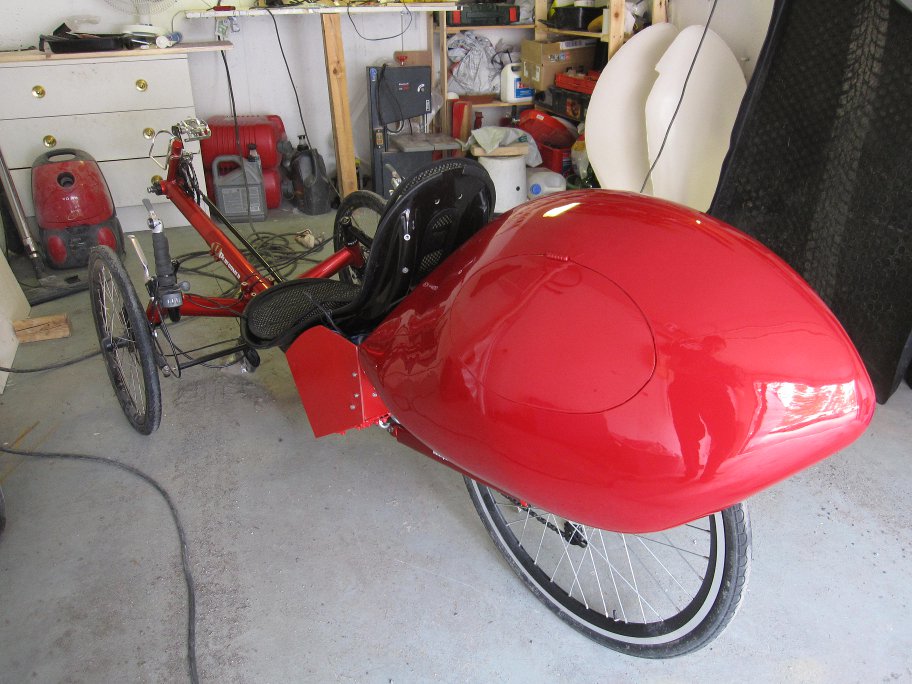

Viesti Kirjoittaja RTA »
Takavaloa oon miettienyt alunpitäen perään, joku teholedi upotettuna.
Eturenkaiden ympärille pitäisi vielä saada kotelointi. Taitaisi olla helpointa CNC-sorvissa pyöräyttää puusta plugi muottia varten.
Tuotantoon noita voisi nyt tehdä, puolivalmiina lähtisi taatusti edullisesti =)
puolivalmis = puolikkaina, ei maalausta, ilman luukkua/saranoita, reunat viimeistelemättä
-Riku
