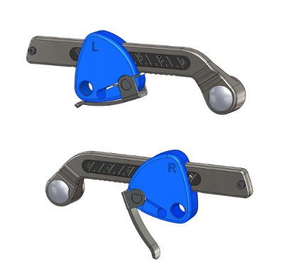

Onkohan olemassa sellaisia kampia, joissa kammen varressa olisi vain useampia kierteellä varustettuja reikiä. Kammen lyhentäminen kävisi kätevästi vaihtamalla poljin vain lähempänä akselia olevaan reikään. Sellaiset reijäthän voisi itsekin laittaa mikäli kammessa riittää paksuutta. :roll:
Tulee vaan mieleen ett kestääkö kampi ylimääräsiä reikiä ? Tietyst jos on vartavasten tehty riittävän järeeks.

Pelle Peloton hattu päähän. Entä jos kampien tilalla olisi enemmän leveyttä omaava rakenne, maksimissaan levy. Ja sitten poljinakselia pystyisi liikuttamaan esim haka-kuvioita pitkin eri kohtiin? Jonkinlainen salpaus tai kynnys tarvittaisiin. Pääosa voimasta kuitenkin normikäytössä menee tiettyyn suuntaan.Toki poljinakselitoleranssit, kiertojäykkyys ja kesto voi vaatia muutaman iteraation. Joo, ja symmetria voisi vaatia naamanliikkeitä.

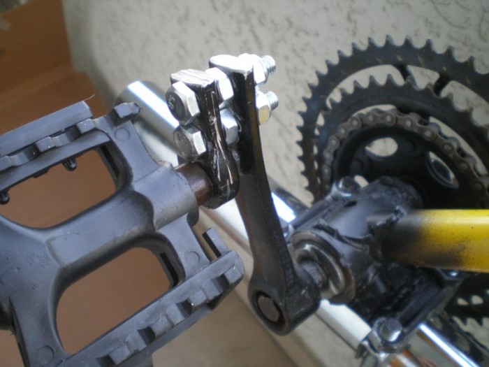

No meikäläisen 'porakone, viila ja kaksi vasenta kättä' pajassa ei kovin hienomekaanisia kannata kuvitella tekevänsä. Jos olisi neliskantiin teräskammet, joihin saisi rattaita vaihdettua, niin sitten ehkä poraus-sahaus-ammattimiehen hitsaus tyyppiset operaatiot kävisivät. Itse en tarvitse säädettävyyttä, osaan kyllä päättää minkä mittaiset halutaan. 125 mm olisi tavoitepituus, mutta 152 mm asti voin antaa periksi :-)
Yhtenä vaihtoehtona on tietty kammen kylkee pultattavat kammenlyhentimet jollei muuta ratkaisua löydy.

Purat lukkopolkimet, hitsaat niiden akselit lattarautaan ja pulttaat läpipulteilla alumiinikampien kylkeen. Sitte kasaat polkimet takaisin. Teräs kammet on valurautaa eikä niihin hitsaaminen noin vain onnistu.
No juuri jotain tuon tyyppistä ne 'lyhentimet' tulevatkin olemaan. Tretsissä on tuon tyyppisesti tehty, mutta ruuveilla kampeen kiristettävä malli.

Jukan ansiokkaasta listasta puuttui vielä tämä, jota Joonas on menestyksekkäästi käyttänyt. Nyttemmin tehnyt poraamalla 99 mm kammet.
Limiliitoskampiviesti: http://www.nojapyorafoorumi.fi/viewtopi ... 25&#p32825
Poraamalla tehdyt: http://www.nojapyorafoorumi.fi/viewtopi ... 58&#p39058
Tuohon porattuun en oikein usko, kammissa ei ole tarpeeksi materiaalia, ja ne kierretapitkin pitäisi olla.

Aloin kelata, että jos sahaisi kammen poikki, pätkä välistä pois, ja kahta puolta palat lattarautaa pultaten, niin saisi lyhennettyä halutun määrän, eikä edes q-factor kasvaisi.

Mulla on 135 milliin lyhennetetyt fsa:n gossamer kammet, jotka oon ite porannut ja kierteyttänyt. Toiminut ihan ok. Sellasen mokan tein jossain välissä että asensin polkimia väärinpäin ja onnistuin tuhoamaan osan kierteistä - sen jälkeen kierteytin ne vielä uudestaan (edelleen väärinpäin)... mutta siltikään ne ei oo korkannu ajossa :D (vielä)
Ei tuo silumiini mitä noissa vissiin yleensä käytetään oo mitään parasta ainetta työstää mutta ihan hyvin onnistui.
